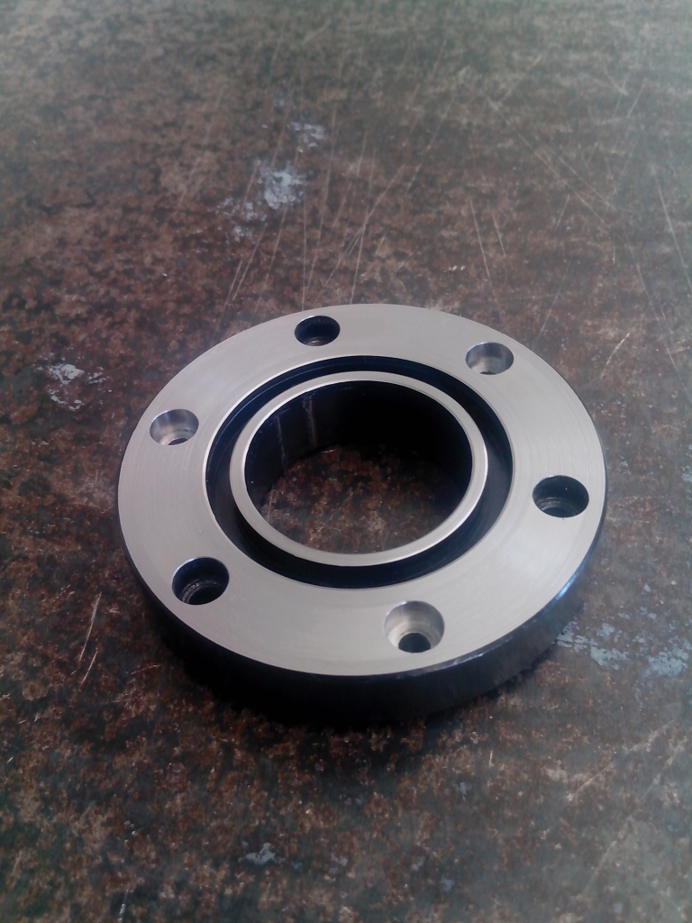

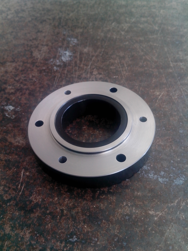

На днях приедут подшипники и смазка для шпинделя.
А в это время немного доработал шпиндель, добавил еще три отверстия и подправил поверхности.
IMG_20140904_130844.jpg (3859 просмотров) <a class='original' href='./download/file.php?id=32731&mode=view' target=_blank>Загрузить оригинал (392.13 КБ)</a>
IMG_20140904_130923.jpg (3859 просмотров) <a class='original' href='./download/file.php?id=32732&mode=view' target=_blank>Загрузить оригинал (518.68 КБ)</a>
IMG_20140904_130931.jpg (3859 просмотров) <a class='original' href='./download/file.php?id=32733&mode=view' target=_blank>Загрузить оригинал (535.15 КБ)</a>
IMG_20140904_133529.jpg (3859 просмотров) <a class='original' href='./download/file.php?id=32734&mode=view' target=_blank>Загрузить оригинал (450.5 КБ)</a>
