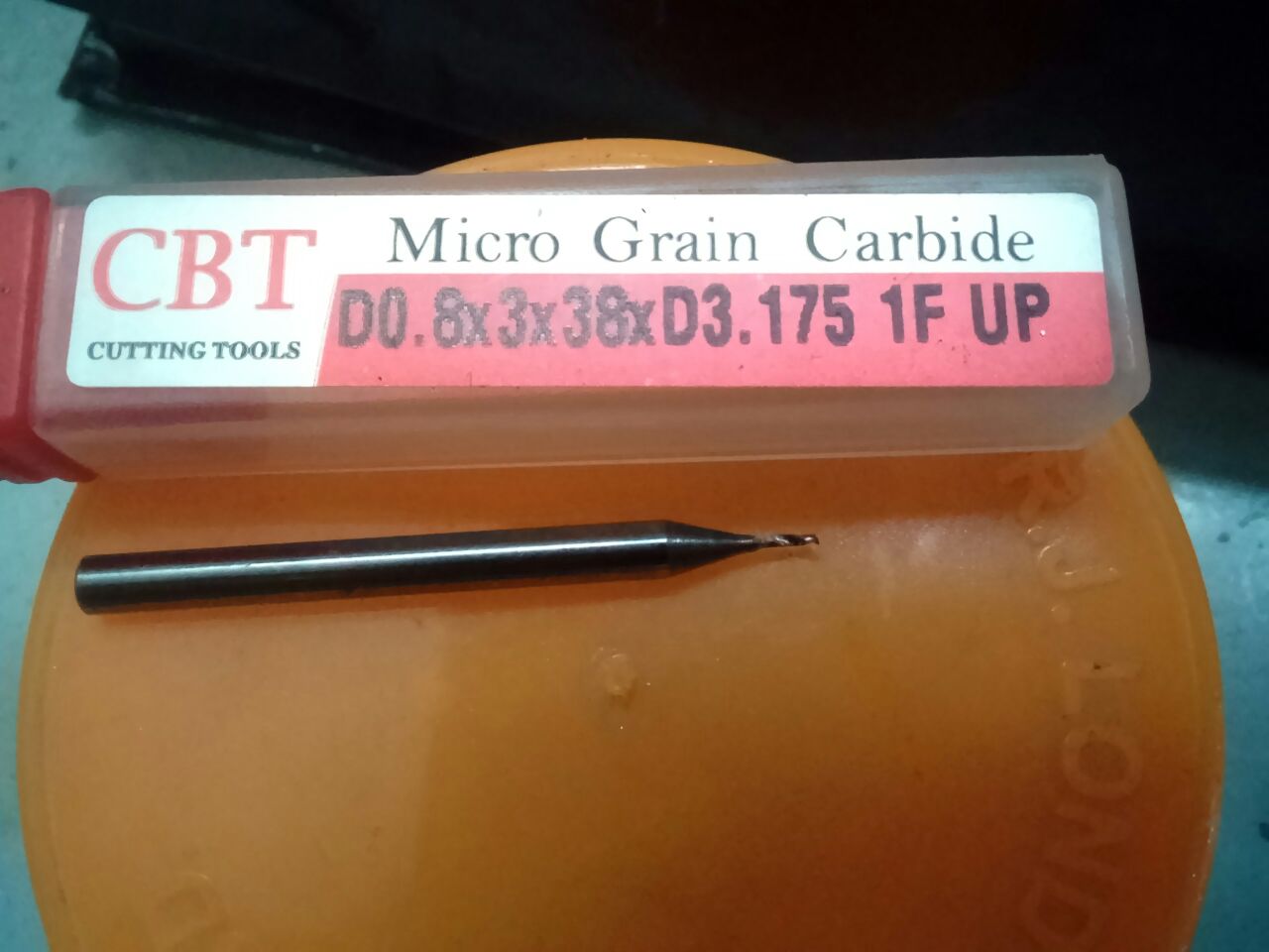

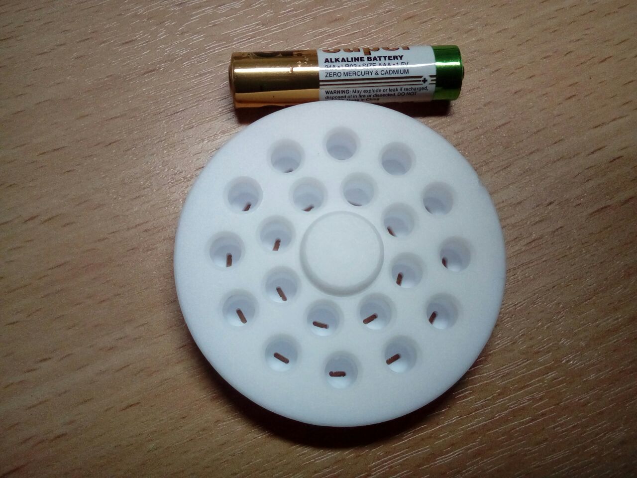

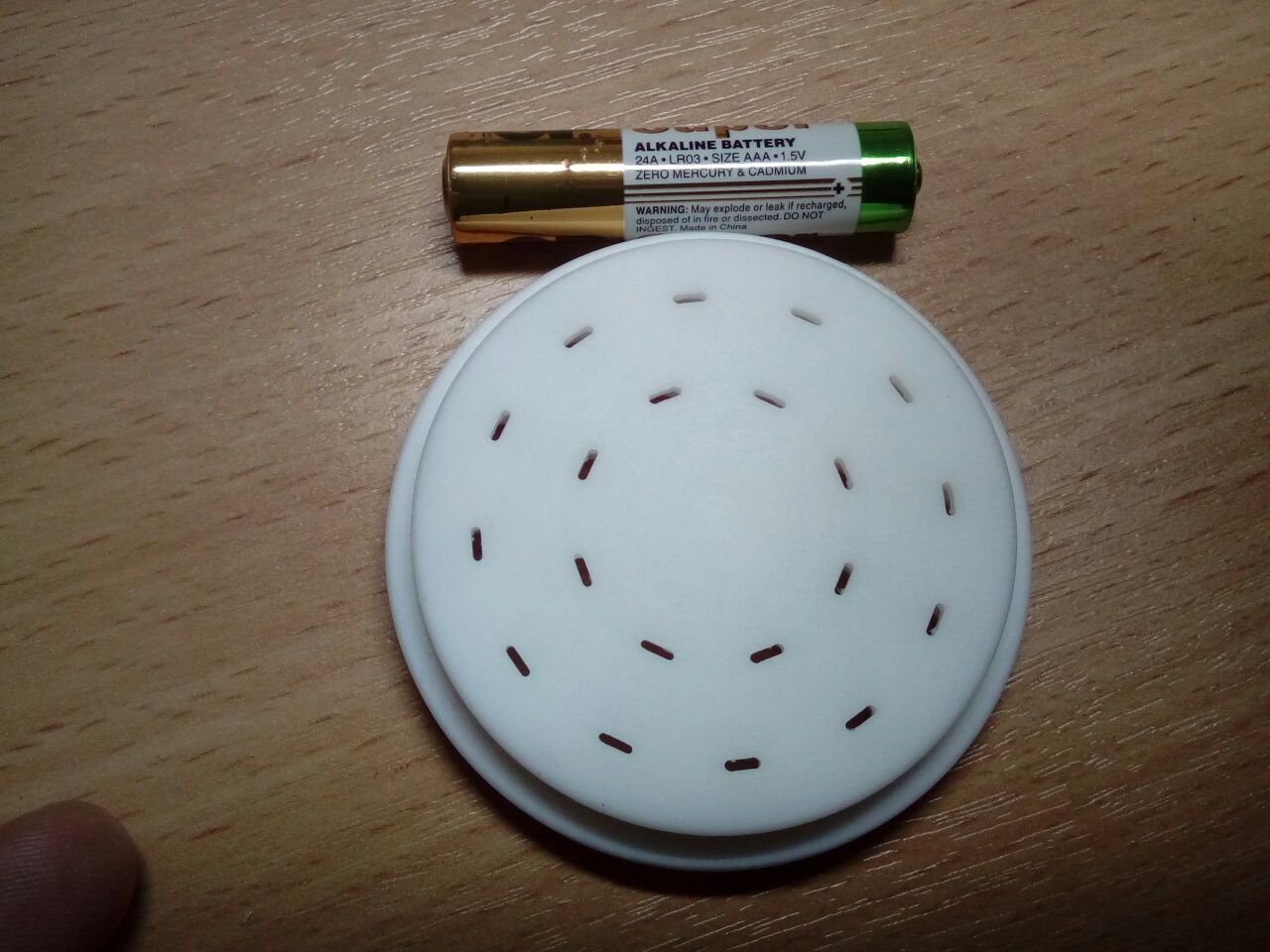

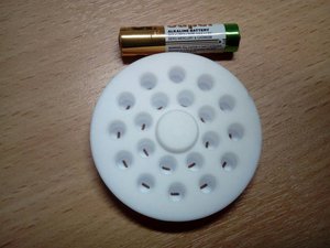

фрезеровка фторопласта
7dbb544c-b392-489d-ade9-e430aa68b916.jpg (4958 просмотров) <a class='original' href='./download/file.php?id=102409&mode=view' target=_blank>Загрузить оригинал (163.04 КБ)</a>
9f4a7715-964a-46b5-9be7-25d94e3ef528.jpg (4958 просмотров) <a class='original' href='./download/file.php?id=102410&mode=view' target=_blank>Загрузить оригинал (81.48 КБ)</a>
36cb08f1-2722-48ca-b452-a2c12f85538c.jpg (4958 просмотров) <a class='original' href='./download/file.php?id=102411&mode=view' target=_blank>Загрузить оригинал (144.32 КБ)</a>

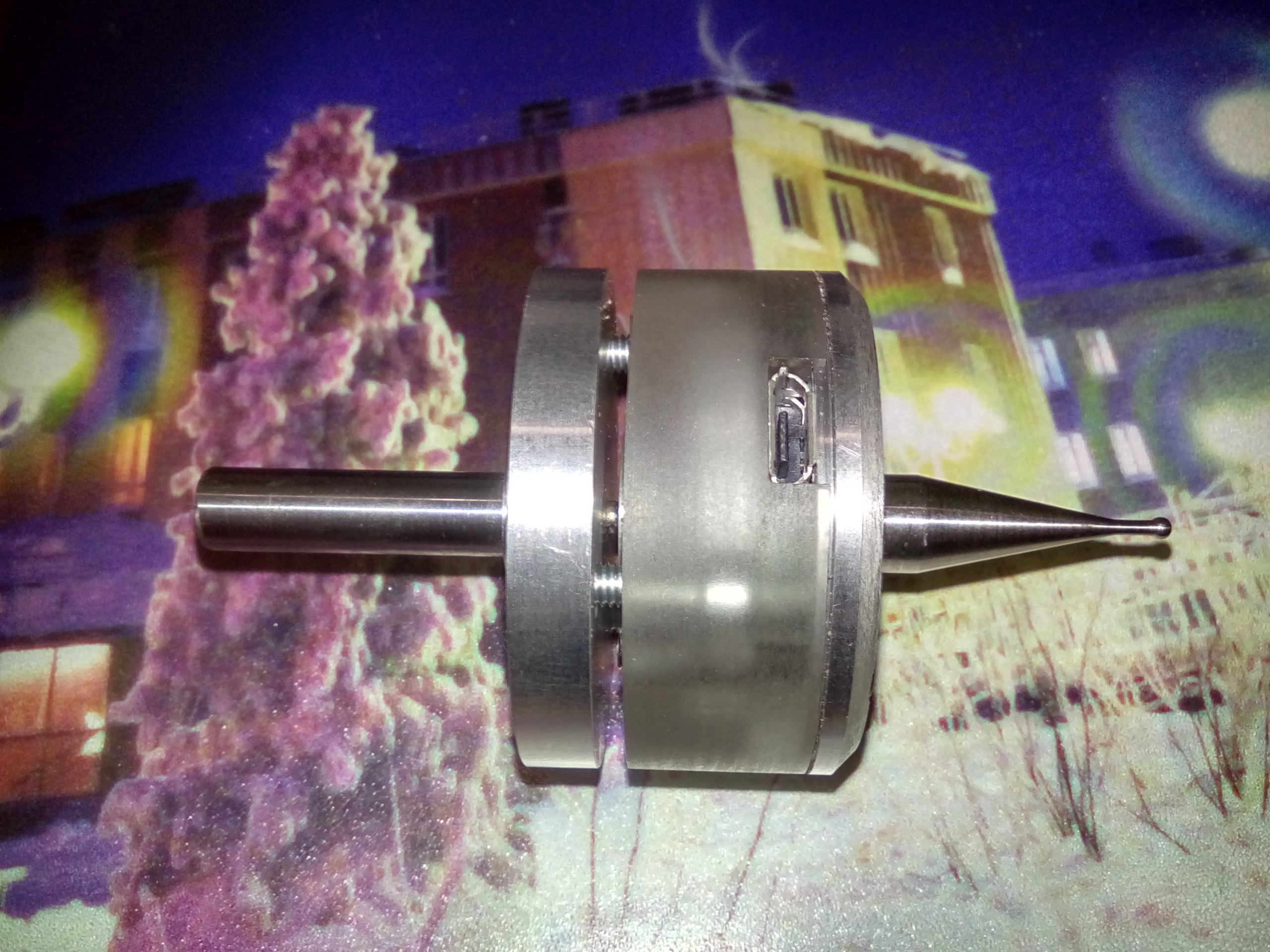

Купил Проводной ЧПУ сканер CNC-Logic спустя три месяца работы этим прибором доволен
самое главное его настроить в ноль регулировочными винтами.
Проводной ЧПУ сканер (4916 просмотров) <a class='original' href='./download/file.php?id=102437&mode=view' target=_blank>Загрузить оригинал (1.26 МБ)</a>
CNC-Logic

Re: Модернизация 676 станка
Сообщение CNC-Logic »
systemvel
Пусть сканер несёт только пользу вашему делу! Спасибо за хорошие слова!
Стараюсь как умею.

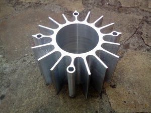

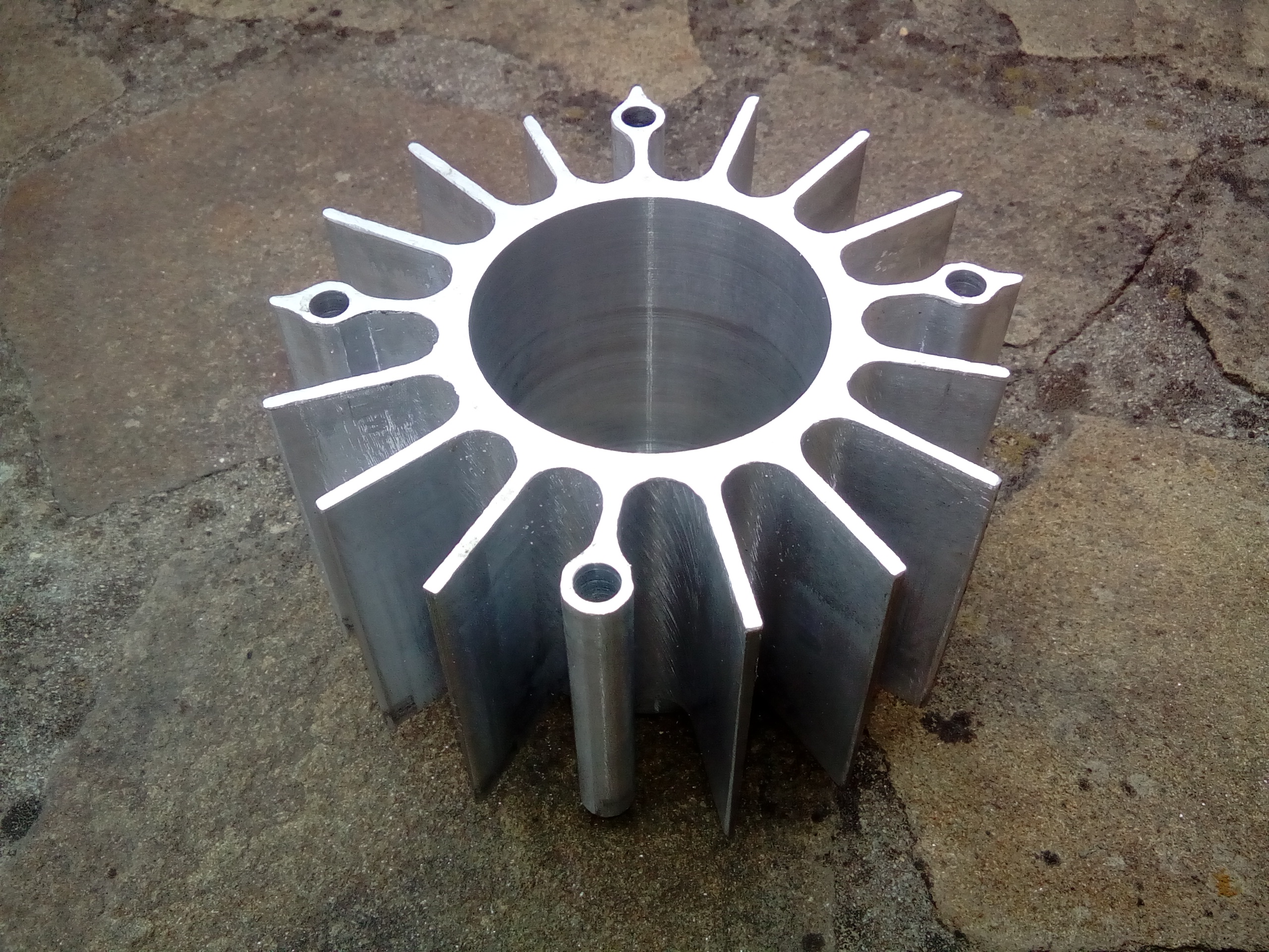

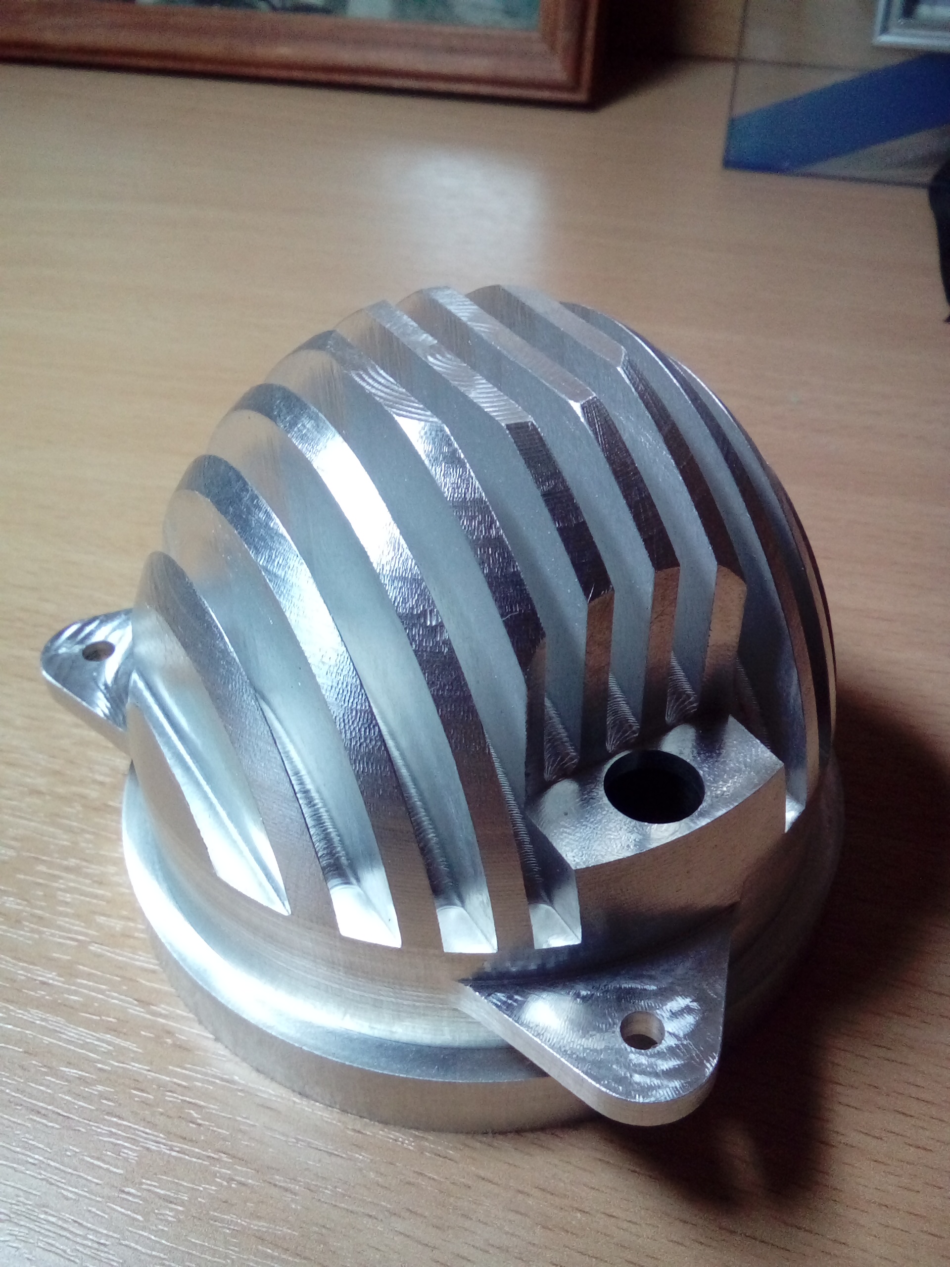

Фрезеровка радиатора
радиатор (4219 просмотров) <a class='original' href='./download/file.php?id=119047&mode=view' target=_blank>Загрузить оригинал (1.81 МБ)</a>
радиатор
радиатор (4219 просмотров) <a class='original' href='./download/file.php?id=119048&mode=view' target=_blank>Загрузить оригинал (1.18 МБ)</a>
радиатор
