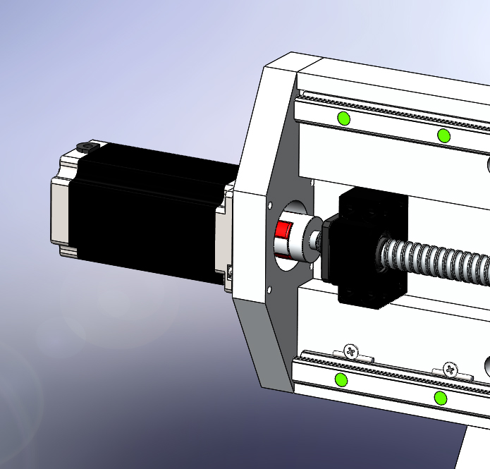

Сейчас у меня крепление ШД с приводом ШВП через кулачковую муфту
Крепление ШД.jpg (4086 просмотров) <a class='original' href='./download/file.php?id=38330&mode=view' target=_blank>Загрузить оригинал (167.83 КБ)</a>
Как я не пытался выставить соосность валов - идеально не получается. То ли в муфте ось немного смещается при затяжке то ли ещё что.
Когда немного попускаю крепление самого ШД - звук вращения становится в разы тише, но при этом "колбасит" сам двигатель.
В связи с этим появилась мысль уйти от муфт к ременному приводу. Кто пользовался станками и с муфтой и с ремнём - что думаете, стоит переделать приводы на ременные или просто эти китайские "сильно хоббийные" муфты пройтись разверткой внутри?

Я бы сперва попробовал сделать максимально соосно прямой привод
И поставить типо сильфонной муфты

nik1 писал(а):Я бы сперва попробовал сделать максимально соосно прямой привод
Попробую ещё подрегулировать. А у тебя ремешки из за серв?

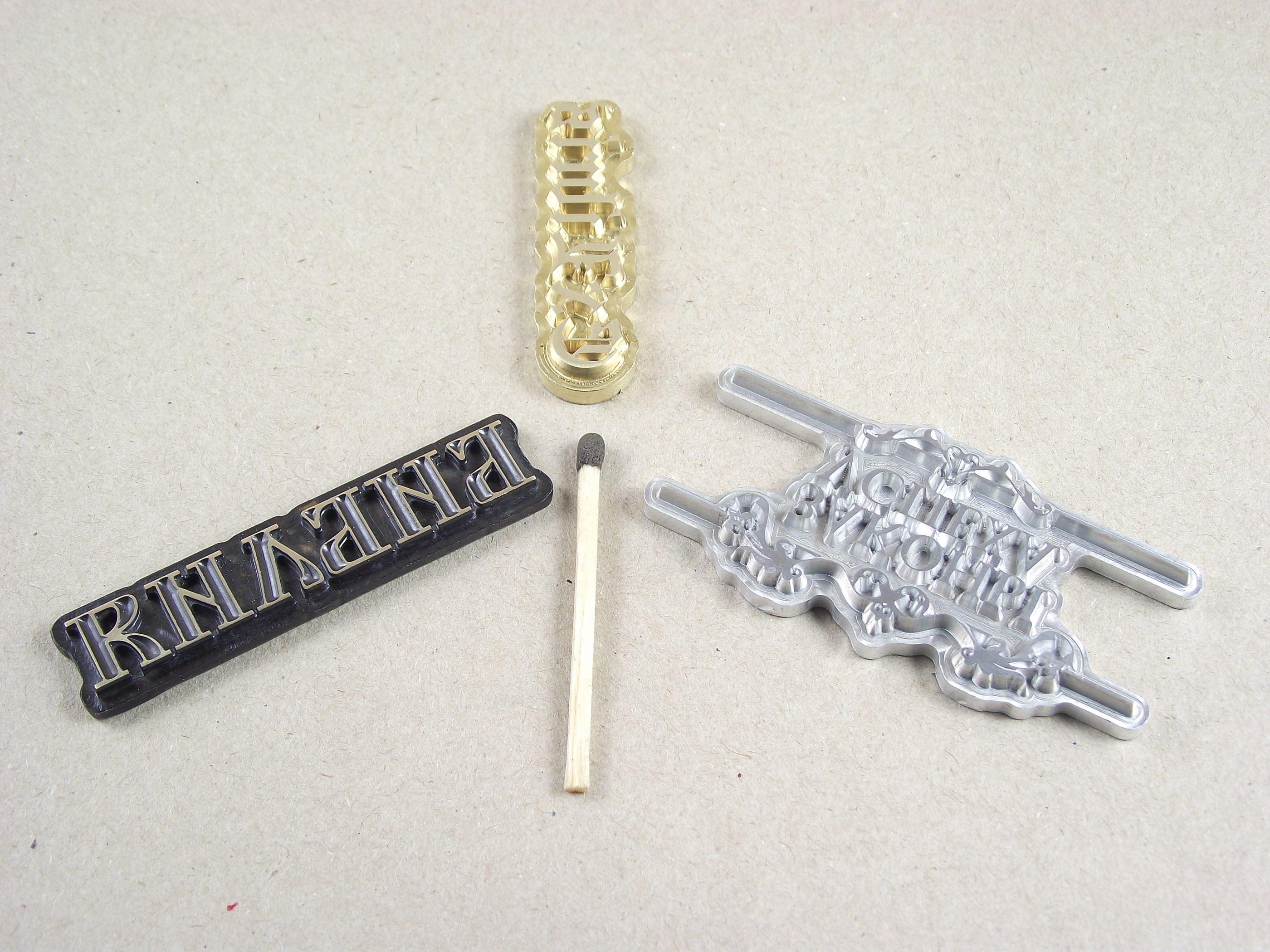

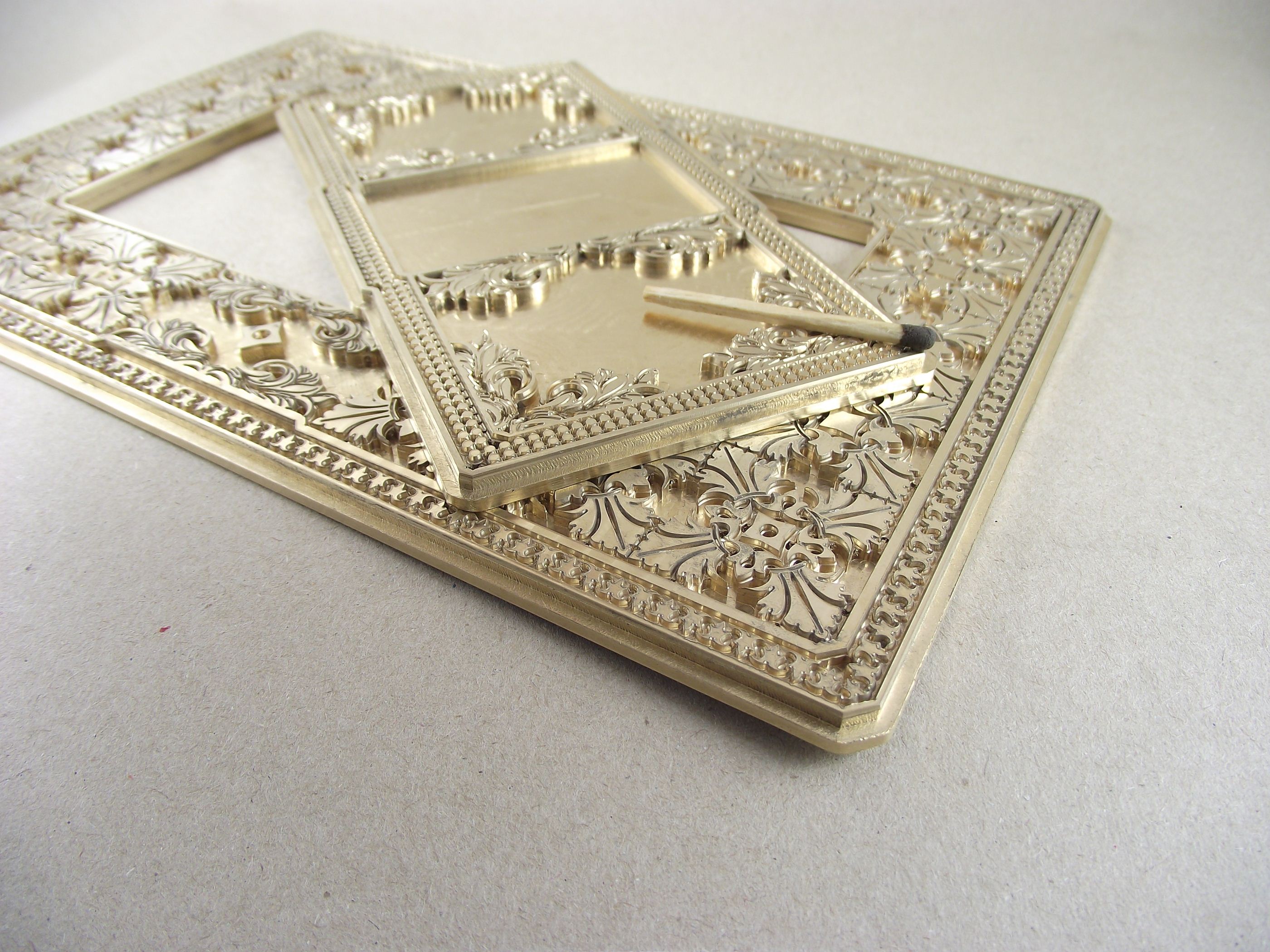

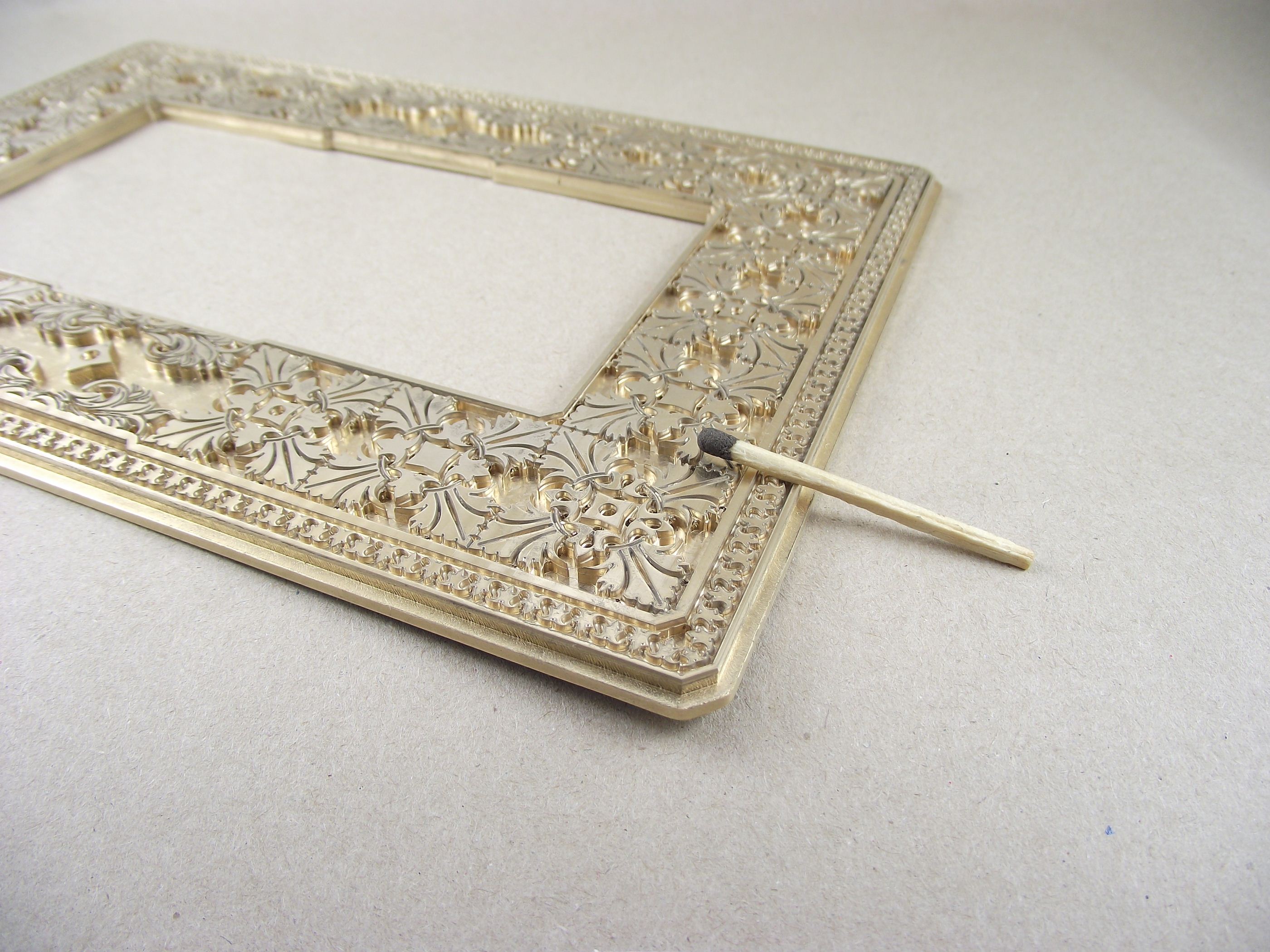

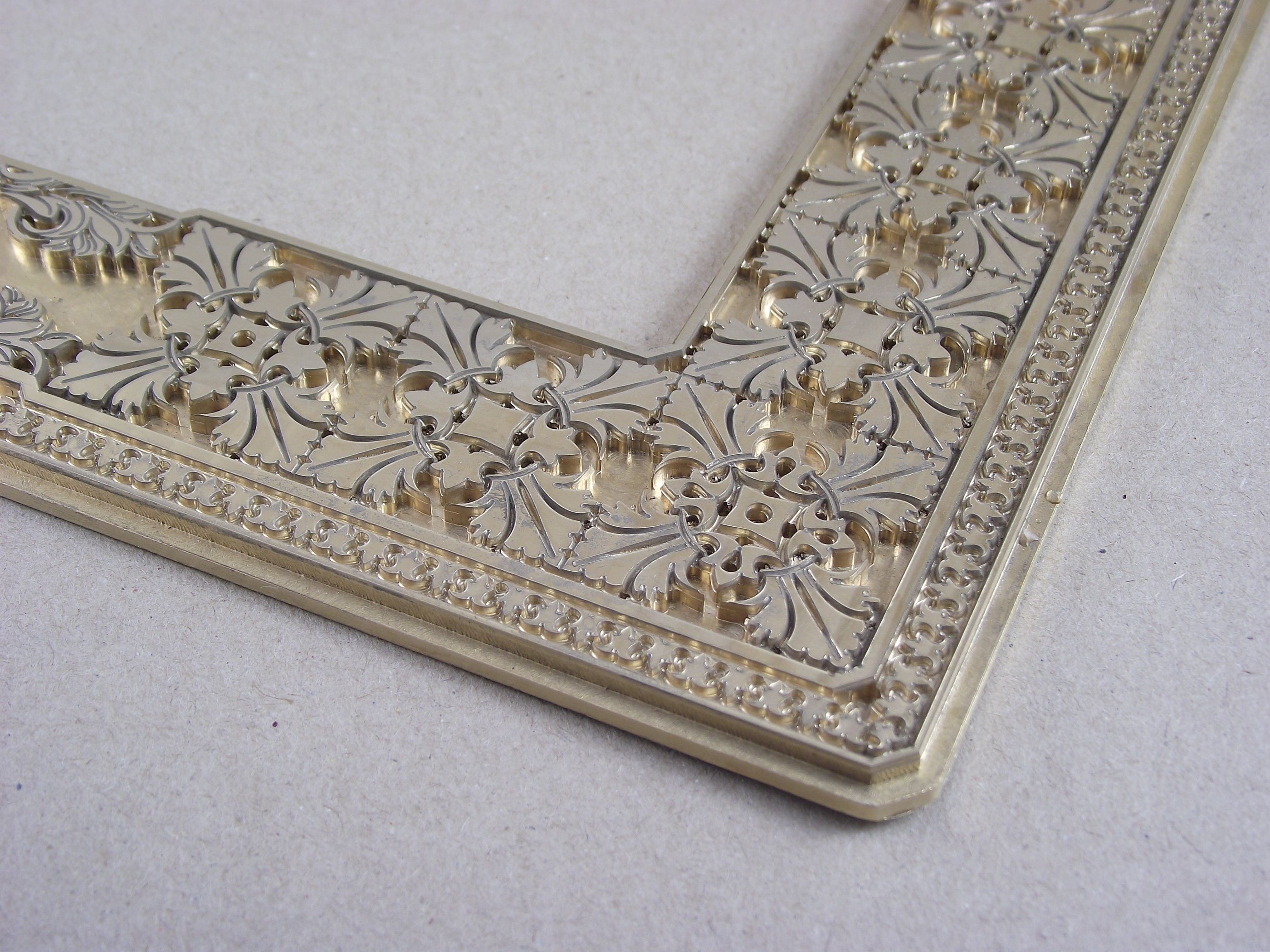

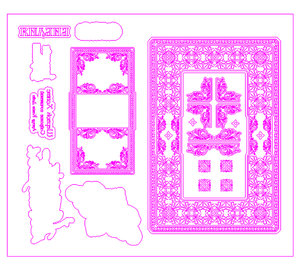

Можно сказать первые сложные (для меня) работы по мягким металлам на моём станочке - клише для тиснения кожи:
DSCF3397.jpg (3880 просмотров) <a class='original' href='./download/file.php?id=39517&mode=view' target=_blank>Загрузить оригинал (759.71 КБ)</a>
DSCF3398.jpg (3880 просмотров) <a class='original' href='./download/file.php?id=39518&mode=view' target=_blank>Загрузить оригинал (710.86 КБ)</a>
DSCF3399.jpg (3880 просмотров) <a class='original' href='./download/file.php?id=39519&mode=view' target=_blank>Загрузить оригинал (798.93 КБ)</a>

Дрюня писал(а):Можно сказать первые сложные (для меня) работы по мягким металлам на моём станочке - клише для тиснения кожи:
А сколько времени заняла обработка большой рамки?
Re: Наследник китайца CNC 3040
Класс :good:
Тоже интересуюсь временем обработки

nERV писал(а): В принципе можно. Но будет ли гравер на ШД работать также хорошо, как на сервах?
Узнавал у производителя граверов (там где я покупал), они сейчас устанавливают шаговые двигатели и гравируют "новые" станки всё на тех же 350 мм/сек, только вот они ставят 3х фазные ШД...
nik1 писал(а):Класс :good:
Hamster13 писал(а):А сколько времени заняла обработка большой рамки?
Отдельно по рамке не скажу. Был лист латуни 250мм х 300 мм, на нём 20 различных клише, большая и не очень рамки с мелкими элементами, остальные клише с крупными буквами. Черновая выборка фрезами 4 мм, 2 мм, 1 мм заняли часов 5, а работа гравером 30° и радиусом кончика 0,2 заняли примерно 24 часа. Но я думаю подобрал не совсем правильную стратегию - много времени заняло поднятие/опускание гравера в материал. В следующий раз буду экспериментировать со стратегиями обработки, да и гравёр 30° попробую заменить на 60° и увеличить подачу.
Понятно
Я ставлю минимальную безопасную высоту на перебегах
А рабочую высоту на доработке указываю в плюс 2 десятки от обработанной поверхности
Тогда по зет прилично экономится время
Дрюня
Сообщения: 1986
Репутация: 1504
Откуда: Днепр
Сообщение Дрюня »
Я ставил безопасную 2 мм... В следующий раз попробую без подъёма гравёра из материала, типа 3Д обработки...

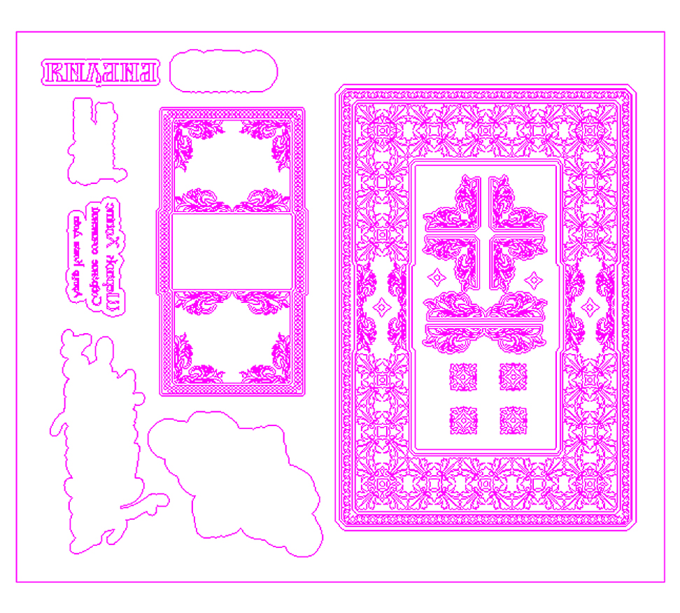

Фаил готовил по векторам в ArtCAM 2011, стратегия ГРАВИРОВКА, черновые фрезы с припуском 0,2 мм на глубину 2,2 мм, обработка гравером без припуска на глубину 0,6 мм. Результатом я доволен, а главное доволен клиент. И НЕ СЛОМАЛ НЕ ОДИН ГРАВЁР :hehehe: !!!
Была только одна неприятность - на линии было КЗ и отключилось электричество буквально на 1 минуту, в результате после 3х часов обработки гравёром пришлось начинать всё сначала. Запускать G код с определённой строки в Mach3 я ещё не научился... Китайские датчики дома показали себя с хорошей стороны - после обнуления координаты не сместились.

nik1 писал(а):В солид кам не пробовал делать уп? Или он не очень подходит под такие дела?
С солидкамом пока разобрался очень поверхностно, а это был заказ под клиента, не хотелось запороть работу перед Новым Годом.
Мне пока с ArtCam проще. Делал из векторного файла клиента, который выглядел примерно вот так
арткам.jpg (3775 просмотров) <a class='original' href='./download/file.php?id=39521&mode=view' target=_blank>Загрузить оригинал (885.94 КБ)</a>
