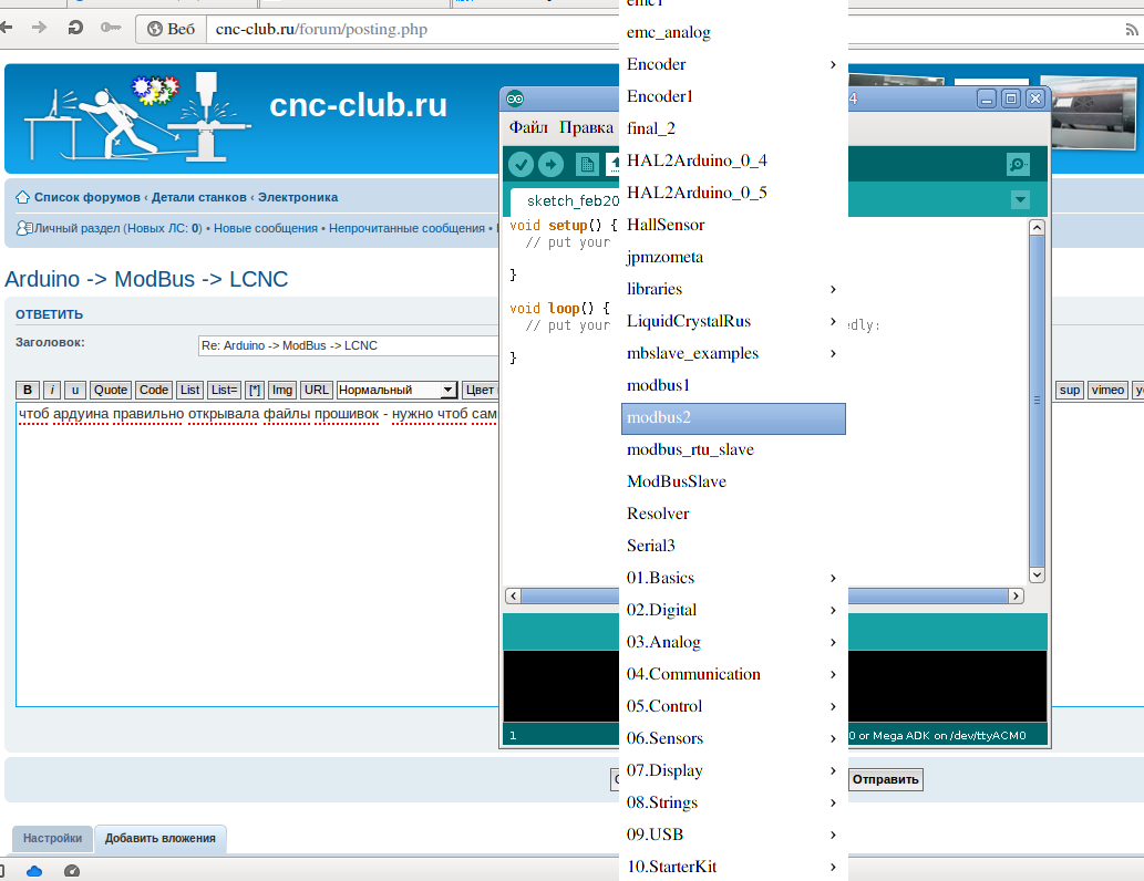

в прошивке конфигурируется и в самом скрипте тоже...
поэтому - чтоб удобно и полноценно можно было ковырять всегда под свои нужды -
поставить емс из исходников и редактировать с компиляцией как только заблагорассудится)))
поставленая из исходников емсни коим образом не помеха той,что установлена в систему ...

у меня вот так выглядит окно при загрузке прошивки:
Выделение_038.png (2493 просмотра) <a class='original' href='./download/file.php?id=25075&mode=view' target=_blank>Загрузить оригинал (125.2 КБ)</a>
но я так понял - все уже наладилось...

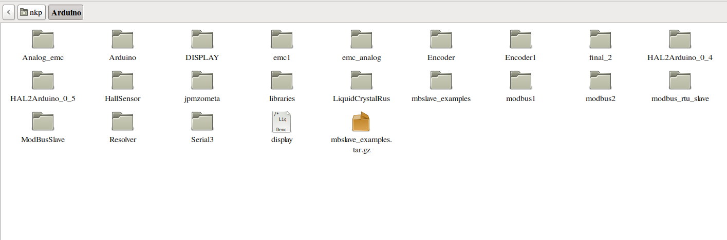

чтоб ардуина правильно открывала файлы прошивок - нужно чтоб сами скетчи лежали в папке с таким же именем...
Рабочий стол 1_041.png (2490 просмотров) <a class='original' href='./download/file.php?id=25079&mode=view' target=_blank>Загрузить оригинал (129.01 КБ)</a>
у меня к примеру папка для скетчей /home/nkp/Arduino
Выделение_042.png (2490 просмотров) <a class='original' href='./download/file.php?id=25077&mode=view' target=_blank>Загрузить оригинал (31.44 КБ)</a>
в /home/nkp/Arduino/ModBusSlave как раз нужные нам скетчи

а здесь нужно настроить путь к папке со скетчами:
Выделение_044.png (2490 просмотров) <a class='original' href='./download/file.php?id=25081&mode=view' target=_blank>Загрузить оригинал (94.46 КБ)</a>
Re: Arduino -> ModBus -> LCNC
Добавлено: 20 фев 2014, 15:10
solo
О теперь все прошилось без ошибок
