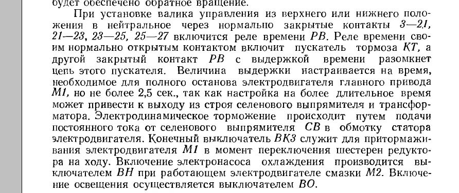

А зачем и частотник и КПП?
Re: Токарный Иж 1И611П
Одно дополняет другое
Частотник это плавный пуск мотора, возможность регулировки оборотов не переключая скоростей, упрощенная система управления , пуском, реверсом , тормозом и прочие прелести этого девайса
Там-же пуск, реверс, тормоз механически сделаны. Управление одной рукояткой - куда уж проще?
Мотор пускается утром, останавливается вечером. :)
Не, тормоз сделан на постоянном токе
И не нравится мне жесткий старт мотора, мягкий лучше для механизмов
Штатный щиток управления не так уж и прост, куча контакторов, механические реле времени,
защита мотора
Все это древнее, нахрен оно мне надо :hehehe:
Ставишь частотник и выкидываешь все старье
Погодь, там-же мотор постоянно крутится, а старт-стоп фрикционом (ручкой на суппорте)...
Не, на 611 торможение мотора идет постоянным током
Другого тормоза нет, это точняк
На фартуке 2 ручки
Одна включает мотор вперед или назад
Вторая , это механический джойстик подач
Вот вкратце как идет торможение
nnn.JPG (5348 просмотров) <a class='original' href='./download/file.php?id=20584&mode=view' target=_blank>Загрузить оригинал (123.14 КБ)</a>
