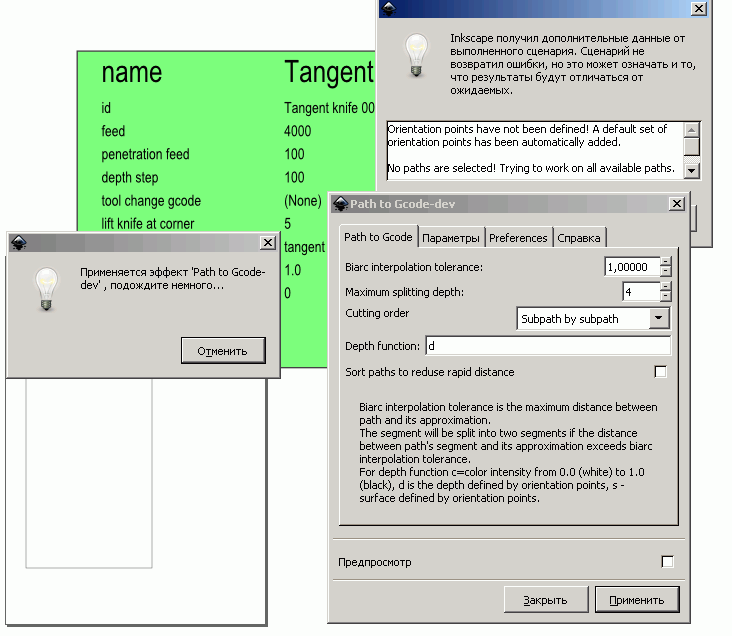

Re: Gcodetools - plug-in Inkscape для экспорта в Gcode
Посмотри в описании инструмента должен появиться параметр lift knife at corner. Сделай его не нулевым.
(Инструмент нужно добавить тоже из dev версии)

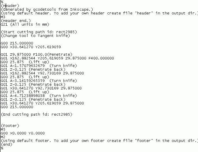

Сообщение boxxx2006 »
это квадрат
при движении по верхней стороне квадрата - z стоит на месте, как и положено,
а при движении по трем другим сторонам- z увеличивается
output_0005.ngc
(953 байт) 1277 скачиваний

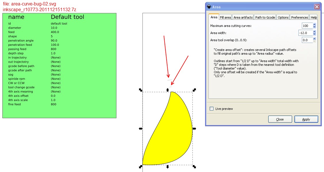

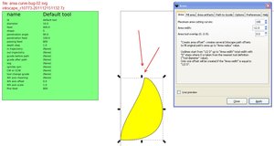

Сходу нашёл интересный глюк. Всё понятно из скриншотов.
area-curve-bug-02.jpg (5914 просмотров) <a class='original' href='./download/file.php?id=3484&mode=view' target=_blank>Загрузить оригинал (100.23 КБ)</a>
area-curve-bug-02.svg
(27.03 КБ) 868 скачиваний

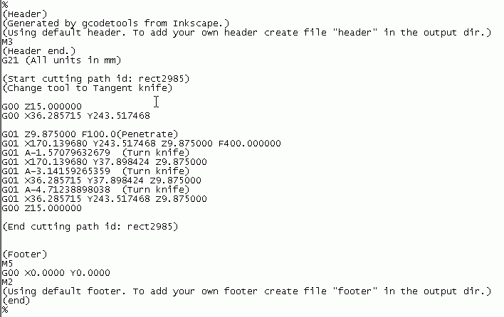

boxxx2006 писал(а):вот
Странно, у меня нормально... Может у тебя настроен пост-процессор какой-то?
(Header)
(Generated by gcodetools from Inkscape.)
(Using default header. To add your own header create file "header" in the output dir.)
M3
(Header end.)
G21 (All units in mm)
(Start cutting path id: rect2985)
(Change tool to Tangent knife)
G00 Z5.000000
G00 X16.933333 Y199.168263
G01 Z-0.125000 F100.0(Penetrate)
G01 X118.533334 Y199.168263 Z-0.125000 F4000.000000
G00 Z4.875  (Lift up)
G01 A-1.57079632679  (Turn knife)
G01 Z-0.125 (Penetrate back)
G01 X118.533334 Y45.155563 Z-0.125000
G01 A-3.14159265359  (Turn knife)
G01 X16.933333 Y45.155563 Z-0.125000
G01 A-4.71238898038  (Turn knife)
G01 X16.933333 Y199.168263 Z-0.125000
G00 Z5.000000
(End cutting path id: rect2985)
(Footer)
M5
G00 X0.0000 Y0.0000
M2
(Using default footer. To add your own footer create file "footer" in the output dir.)
(end)

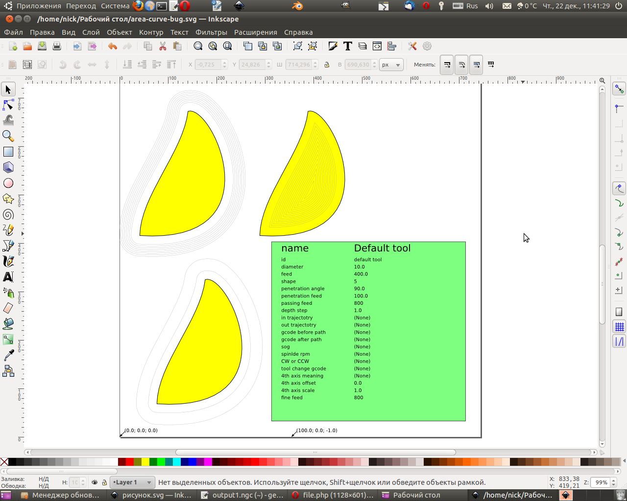

dormouse писал(а):Сходу нашёл интересный глюк. Всё понятно из скриншотов.
Это все оффсет. Я сейчас его переделываю. Только я решил, что неблагодарное это занятие оффсетить кривые Безье и теперь делаю "оффсет Gкода", т.е. кривых, составленных из арок и прямых. Для них оффсет однозначен и кривая оффсета остается в том же классе кривых, в отличии от оффсета Безье.
Сейчас есть еще одна функция - Fill Area, она заполняет контур зигзагом или спиралькой. Работает гораздо стабильнее. (Оно и понятно, там нет никакого оффсета :) )
Кстати, к нам заходил иностранец и переписал Engraving :cheesy:. Он упростил процедуру и даже сделал визуализацию! Подробнее тут: Gcode import и тут: Inkscape Gcodetools plug-in English support forum. Правда новый Engraving лучше пробовать не в dev версии, а в релизе. Т.к. я пытался исправить один баг, но накосячил и времени доделать пока не нашел :freak: .
Кстати, попробовал твой пример, у меня работает нормально...

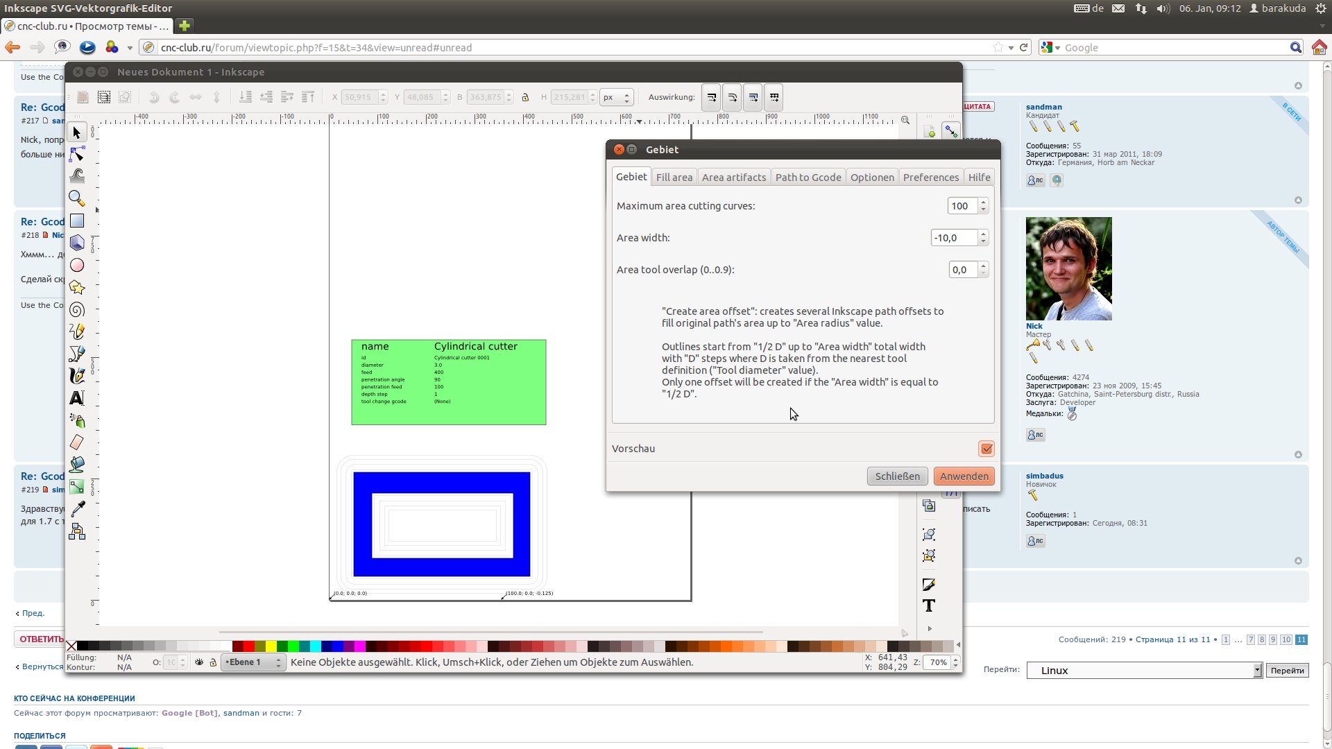

zaic3k
Сообщения: 3
Зарегистрирован: 22 дек 2011, 12:11
Сообщение zaic3k »

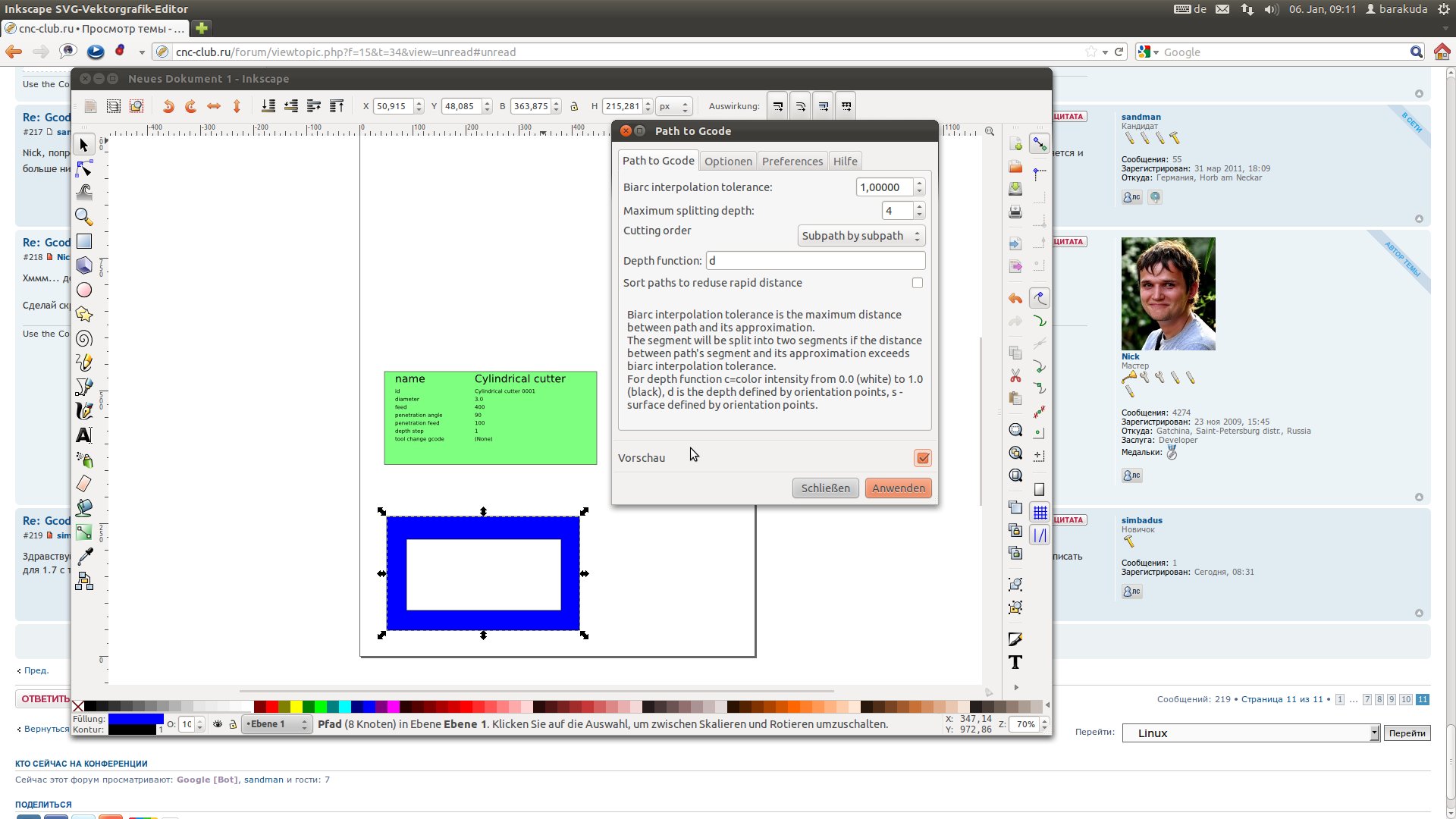

Добрый день.
На одном из форумов наткнулся на вашу разработку. Заинтересовался и начал пробовать.
Собираюсь фрезой вырезать что-то типа:
Почитав tutorials стали понятны основные принципы и подходы к работе с Gcodetools.
Решил сделать простой пример - Квадрат со стороной 100мм внутри которого вырезан квадрат поменьше - 50мм.
Inkscape почему-то округляет размеры квадрата до 100,004.
Допустим собираюсь вырезать его фрезой диаметром 2мм. Устанавливаю параметры инструмента.
После выполнения Контур -> Динамическая втяжка. Затем правка -> Редактор XML (Сtrl+Shift+X) - у квадрата скругляются углы.
Нет ли инструмента для обхода контура фрезой заданного диаметра без изменения самого контура?

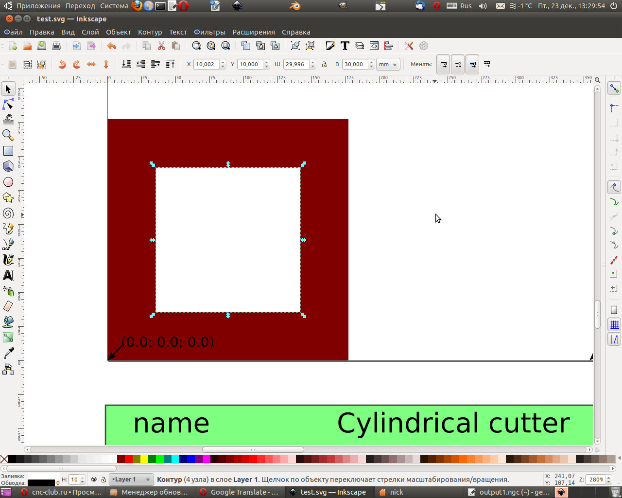

Фреза будет идти точно по центру контура. На данный момент я не видел сильно вменяемых процедур отступа от контура.
Вот несколько вариантов:
1. Сделать отступ методами inkscape Ctrl+"(" или Ctrl+J (Это два разных метода, дают разные результаты). (Может давать ошибки отступа)
2. Сделать отступ при помощи Gcodetools, там должна быть функция отступ. (Может давать ошибки отступа)
3. Сделать отступ силами Управляющей Программы (Mach или EMC2). Настраиваешь компенсацию диаметра инструмента (G41 и G42). Отступ будет точным, но не всегда сработает. Если не сработает выдаст ошибку. Т.е. если ошибка не отобразилась, значит вырежет все точно.
Углы скругляются - это нормально. Можешь посмотреть, как будет выглядеть вырезанная траектория. Назначаешь контуру толщину, равную диаметру инструмента и, обязательно, ставишь скруглнение углов и круглые конечные углы. После этого увидишь, что даже если траектория имеет скругленный угол, финальный квадрат будет с острыми углами.
Чтобы inkscape работал более точно с размерами рекомендую поставить Настройки - Инструменты - Вычисление размеров площадки исходя из размеров контура. И изменять размеры не фигур (квадрат/круг и т.д.), а уже преобразованных контуров (Ctrl+Shift+C).

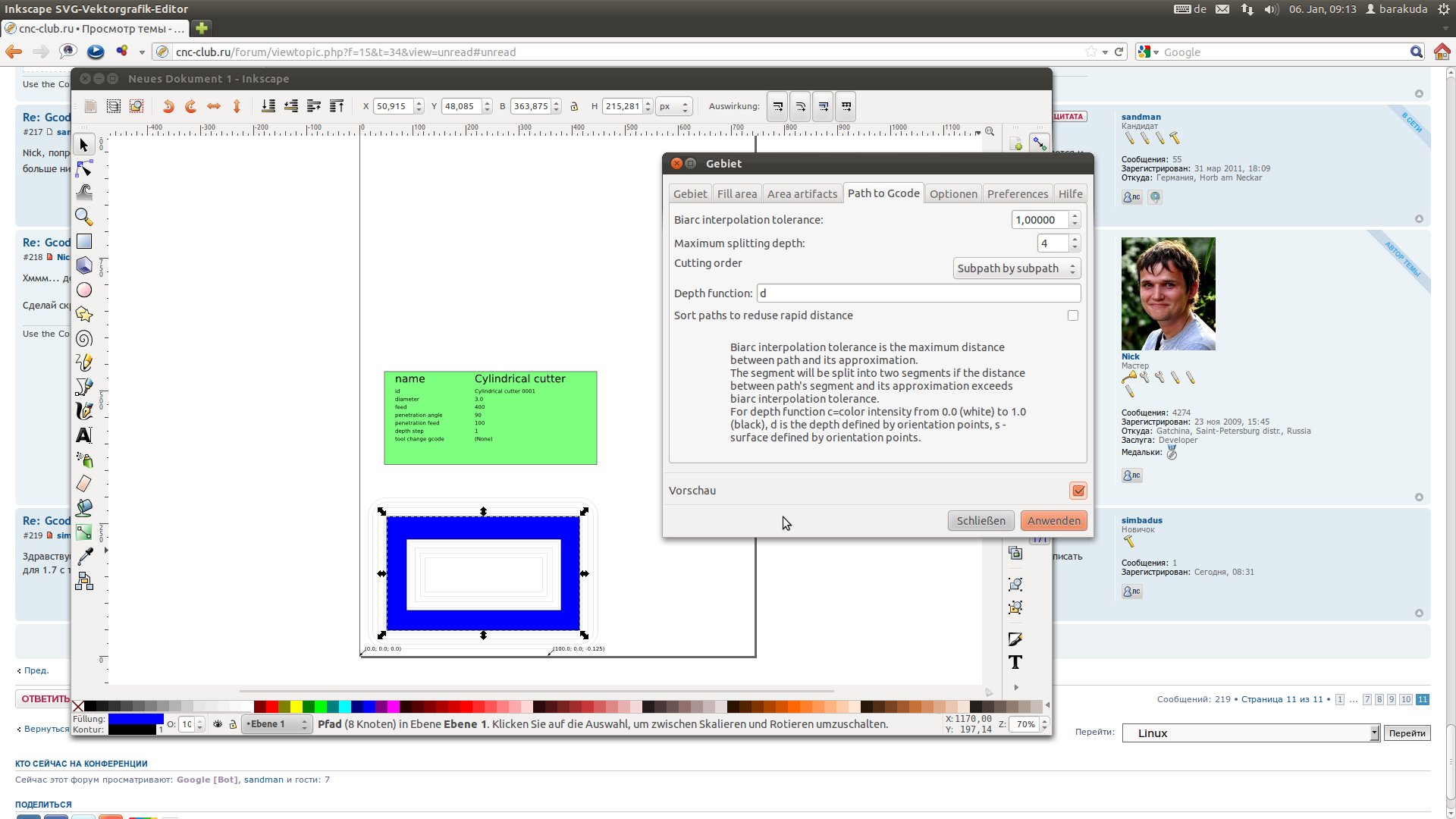

Сообщение zaic3k »
С отступом от контура ситуация понятна.
Nick писал(а):Чтобы inkscape работал более точно с размерами рекомендую поставить Настройки - Инструменты - Вычисление размеров площадки исходя из размеров контура. И изменять размеры не фигур (квадрат/круг и т.д.), а уже преобразованных контуров (Ctrl+Shift+C).
Данного пункта в настройках почему-то не нашел, поставил Bounding box to use->Геометрическая площадка(BB). С размерами стало чуть получше, но все равно не точно:

Внутренний квадрат стоит не точно и по ширине он не целое число мм. Вот скриншот.
Два варианта: 1 разбиваешь контур и проверяешь, или заходишь в режим редактирования узлов и смотришь там.
Меня смущает, что в gкоде повторяется последняя строчка в каждом квадрате :think: ....

Nick, попробовал сегодня поставить gcodetools на inkscape 0.48, ubuntu 11.10 64bit, и , блин, незнаю, толи дурак, толи чтото изменилось в программе, но - ничего не получается... Только Ареа показывается, но не сохраняется и больше ничего... И вообще, туторал который стоит в в начале не соответствует я так понимаю реальности, или я ошибаюсь? :(

Хммм... должно появиться меню Расширения - Gcdeotools? в нем будет пункт Path to gcode. Оттуда можно экспорт делать.
Сделай скриншот меню.

Здравствуйте Nick. В самом начале темы вы написали мануал для версии 1.2, я скачал последнюю (1.7) и там все по другому, и пример который вы там описали тоже не могу повторить. Вы не могли бы такой же мануал написать для 1.7 с таким же примером. Хотя мне нужно в мач3 выпиливать двери, ну хоть с этим разобраться, а то я сааавсем ничего не понимаю. плииииз.

И самое главное, ничто не сохраняется, не смотря на указанный путь... Последняя версия.
