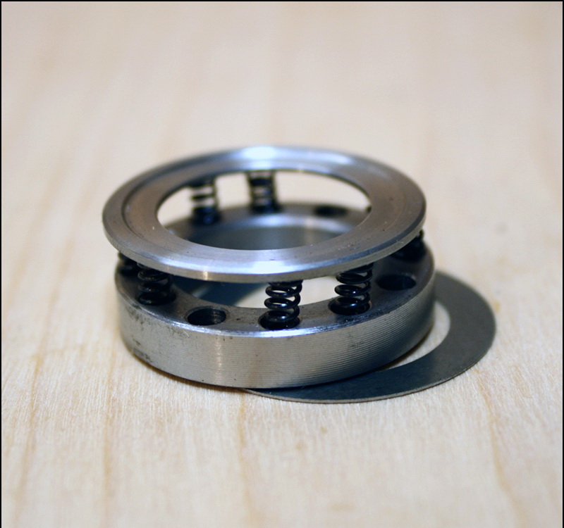

Re: Ремонт китайских шпинделей
Добавлено: 14 янв 2015, 21:21
Дрюня
Не сразу заметил китайский прикол в своём шпинделе.
У меня вал с одним подшипником вверху, посадочное место проточено под один подшипник, а пружинные шайбы как от вала с двумя подшипниками.
То есть они просто лежат в шпинделе под подшипником и никому не мешают :thinking: .
IMAG0484.jpg (4421 просмотр) <a class='original' href='./download/file.php?id=40513&mode=view' target=_blank>Загрузить оригинал (606.61 КБ)</a>
Я так понимаю должна была стоять вот такая конструкция?
Шпиндель GDZ 80-2.2 11.jpg (4421 просмотр) <a class='original' href='./download/file.php?id=40514&mode=view' target=_blank>Загрузить оригинал (150.79 КБ)</a>
Добавлено: 14 янв 2015, 21:58
Дрюня писал(а):То есть они просто лежат в шпинделе под подшипником и никому не мешают .
Эти пружины стоят над подшипником в корпусе шпинделя, как в любом асинхронном моторе ;) Видно когда ты их вытаскивал они выпали и ты забыл где они стояли ;)
Дрюня писал(а):Я так понимаю должна была стоять вот такая конструкция?
така конструкция стоит в шпинделях от 3квт и выше ;)
Добавлено: 14 янв 2015, 22:23
Дрюня
aftaev писал(а): Видно когда ты их вытаскивал они выпали и ты забыл где они стояли ;)
Это исключено. Во первых я читал начало темы и запоминал процесс разборки ;) , во вторых я открутив верхний болт сначала вынул вал вниз, а потом только достал верхний подшипник и под ним уже были шайбы. В третьих диаметр шляпки болта меньше внутреннего диаметра шайб и болт эти шайбы никак не держал бы
IMAG0488.jpg (4409 просмотров) <a class='original' href='./download/file.php?id=40520&mode=view' target=_blank>Загрузить оригинал (671.75 КБ)</a>
В четвёртых Demetrius выкладывал на форуме модель своего шпинделя, там тоже шайбы снизу, но у него два подшипника
1.jpg (4409 просмотров) <a class='original' href='./download/file.php?id=40521&mode=view' target=_blank>Загрузить оригинал (203.86 КБ)</a>
aftaev писал(а): така конструкция стоит в шпинделях от 3квт и выше ;)
С этим спорить не буду, но когда то скачивал с нета модель шпинделя 2,2 кВт, в архиве с моделью были фотки - там как раз такая шайба с пружинками.
Вот эти фотки:
Шпиндель GDZ 80-2.2 1.jpg (4409 просмотров) <a class='original' href='./download/file.php?id=40522&mode=view' target=_blank>Загрузить оригинал (71.26 КБ)</a>
Шпиндель GDZ 80-2.2 2.jpg (4409 просмотров) <a class='original' href='./download/file.php?id=40523&mode=view' target=_blank>Загрузить оригинал (48.51 КБ)</a>
Шпиндель GDZ 80-2.2 3.jpg (4409 просмотров) <a class='original' href='./download/file.php?id=40524&mode=view' target=_blank>Загрузить оригинал (60.64 КБ)</a>
Шпиндель GDZ 80-2.2 4.jpg (4409 просмотров) <a class='original' href='./download/file.php?id=40525&mode=view' target=_blank>Загрузить оригинал (128.02 КБ)</a>
Шпиндель GDZ 80-2.2 5.jpg (4409 просмотров) <a class='original' href='./download/file.php?id=40526&mode=view' target=_blank>Загрузить оригинал (158.19 КБ)</a>
Шпиндель GDZ 80-2.2 6.jpg (4409 просмотров) <a class='original' href='./download/file.php?id=40527&mode=view' target=_blank>Загрузить оригинал (170.27 КБ)</a>
Шпиндель GDZ 80-2.2 7.jpg (4409 просмотров) <a class='original' href='./download/file.php?id=40528&mode=view' target=_blank>Загрузить оригинал (196.25 КБ)</a>
Шпиндель GDZ 80-2.2 8.jpg (4409 просмотров) <a class='original' href='./download/file.php?id=40529&mode=view' target=_blank>Загрузить оригинал (154.44 КБ)</a>
Шпиндель GDZ 80-2.2 9.jpg (4409 просмотров) <a class='original' href='./download/file.php?id=40530&mode=view' target=_blank>Загрузить оригинал (178.25 КБ)</a>
Шпиндель GDZ 80-2.2 10.jpg (4409 просмотров) <a class='original' href='./download/file.php?id=40531&mode=view' target=_blank>Загрузить оригинал (188.47 КБ)</a>
Шпиндель GDZ 80-2.2 11.jpg (4409 просмотров) <a class='original' href='./download/file.php?id=40532&mode=view' target=_blank>Загрузить оригинал (150.79 КБ)</a>
Шпиндель GDZ 80-2.2 12.jpg (4409 просмотров) <a class='original' href='./download/file.php?id=40533&mode=view' target=_blank>Загрузить оригинал (181.64 КБ)</a>
Шпиндель GDZ 80-2.2 13.jpg (4409 просмотров) <a class='original' href='./download/file.php?id=40534&mode=view' target=_blank>Загрузить оригинал (182.7 КБ)</a>
Шпиндель GDZ 80-2.2 14.jpg (4409 просмотров) <a class='original' href='./download/file.php?id=40535&mode=view' target=_blank>Загрузить оригинал (186.1 КБ)</a>
Шпиндель GDZ 80-2.2 15.jpg (4409 просмотров) <a class='original' href='./download/file.php?id=40536&mode=view' target=_blank>Загрузить оригинал (183.06 КБ)</a>
Добавлено: 14 янв 2015, 22:47
Здесь она стоит, а потом одевается подшипник, а потом вставляется ротор, а потом закручивается винт ;)
123.JPG (4404 просмотра) <a class='original' href='./download/file.php?id=40538&mode=view' target=_blank>Загрузить оригинал (172.87 КБ)</a>
Добавлено: 14 янв 2015, 23:08
Дрюня
Ну да, стоит. Так это шпиндель 2,2 кВт, а не от 3х. И стоит она под верхним подшипником.
