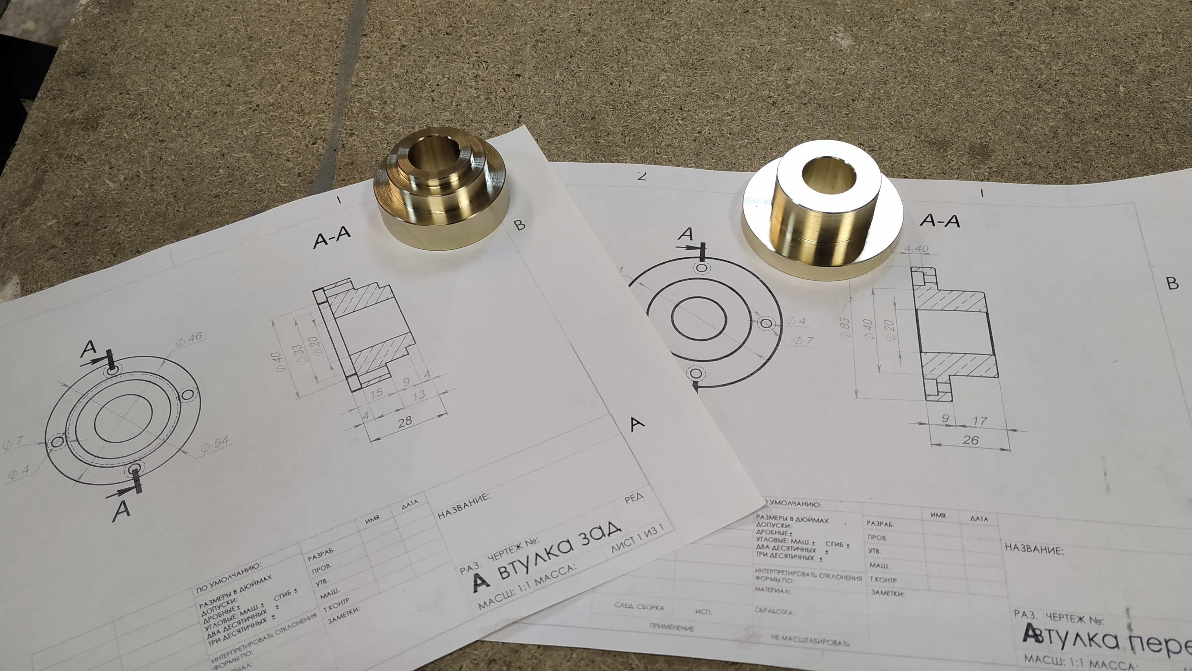

Продолжаю экономить металл, на этот раз бронза.
2021-03-17 18.59.17.jpg (2635 просмотров) <a class='original' href='./download/file.php?id=193568&mode=view' target=_blank>Загрузить оригинал (3.07 МБ)</a>
2021-03-17 22.34.28.jpg (2635 просмотров) <a class='original' href='./download/file.php?id=193569&mode=view' target=_blank>Загрузить оригинал (2.93 МБ)</a>
