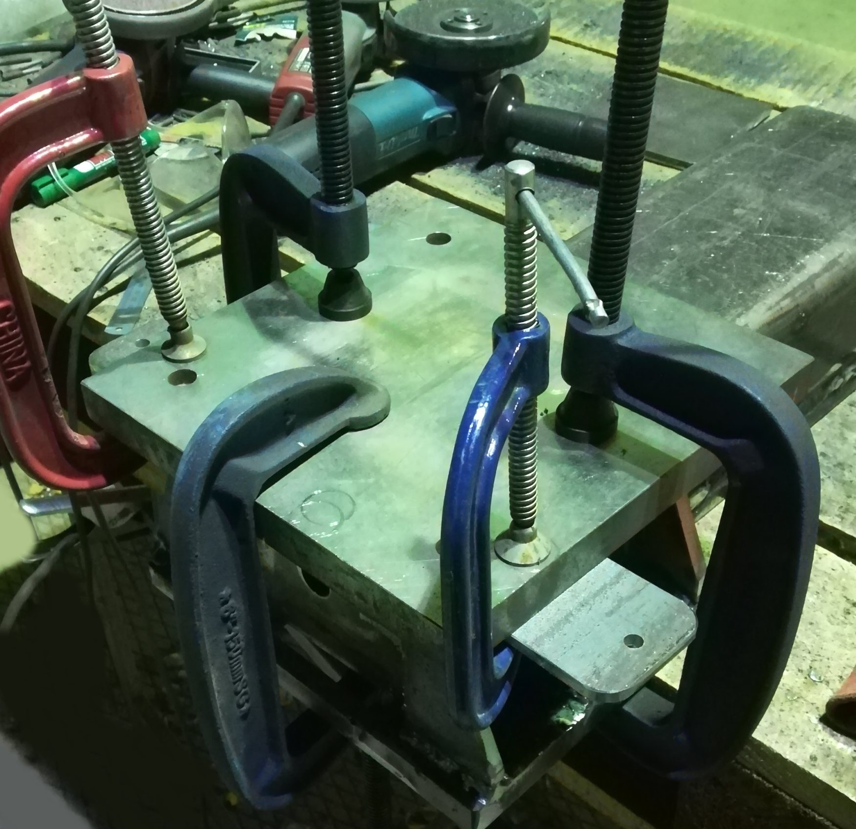

Igor1
Несколько картинок процесса.
Поперечины чисто технологические, чтобы ровно приварить, после сварки срежу.
IMG_20191001_175144-2.jpg (9501 просмотр) <a class='original' href='./download/file.php?id=176455&sid=fdc7127667b8add9470b6eb7282b5ef2&mode=view' target=_blank>Загрузить оригинал (588.14 КБ)</a>
Низ колоны
IMG_20191003_154916-2.jpg (9501 просмотр) <a class='original' href='./download/file.php?id=176456&sid=fdc7127667b8add9470b6eb7282b5ef2&mode=view' target=_blank>Загрузить оригинал (824.56 КБ)</a>
Иногда и 6 струбцин не хватало
IMG_20191023_203048-2.jpg (9501 просмотр) <a class='original' href='./download/file.php?id=176459&sid=fdc7127667b8add9470b6eb7282b5ef2&mode=view' target=_blank>Загрузить оригинал (377.36 КБ)</a>
Колонна
IMG_20191017_160659-2.jpg (9501 просмотр) <a class='original' href='./download/file.php?id=176460&sid=fdc7127667b8add9470b6eb7282b5ef2&mode=view' target=_blank>Загрузить оригинал (933.48 КБ)</a>
IMG_20191018_174141-2.jpg (9501 просмотр) <a class='original' href='./download/file.php?id=176461&sid=fdc7127667b8add9470b6eb7282b5ef2&mode=view' target=_blank>Загрузить оригинал (648.17 КБ)</a>
