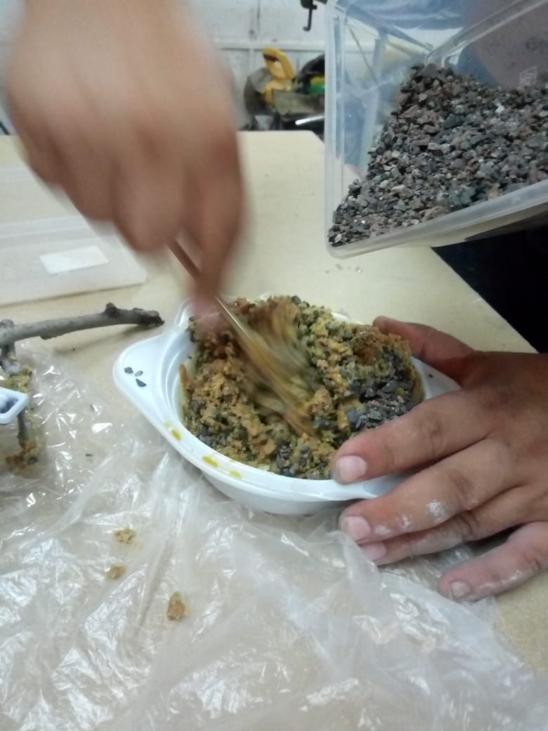

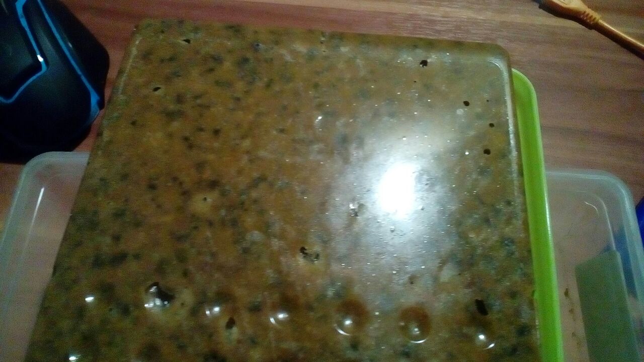

Дошли наконец руки до работы над станком. На выходных сделали пробную заливку. Результат получился положительный с первого раза, дальнейшие эксперименты не имеют особого практического смысла. Этот состав и буду заливать. Смолы по итогу получилось 9%.

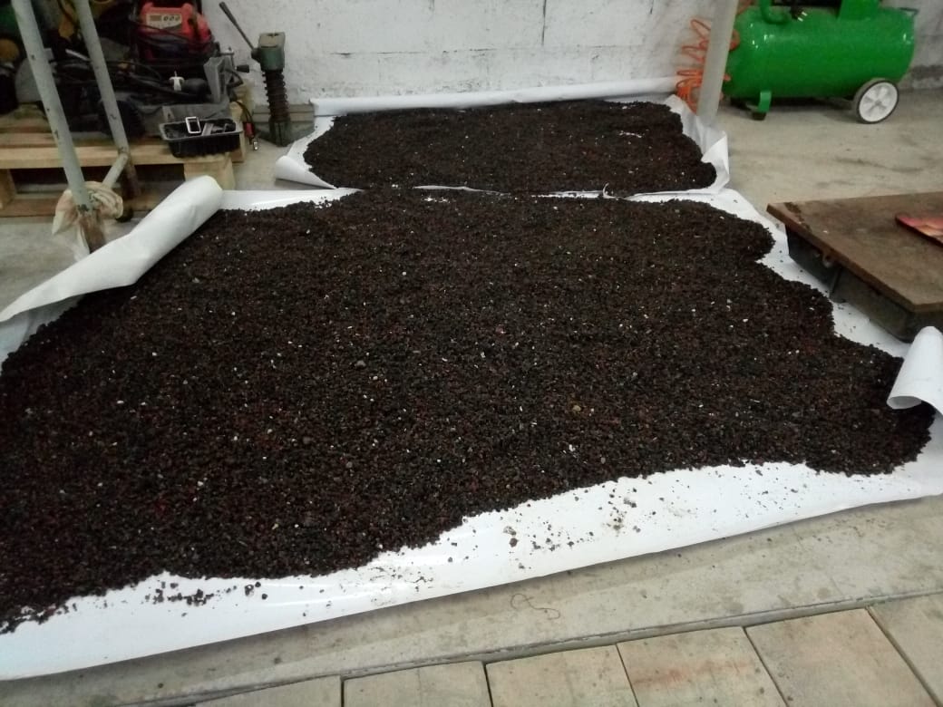

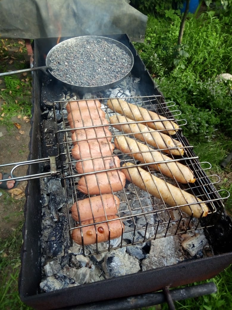

Не обошлось без нежданчиков. Купленная зимой гранитная фракция (фасованная!) оказалась не пригодной в том виде, в котором была поставлена. Мокрая, солёная и грязная. Так что 4 часа было потрачено на перемывку центнера этого хозяйства:
WhatsApp Image 2018-07-29 at 21.51.29.jpeg (3735 просмотров) <a class='original' href='./download/file.php?id=143636&mode=view' target=_blank>Загрузить оригинал (112.05 КБ)</a>
и его прокаливания таким вот бесхитростным способом:
1.jpeg (3735 просмотров) <a class='original' href='./download/file.php?id=143635&mode=view' target=_blank>Загрузить оригинал (172.73 КБ)</a>

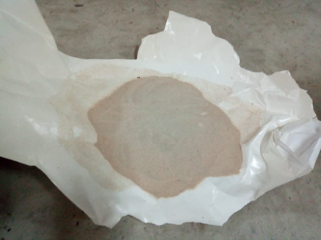

Так-же фасованный песок оказался не песком а непонятно каким грунтом, потому ушёл на засыпку дорожки :hehehe: Спасло наличие кучи песка, оставшейся от стройки, с неё и намыли должное количество достойного песка:
3.jpeg (3735 просмотров) <a class='original' href='./download/file.php?id=143637&mode=view' target=_blank>Загрузить оригинал (44.5 КБ)</a>

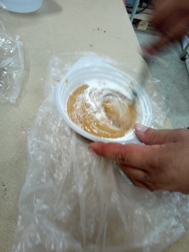

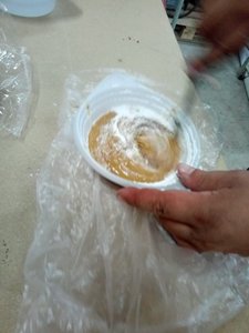

Отдельно замечу, что микрокальцит, купленный буквально в субботу, реально классная штука, и замешивается со смолой идеально. На первый раз примерно так:
7.jpeg (3735 просмотров) <a class='original' href='./download/file.php?id=143638&mode=view' target=_blank>Загрузить оригинал (56.22 КБ)</a>

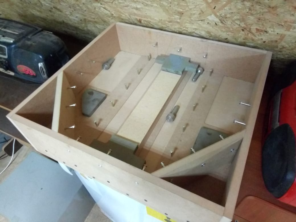

Потихоньку опалубка обрастает закладными элементами:
8.jpeg (3735 просмотров) <a class='original' href='./download/file.php?id=143639&mode=view' target=_blank>Загрузить оригинал (66.9 КБ)</a>
Так как на работе запустили пескоструйку, все листовые закладные толщиной 16 мм были отпесочены, промыты с фейри, вобщем подготовлены.
На следующие выходные, если всё складётся хорошим образом будем заливать уже рабочую станину.

И да, смесь получается довольно сухой.
4.jpeg (3730 просмотров) <a class='original' href='./download/file.php?id=143640&mode=view' target=_blank>Загрузить оригинал (77.03 КБ)</a>

Опалубку чем будете обрабатывать против залипания?
Хотя после установки закладных обрабатывать наверное поздновато...
NKS
Сообщения: 2464
Репутация: 1233
Откуда: Волгоград
Re: Полимергранит, "Скала"
Сообщение NKS »
Argon-11 писал(а):Опалубку чем будете обрабатывать против залипания?
Купил разделительный воск, забыл название и зафоткать. Закладные сниму, обработаю и заново смонтирую. Делов то на полчаса всего.
