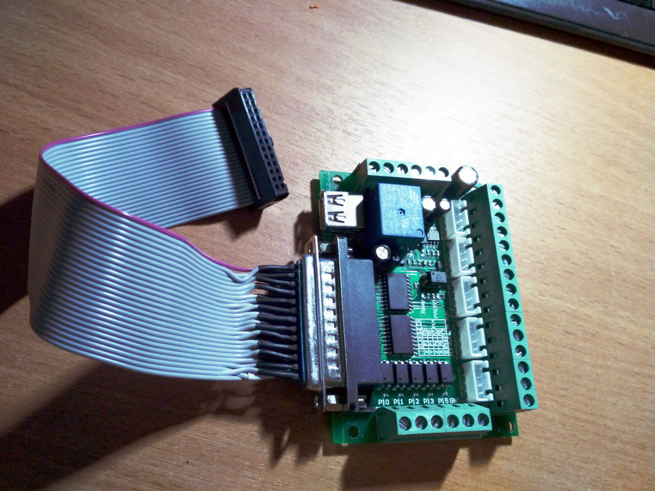

В качестве промежуточной интерфейсной платы между Mesa 7i92 и драйверами Leadshine EM806 задумал применить 2 китайские платки, знакомые многим:
mesa_adptr.jpg (1850 просмотров) <a class='original' href='./download/file.php?id=130005&mode=view' target=_blank>Загрузить оригинал (180.16 КБ)</a>
Однако выяснилось следующее:
1. На платках стоят трансиверы 74hc245d, предельный ток через выводы питания 70мА.
2. Без доп. резисторов ток линий управления драйверами около 12мА. Т.е. на корпус в предельном случае имеем 8*12мА = 96мА.
3. На винтовые клеммники китайских платок выведен сигнал Enable только с одного пина 74hc245. Если этот сигнал распараллелить на несколько драйверов, получим превышение тока на вывод.
по п.2: Сигналы Step имеют активное состояние hi, т.е. при отсутсвии шагов на линии висит lo, т.е. 0В. Т.е. для снижения нагрузки на трансиверы логично было бы на PUL+ драйвера подать сигнал Step, на PUL- GND, а вовсе не как обычно делают (PUL- Step, PUL+ 5В). Инвертировать сигналы Mesы было бы самым удачным решением, но, похоже, такой возможности "искаропки" нет!
Ну и учитывая, что сигналы DIR могут быть в произвольном состоянии неизвестное время, то их вклад можно смело принимать равным 48мА на корпус.
С Ena проблема посерьезнее.
Теоретически можно использовать обе китайские платки и по-хитрому разбить сигналы по ним, распараллелить Enable и т.п., но я только начал изучать LCNC и конфигурирование - нет уверенности, что это возможно. Да и вообще планировалось от 2й платы использовать только входы + 1 релейный выход. Остальные выходы иметь в резерве на всякий случай.
Думаю, самый простой вариант решения без заморочек - заменить 74HC245D на 74ABT245D.
Re: Портальный фрезер по МДФ/пластику/мягким металлам, 2500x
Добавлено: 25 янв 2018, 17:23
Argon-11
Argon-11 писал(а):Инвертировать сигналы Mesы было бы самым удачным решением, но, похоже, такой возможности "искаропки" нет!
Не, оказалось, таки есть возможность
