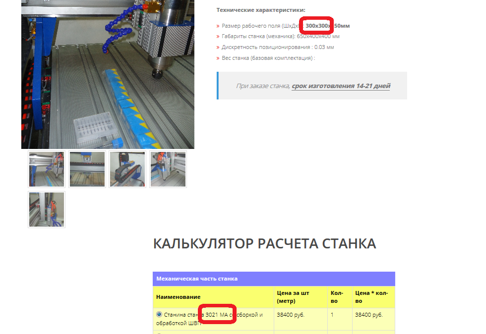

На сайте "пропал" 3021MA - его заменили на 3030МА, это просто переименовали или это действительно станок с увеличенным полем по цене прежнего 3021? Учитывая ширину профиля в 130мм, получается что стол теперь не из 2х, а из 3х профилей? Правда на момент изучения - в калькуляторе указана станина 3021МА

iMaks-RS писал(а):...или это действительно станок с увеличенным полем по цене прежнего 3021?
Немного более месяца назад заказывал у них как раз 3021, и приспрашивался к варианту 30 на 30 (или близко к тому, шире на 1 профиль, но в той же длине). На тот момент цену станины мне посчитали по 4235. Т.е. это должен был быть урезанный по длине 4235, что, в общем-то, логично - портал шире, и т.п. - так что больше совпадений именно с 4235. А здесь еще и Z до 150 разогнали.
В общем все может быть конечно, но сомнительно (насчет той же цены). Если, конечно, за этот месяц ничего заметно не изменилось.

Обновили страницу по 3030 (3021). Да, практически совпадает с тем расчетом, что делали для меня - теперь цена 71500 на станину с китайскими направляющими.
Что, в общем-то, вполне ожидаемо.
