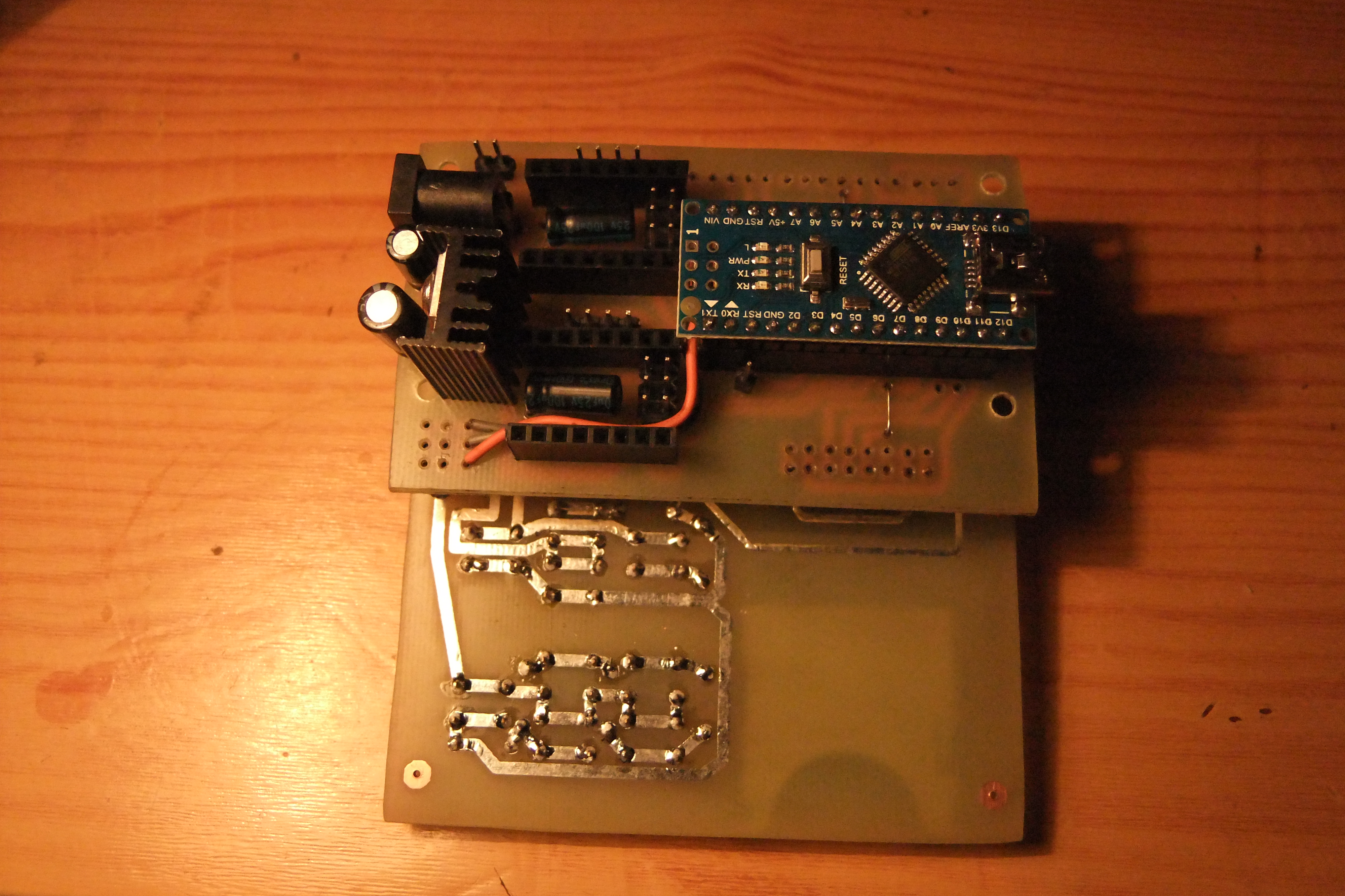

Приветствую всех.
Вопрос к автору Как настраивать контроллер? шаги на мм, например. Хотелось бы описания или видео. И почему в папке две прошивки? какая для чего?
А то контроллер собран, а что дальше - не знаю.
DSCF2657.JPG (4716 просмотров) <a class='original' href='./download/file.php?id=119070&mode=view' target=_blank>Загрузить оригинал (3.66 МБ)</a>
Контроллер собран на двух платах, соединяются на разъёмах без проводов.
DSCF2658.JPG (4716 просмотров) <a class='original' href='./download/file.php?id=119071&mode=view' target=_blank>Загрузить оригинал (3.64 МБ)</a>
DSCF2659.JPG (4716 просмотров) <a class='original' href='./download/file.php?id=119072&mode=view' target=_blank>Загрузить оригинал (3.66 МБ)</a>
Добавлено: 27 авг 2017, 22:08
ALViktor
sany_sch писал(а):Приветствую всех.
А как насчет тему почитать?
Тогда узнали бы почему 2 прошивки.
А по настройкам, вы хоть программу запускали??
Там же все на русском языке.
Неужели вы думаете автору больше заняться нечем, как видео снимать. Все же в инете есть.
Ищите контроллер GRBL/ А автор вообще все проще сделал. В программе даже команды задавать не надо через командную строку. Все очевидно.
