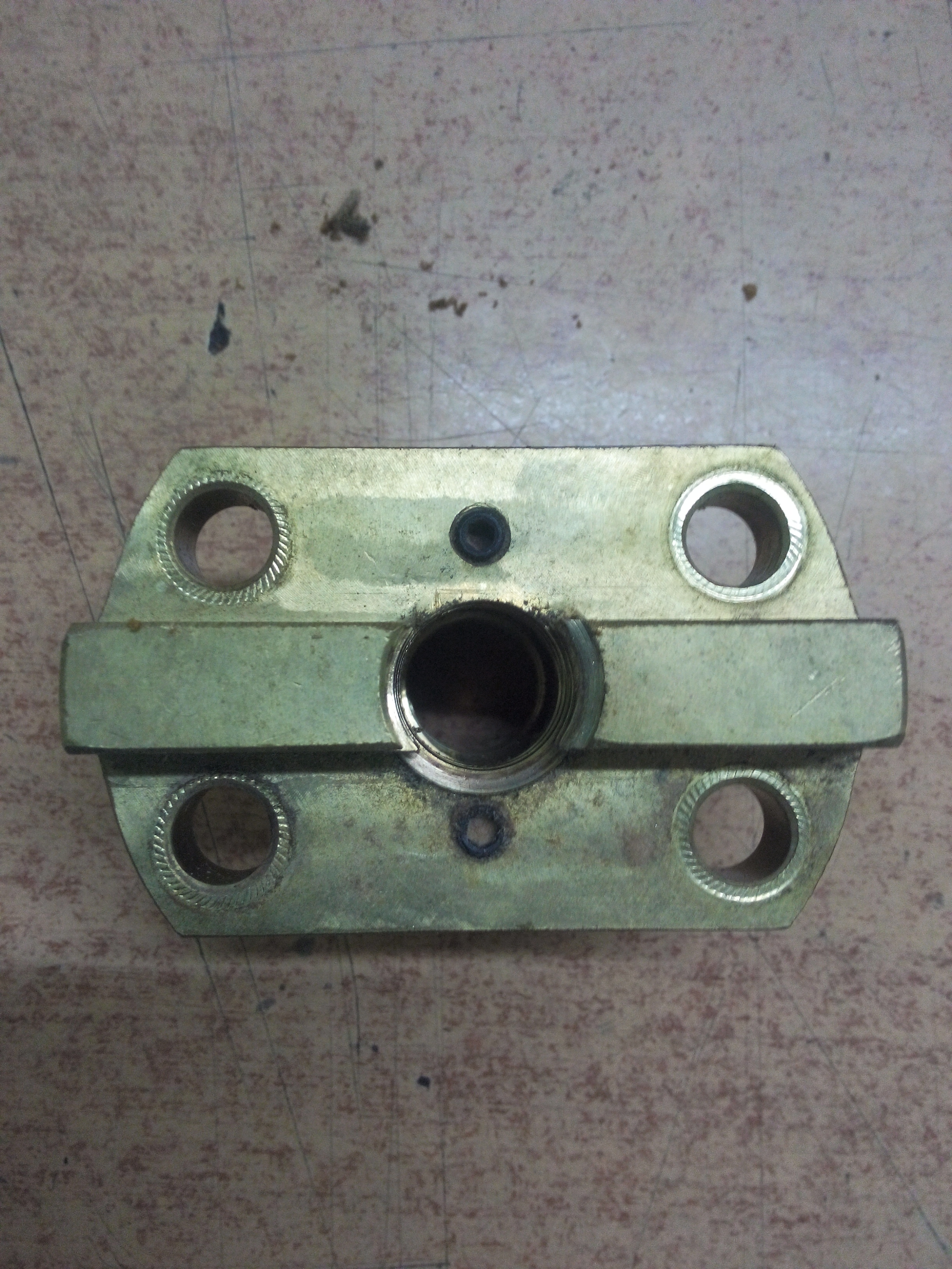

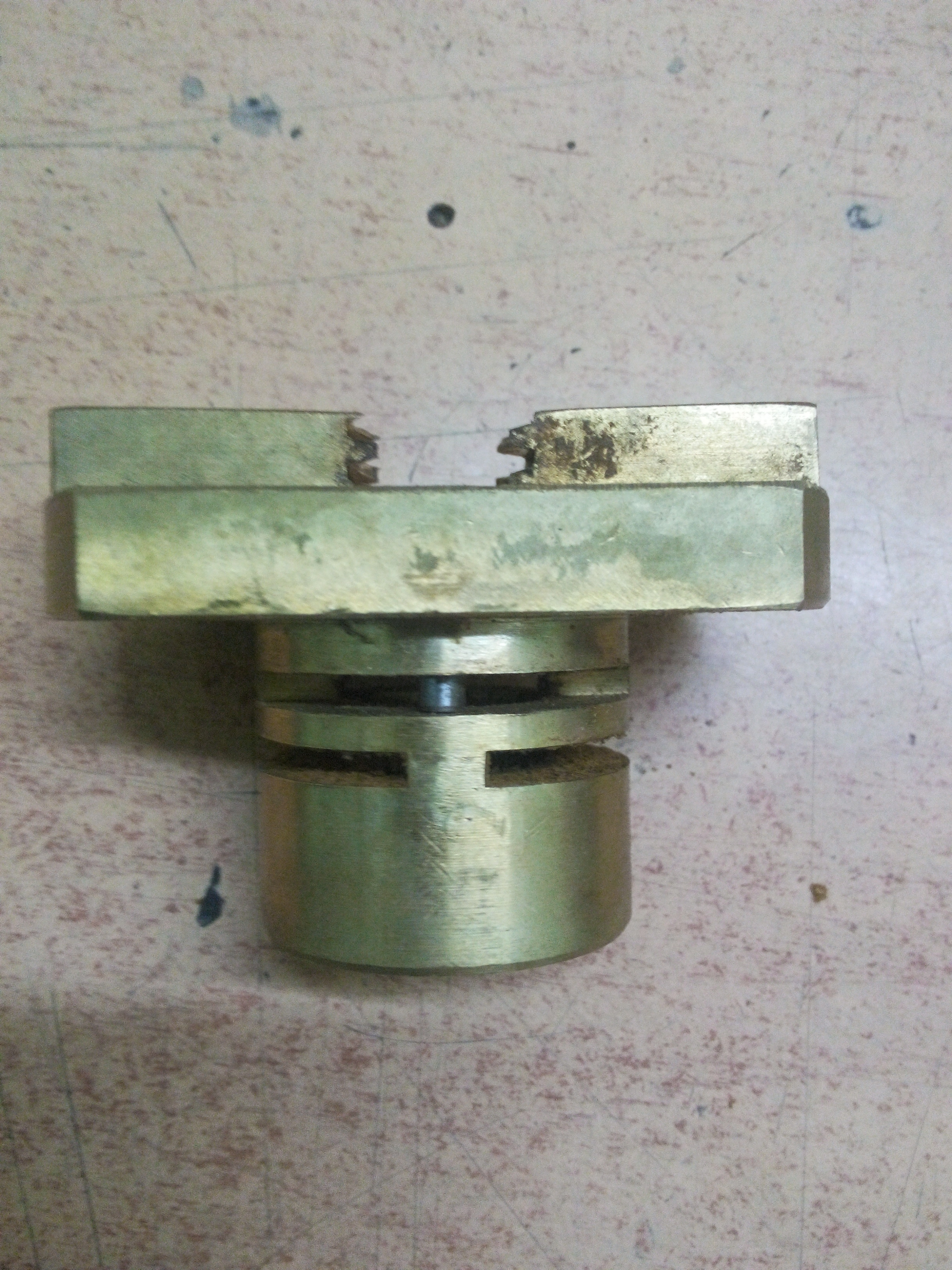

Shkryab писал(а):Думаю я сейчас как люфт выбирать буду.
Сегодня попал к нам в ремонт немецкий проходной двухсторонний торцовочник. Старенькая машина но до чего продумана (не чета нынешним , навороченным).На нём стоят калёные шлифованные трапеции и гаечка хитрая(похожа по конструкции на разрезную муфту), на ней двумя гужонами люфт выбирается. Если интерес есть,фото гайки выложу..

Карабас писал(а):Если интерес есть,фото гайки выложу..
Конечно есть! Спасибо.

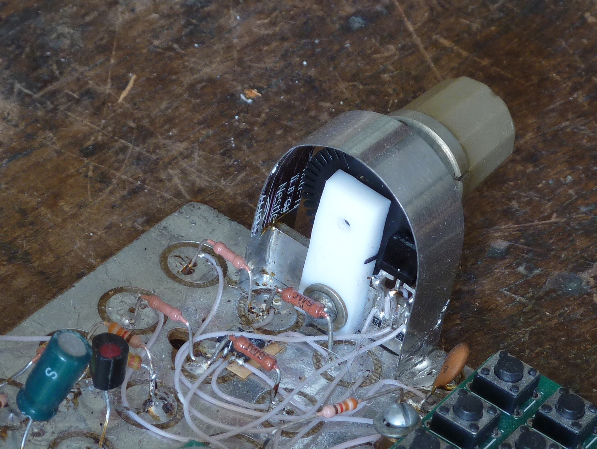

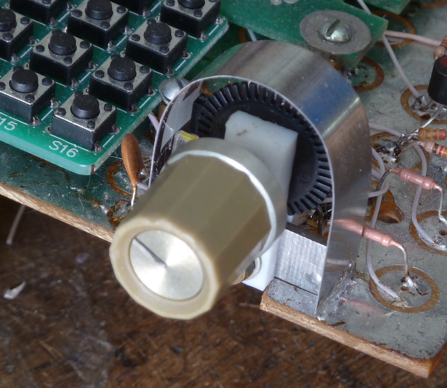

Shkryab писал(а):45 штрихов на один оборот. Так как у меня драйвер валкодера отрабатывает как на фронт, так и на спад -- получается 90 импульсов.
Поскольку датчиков в мышином валкодере два, и они смещены на четверть шага штрихов, то будет 180 импульсов. Квадратурный энкодер - это тот же ШД, только наоборот :)
Кстати, некоторые любители используют маленькие ШД в качестве энкодеров. ЭДС от ШД достаточна для срабатывания чувствительного компаратора даже при довольно медленном повороте.
Но промышленные РГИ удобнее и имеют трещотку, которая фиксирует штурвал от случайного поворота.

Сергей Саныч писал(а):Поскольку датчиков в мышином валкодере два, и они смещены на четверть шага штрихов, то будет 180 импульсов.
Нет, это не так. 45 их. В мышке на диск только одна оптопара, состоящая из одного светодиода и двух фототранзисторов, смещенных на 0,15мм. При вращении диска на выходе после формирователя имеем два меандра немного сдвинутых по фазе. За один оборот проходит 45 импульсов. Знак фазового сдвига определяет направление вращения. За счёт того, что я обрабатываю и фронт и спад и получается 90 шагов на один оборот. А так, если просто считать таймером -- будет 45.
Хотя, если подумать... Завести прерывания на оба выхода и отрабатывать и там и там изменение состояния. Может и получится...
Правда в мышинном энкодере фаза гуляет довольно сильно, могут быть ложные срабатывания или ошибки в определении направления.
Re: Станочек для печатных плат. 150x190мм. Прошу критики
Shkryab писал(а):Нет, это не так. 45 их. В мышке на диск только одна оптопара, состоящая из одного светодиода и двух фототранзисторов, смещенных на 0,15мм. При вращении диска на выходе после формирователя имеем два меандра немного сдвинутых по фазе. За один оборот проходит 45 импульсов. Знак фазового сдвига определяет направление вращения. За счёт того, что я обрабатываю и фронт и спад и получается 90 шагов на один оборот. А так, если просто считать таймером -- будет 45.
Если "немного сдвинутых по фазе" = 1/4 шага штриха, то никто не мешает обрабатывать оба фронта и оба спада и получить 180. То есть помимо информации о направлении получить увеличение разрешения.
Shkryab писал(а): Завести прерывания на оба выхода и отрабатывать и там и там изменение состояния. Может и получится...
Во всех более-менее приличных квадратурных энкодерах так и делается.

Сергей Саныч писал(а): Если "немного сдвинутых по фазе" = 1/4 шага штриха, то никто не мешает обрабатывать оба фронта и оба спада и получить 180.
Нет никак не четверть.Там за счёт эксцентриситета на диске фаза плавает где-то от 10 градусов до 35. Надо довольно точно ловить положение оптопары чтоб хоть как-то работало с удвоением импульсов. Или это мне такие кривые мышки попадаются... :)

IMG_20170809_154108.jpg (2886 просмотров) <a class='original' href='./download/file.php?id=117860&mode=view' target=_blank>Загрузить оригинал (2.73 МБ)</a>
IMG_20170809_154048.jpg (2886 просмотров) <a class='original' href='./download/file.php?id=117859&mode=view' target=_blank>Загрузить оригинал (2.77 МБ)</a>
С небольшим опозданием.Вот такие гайки ставят немцы..

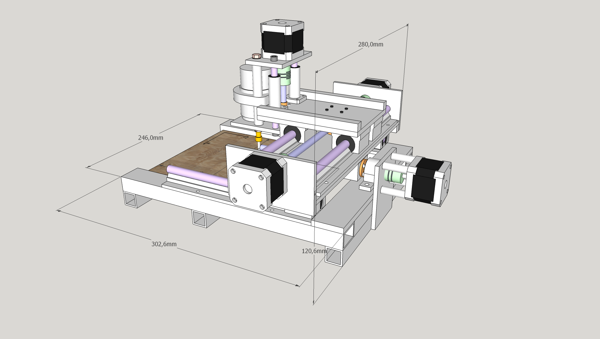

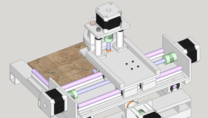

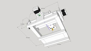

Сообщение Shkryab »

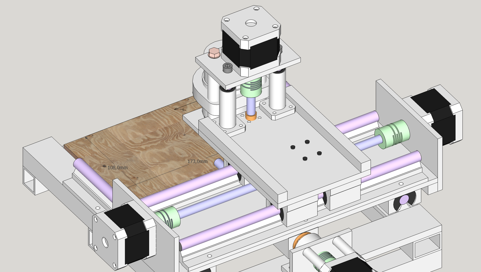

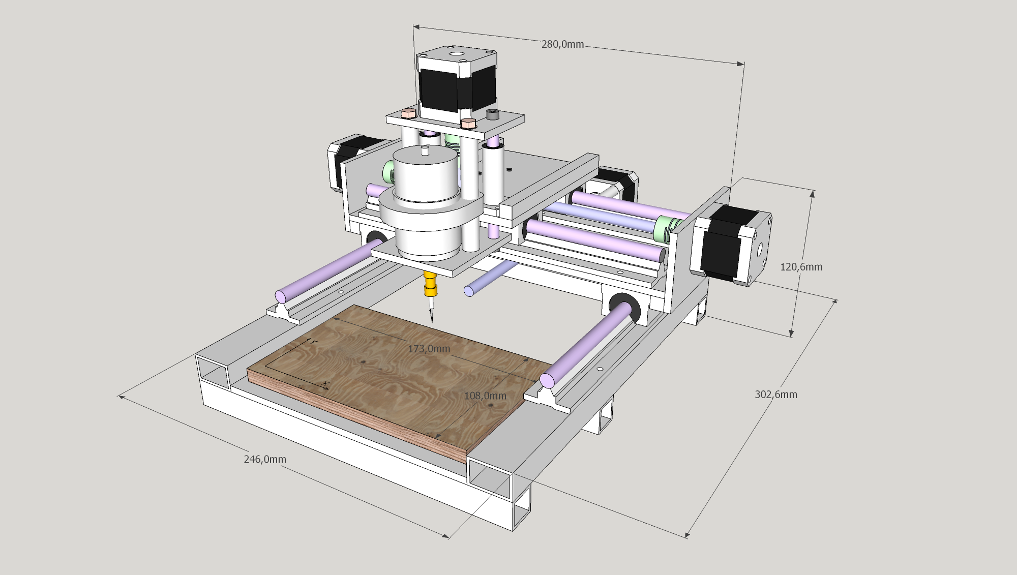

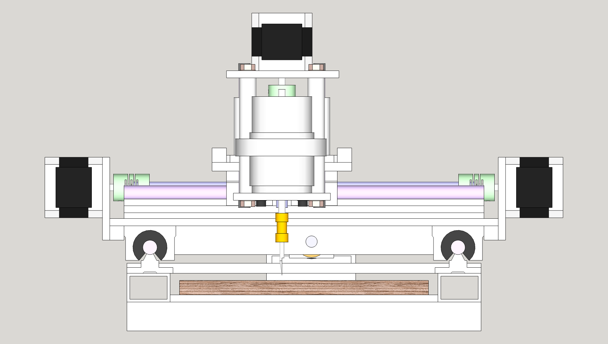

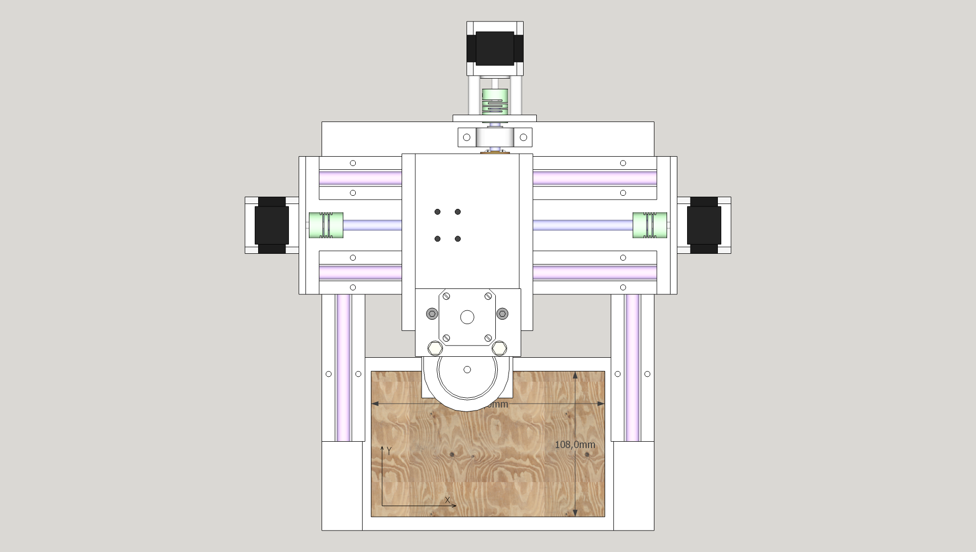

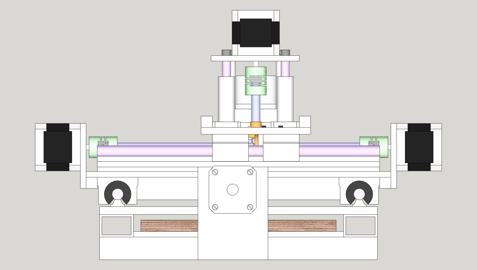

Ну что, вариант с подвижным столом по одной оси был, с подвижным столом по двум осям был, какого не хватает? -- правильно, с подвижным порталом. Итак, пам-парам, их есть у меня!
Смотрим, ругаем, проявляем активность. А то если будете молчать, я следующий вариант на тросиках нарисую. Вот! :tongue:
Примечание: крепёж условно не показан.

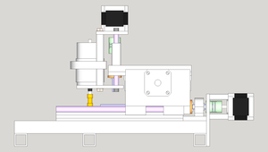

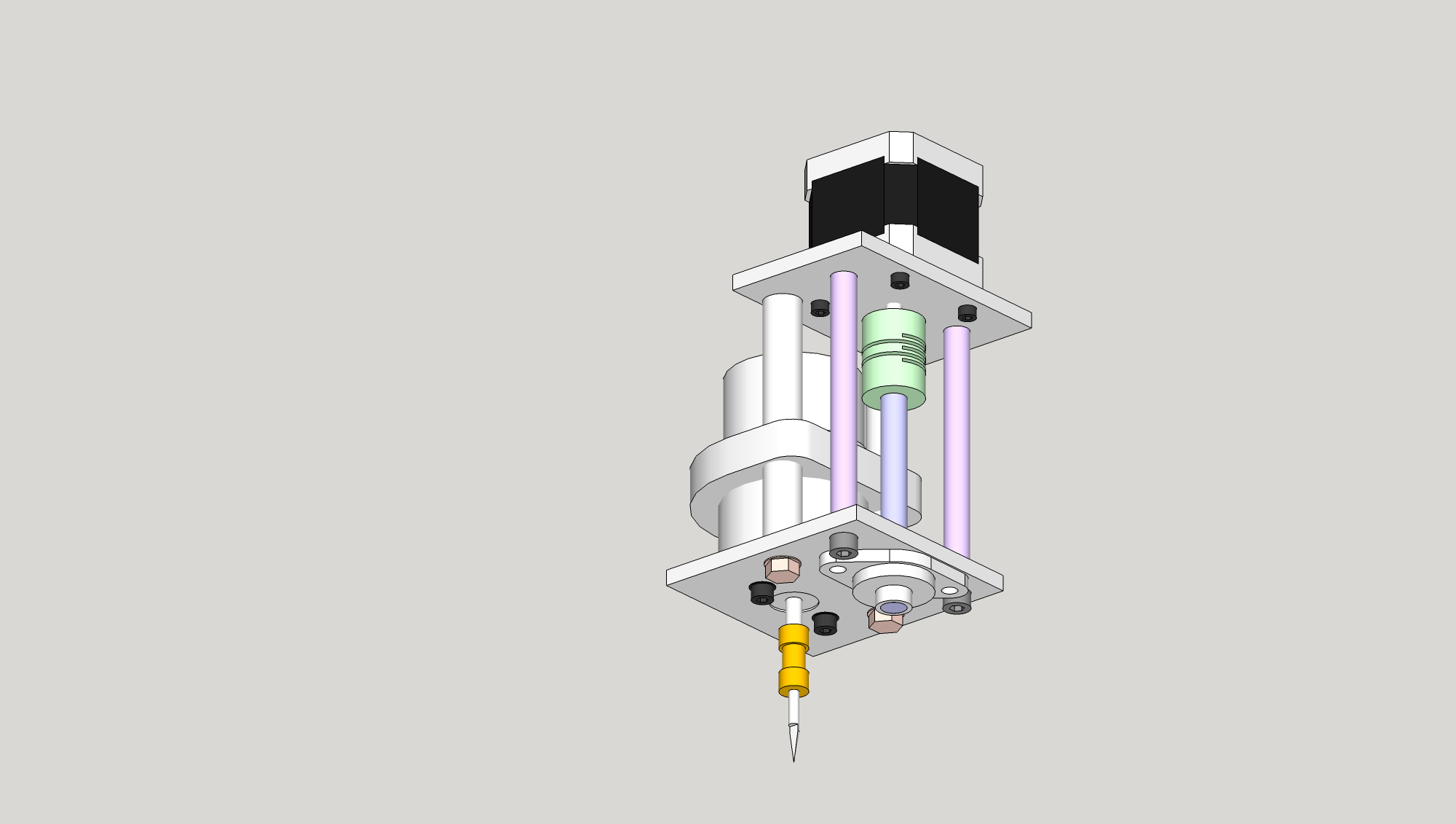

И отдельно узел Z (2850 просмотров) <a class='original' href='./download/file.php?id=117912&mode=view' target=_blank>Загрузить оригинал (51.24 КБ)</a>
И отдельно узел Z
ScrewDriver
Сообщения: 1866
Репутация: 498
Настоящее имя: Василий
Сообщение ScrewDriver »
ось Z будет ходуном ходить. там плита нужна.
Это самый шевелящийся узел.
Порталу два двигателя не нужны.
Мой Ютуб канал.
Сделай подобный моему Box-1 ЧПУ станок (почти на тросиках :hehehe: )
Для печатных плат должно хватить. Ну и заднего хвоста не нужно делать.
И получится типа такого: (и пыль не будет разлетаться)

Сообщения: 2096
Последний вариант хорош, только исправь ось Z на нормальную иначе вся остальная конструкция не будет иметь эффективность.
