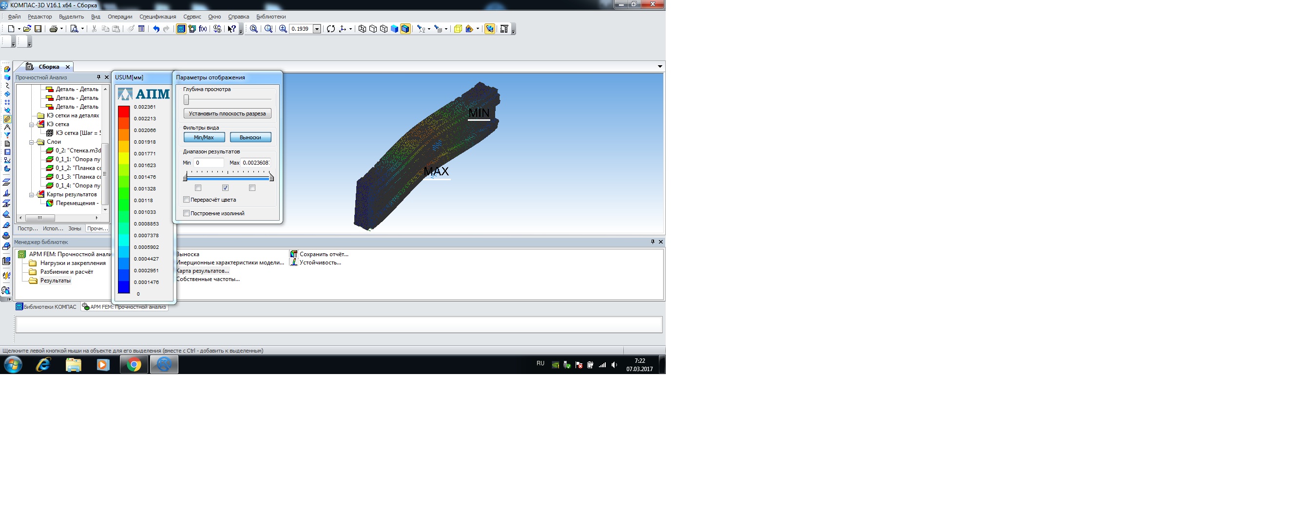

Вот попробывал приложить нагрузку на две площадки 20х40 гле будут крепится рельсы. Материал нигде не менял, всё из стали Ст10.

И сколь кажет? На скриншоте не видать ..

Udjin писал(а):И сколь кажет? На скриншоте не видать ..
Ощее линейное перемещение 0.002 мм. при 100 кг.

Re: Портальник по металлу (дубль 2)
Сообщение Udjin »
Ушататься. Более чем достаточно, для хоббийных задач :0).

в реале такого не будет. Очевидно.
Т.К. нет термостатирования. Да и все комплектующие внесут свои поправки :-))
Или ты про изгиб плиты ногою? Аз натурель? :0)))
А в симуляции учтено что железка не цельная а рессора из 3х частей?

frezeryga писал(а):А в симуляции учтено что железка не цельная а рессора из 3х частей?
Естественно, рисовал отдельно все планки усп и плиту, делал сборку, только потом проверял, только не из 3 а из 5 частей.
Я прекрасно понимаю что в реале такого не будет, но в сотку влезть хочется :)
