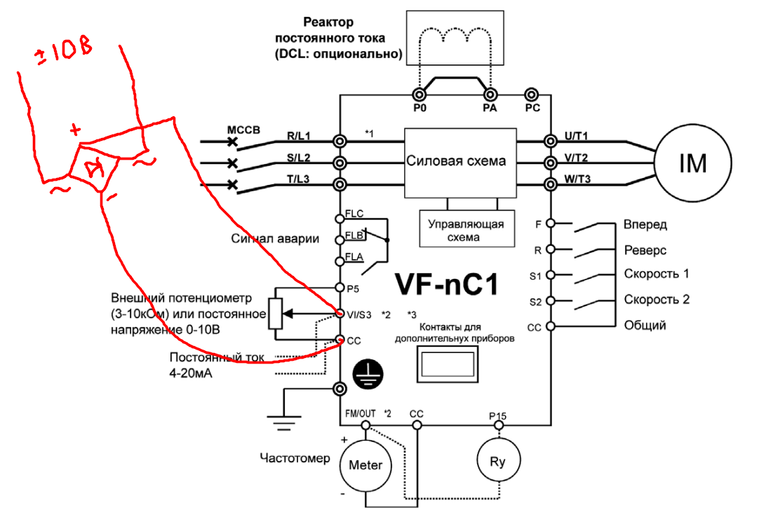

В общем с портом всё безуспешно. На 5 входных пинов повесил три энкодера для регулирования скорости программы, обороты шпинделя, макс скорости подач.
Установил частотник на шпиндель. С частотником загвоздочка вышла. Меса дает +-10В, а мне бы 0-10В нужно. В общем крутится он сейчас только вправо...Не знаю как это исправить.

Как можно сделать 0-10В? Система получилась без реверса.
Сообщения: 8340
Репутация: 1589
Re: Модернизация 6720вф2
Сообщение nkp »
Milk писал(а):как можно сделать 0-10В? Система получилась без реверса.
у тебя 0-10V на скорость и еще нужен dir ?
если да - то мост на выход
Milk
Сообщения: 212
Зарегистрирован: 05 июл 2011, 15:09
Сообщение Milk »
Спасибо nkp, сегодня тоже об этом думал, но думал двумя диодами обойтись. Мост ещё проще, у меня где-то был моноблоком мост готовый...
