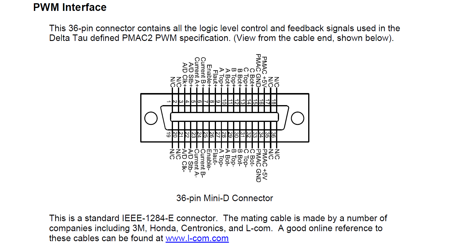

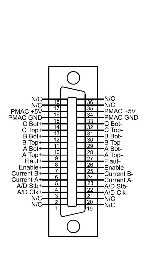

Не понятно Lcnc потянет эти привода :wik:
По приводам инфы не так и много. В мануале вот что кажут:
Optically isolated PWM commands
• Adjustable PWM frequency to 10kHz
• “Dead Time” logic to prevent shoot-through
• Serial A/D motor current feedback
• 12VDC power for external fan
• 7-segment fault/status display
Вот сигналы
01.png (1798 просмотров) <a class='original' href='./download/file.php?id=130742&mode=view' target=_blank>Загрузить оригинал (48.91 КБ)</a>
02.png (1798 просмотров) <a class='original' href='./download/file.php?id=130743&mode=view' target=_blank>Загрузить оригинал (90.18 КБ)</a>
Мануал на сервоприводы Powerblok
PowerBlok Users Manual 575-00039 Rev 031703.pdf
(1.39 МБ) 707 скачиваний

Вот подскажи мне как подключить к контроллеру PDM ку, вместо сгоревшего канала КВАД Дельта ТАУ. Вот беда блин, толи говорят Энабл куда то надо подать, то ли через реле запитать. Контроллер не видит отдельно установленный усилитель

Мне кажется, что тут привод. в общем то не привод, а тупо усилитель. на него с чпу подаются тупо сигналы на открытие и закрытие фаз. В LCNC один дядька andypugh написал компонент BLDC его теоретически можно использовать.

Dmaster писал(а):а тупо усилитель. на него с чпу подаются тупо
С контроллера Дельта Тау

aftaev писал(а):Это что такое?
усилитель пакер PDM 2007

Dmaster писал(а):Мне кажется, что тут привод. в общем то не привод, а тупо усилитель. на него с чпу подаются тупо сигналы на открытие и закрытие фаз.
Похоже на то. Деталек маловато как то для настоящего привода.
