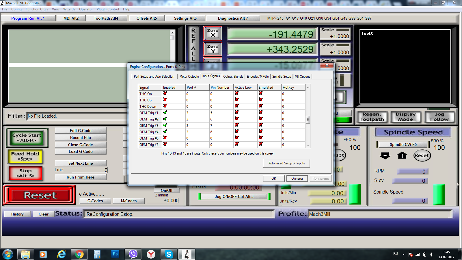

slooter писал(а):Подключил к плате частотник powtran pi130 1,5кВт.
Схема подключения и настройки ЧП на пикче.
А какие при этом настройки F1.00-F1.06 ?
Сегодня весь день провозился и не смог включить из мача...

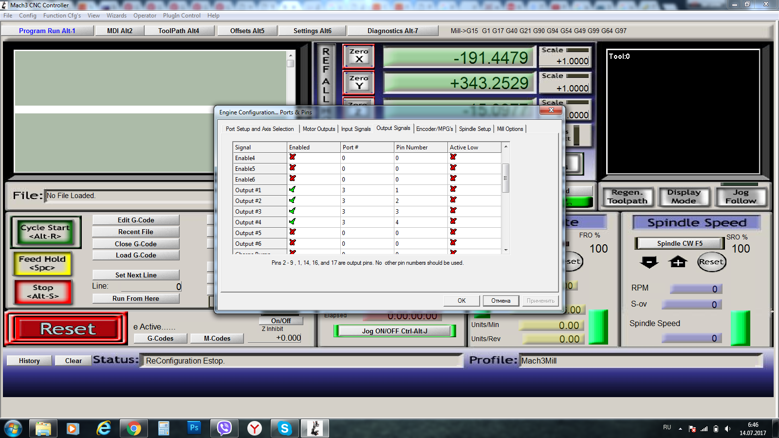

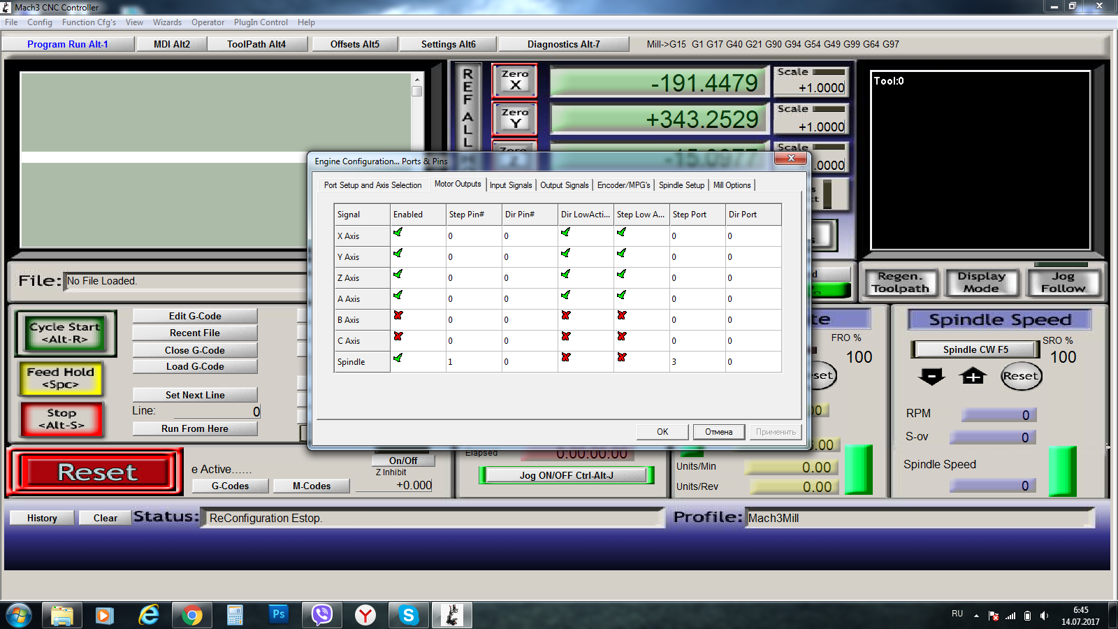

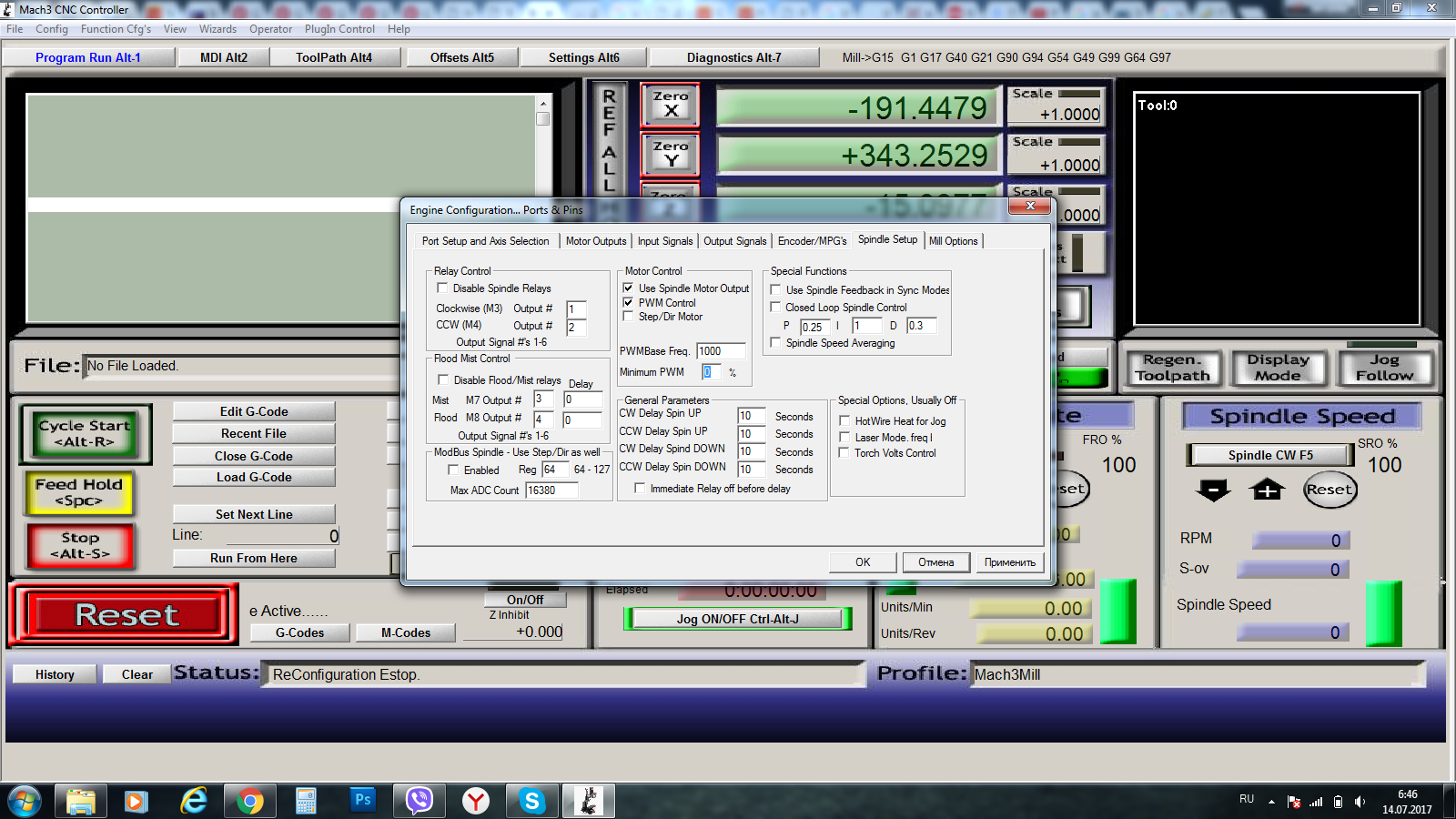

slooter
Сообщения: 212
Зарегистрирован: 24 авг 2016, 12:23
Репутация: 16
Настоящее имя: Виталий К
Re: USB Motion Card STB4100
Сообщение slooter »
RN6L писал(а):А какие при этом настройки F1.00-F1.06 ?
на пикче же есть. F0.01=400/F0.02=3/F0.05=F0.06=10. 0.03 и 0.04 -по заводские.
RN6L писал(а):Сегодня весь день провозился и не смог включить из мача...
нужно мач3 настроить.
image (1).png (3636 просмотров) <a class='original' href='./download/file.php?id=116524&mode=view' target=_blank>Загрузить оригинал (523.27 КБ)</a>
image (3).png (3636 просмотров) <a class='original' href='./download/file.php?id=116525&mode=view' target=_blank>Загрузить оригинал (519.37 КБ)</a>
image (4).png (3636 просмотров) <a class='original' href='./download/file.php?id=116526&mode=view' target=_blank>Загрузить оригинал (539.81 КБ)</a>
image.png (3636 просмотров) <a class='original' href='./download/file.php?id=116527&mode=view' target=_blank>Загрузить оригинал (498.66 КБ)</a>
RN6L
Сообщения: 5
Зарегистрирован: 03 мар 2016, 08:23
Сообщение RN6L »
slooter писал(а):на пикче же есть. F0.01=400/F0.02=3/F0.05=F0.06=10. 0.03 и 0.04 -по заводские.
Да нет, я спрашиваю про F1. Это настройки входных сигналов DI1-DI4 включая уровни (0\1). Наверное тоже заводские?...
А мач3 у меня настроен был. Я просто менял частотник, который сгорел черным пламенем. Реле щелкает.
slooter
Сообщения: 212
Репутация: 16
Сообщение slooter »
RN6L писал(а):Наверное тоже заводские?...
у меня заводские
RN6L
Сообщения: 5
Сообщение RN6L »
slooter писал(а):у меня заводские
Возможно что PI130 устроен так что при внешнем управлении сигналы надо подавать и на цифровые входы (вкл.\выкл.\реверс) и на аналоговые (управление скоростью). Я же скорость регулировал всегда вручную, с внешнего терминала только вкл.\выкл. шпинделя. Сгоревший частотник был HL3000-2015-T. И от контроллера к нему идет только пара проводов от контактов реле, которые замыкают COM и X1. У вас же еще задействован AI1, т.е. задействованы еще провода DAC и GND.
Ну да ладно, сейчас с этим разбираться некогда, буду пока включать вручную... Я вообще первый раз занимался настройкой преобразователя, ламерюга еще тот... :)

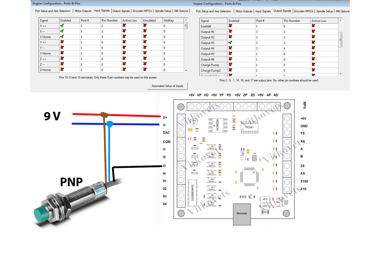

Alex_Star
Сообщения: 18
Зарегистрирован: 29 ноя 2016, 21:17
Сообщение Alex_Star »
kurtkobat писал(а):с концевиками месяц вожусь и не получается...
Почти та же картина, только не работает датчик Home. Подключил как на рисунке ниже. В чём может быть проблема? Дтачик PNP. Настройки поставил точно как в инструкции. Диод на датчике загорается при приближении металла и сам датчик закрывается, проверял тестером.
Датчик Лимит (кнопка) работает, двигателя шаговые тоже.
Напряжение между V- I3 составляет 5,2Вольт. При приближении металла к датчику поднимается до 8,5 вольт. Между V- и I1;I2;I4 напряжение 7,5В.
Когда вращается двигатель при касании металла к датчику ничего не происходит. Лимит (кнопка) работает, а этот датчик нет. Не знаю уже что ещё можно изменить.
Без имени-1.jpg (3595 просмотров) <a class='original' href='./download/file.php?id=116618&mode=view' target=_blank>Загрузить оригинал (316.31 КБ)</a>
coolperec
Сообщения: 35
Зарегистрирован: 18 июн 2017, 12:59
Откуда: Ростов-на-Дону
Сообщение coolperec »
Alex_Star писал(а):Почти та же картина, только не работает датчик Home. Подключил как на рисунке ниже. В чём может быть проблема?
а почему питание 9В, а не 24В с контроллера?

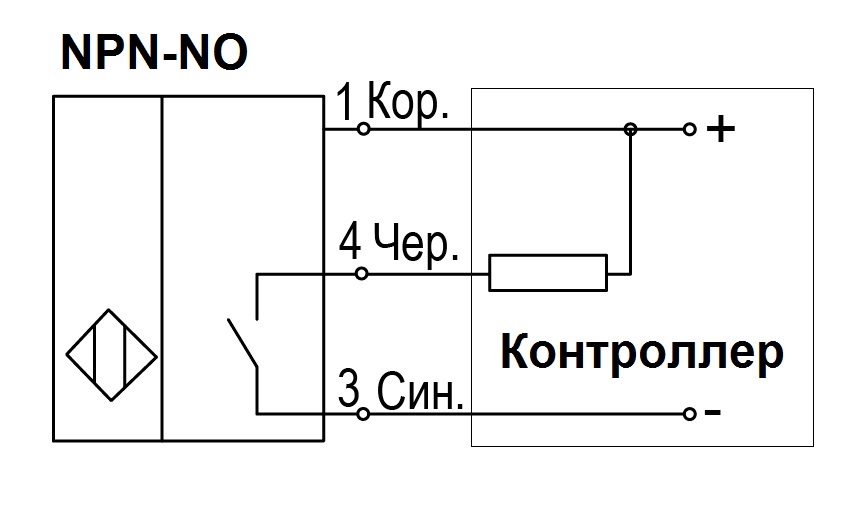

Rom327
Сообщения: 2760
Репутация: 437
Настоящее имя: Роман
Откуда: Подольск
Сообщение Rom327 »
Вложение Без имени-1.jpg больше недоступно
Для этой платы надо, чтобы датчик "замыкал" вход на землю. То есть пока ничего нет на выходе датчика +V. Как только поднес металл и датчик сработал, на выходе должен быть 0V.
Стало быть нужен датчик NPN-NO.
npn_no.jpg (3578 просмотров) <a class='original' href='./download/file.php?id=116651&mode=view' target=_blank>Загрузить оригинал (49.15 КБ)</a>

Alex_Star
Сообщения: 18
Rom327 писал(а): Как только поднес металл и датчик сработал, на выходе должен быть 0V.
Так у меня так и есть, если замерить тестером между V+ и I3 в нормальном состоянии 3,7 Вольт, когда же подношу метал к датчику напряжение между V+ и I3 полностью пропадает. Не могу понять различие между вашей схемой и моим рисунком, у меня ведь так же коричневый на плюс питание, синий на минус, а чёрный на выход I3.
Напряжение замеряю между коричневым и чёрным.

Rom327
Сообщения: 2760
Репутация: 437
Откуда: Подольск
Сообщение Rom327 »
Alex_Star писал(а):Напряжение между V- I3 составляет 5,2Вольт. При приближении металла к датчику поднимается до 8,5 вольт
Вот в этом и разница: при приближение металла к датчику напряжение должно опускаться до 0. Измерения правильно проводить от общего провода (в данном случае это минус питания).
То есть, твой датчик при приближении металла замыкает выход на плюс, а должен замыкать на минус.

Rom327
Сообщения: 2760
Репутация: 437
Откуда: Подольск
Сообщение Rom327 »
texnocentr писал(а):У меня тоже индуктивные датчики,но я подаю на плату 24 В, почему Вы подаете всего 9 Вольт. Если у Вас STB 4100, то нужно подключить 24 Вольт.
Не путайте человека! Напряжение тут не причем. На выходе датчика стоит транзистор с ОК, которому по барабану, какое вы подаете напряжение на датчик...
