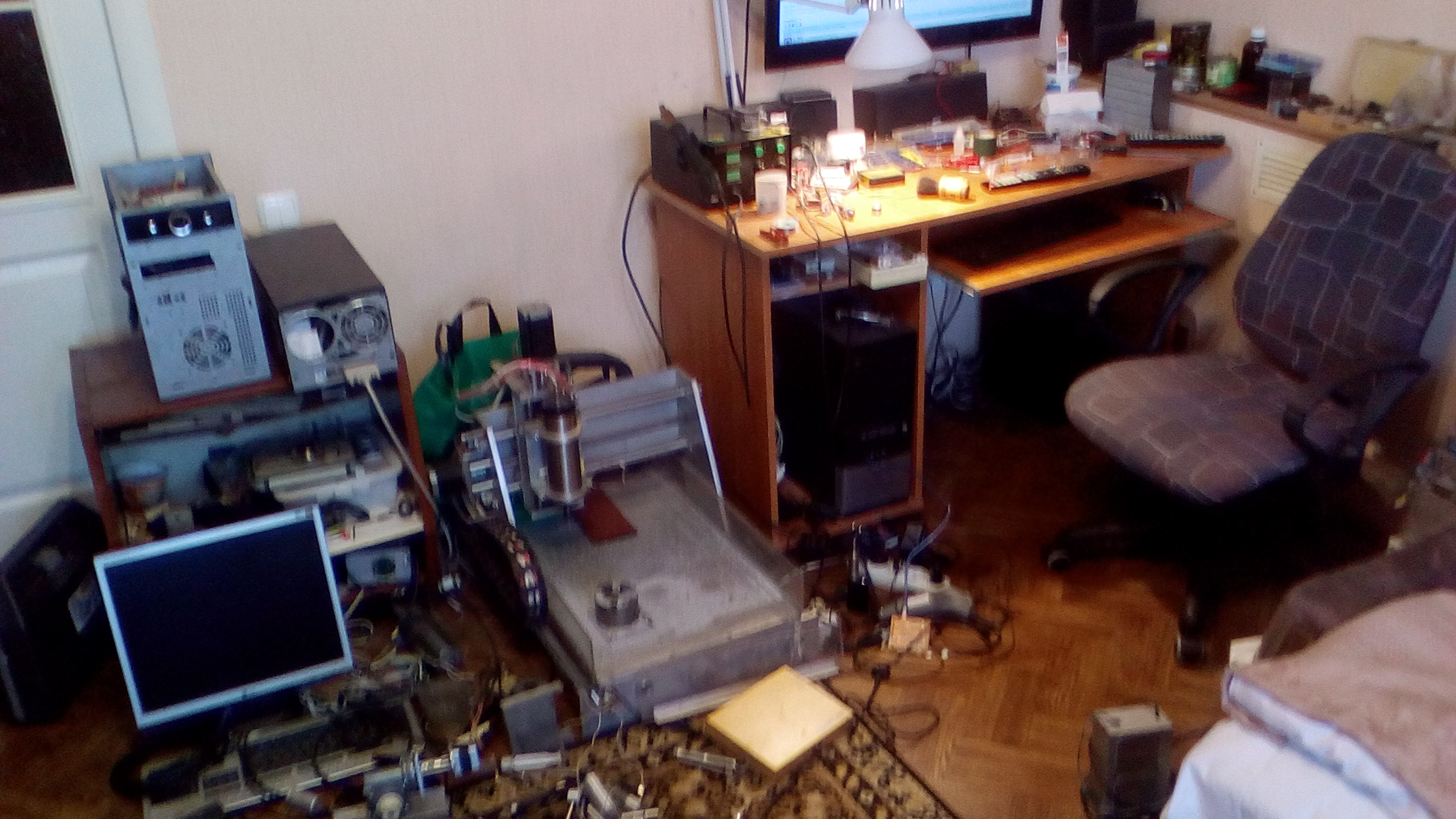

Только что приехал станок, подключил по USB, обновил прошивку. Заработало, даже оси откалибровал. Но видно так как китаец, слетел серийник, помогите новичку в личку как исправить :(
Сообщения: 3310
Re: Работа с программой CNC USB Controller (от cnc-planet)
AleksBas писал(а):Только что приехал станок, подключил по USB, обновил прошивку. Заработало, даже оси откалибровал. Но видно так как китаец, слетел серийник, помогите новичку в личку как исправить :(
Дааа..., если б было все так просто...
Читаем здесь
http://www.cnc-club.ru/forum/viewtopic. ... 80#p387477
и смотрим личку

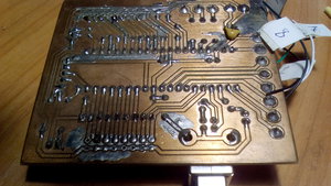

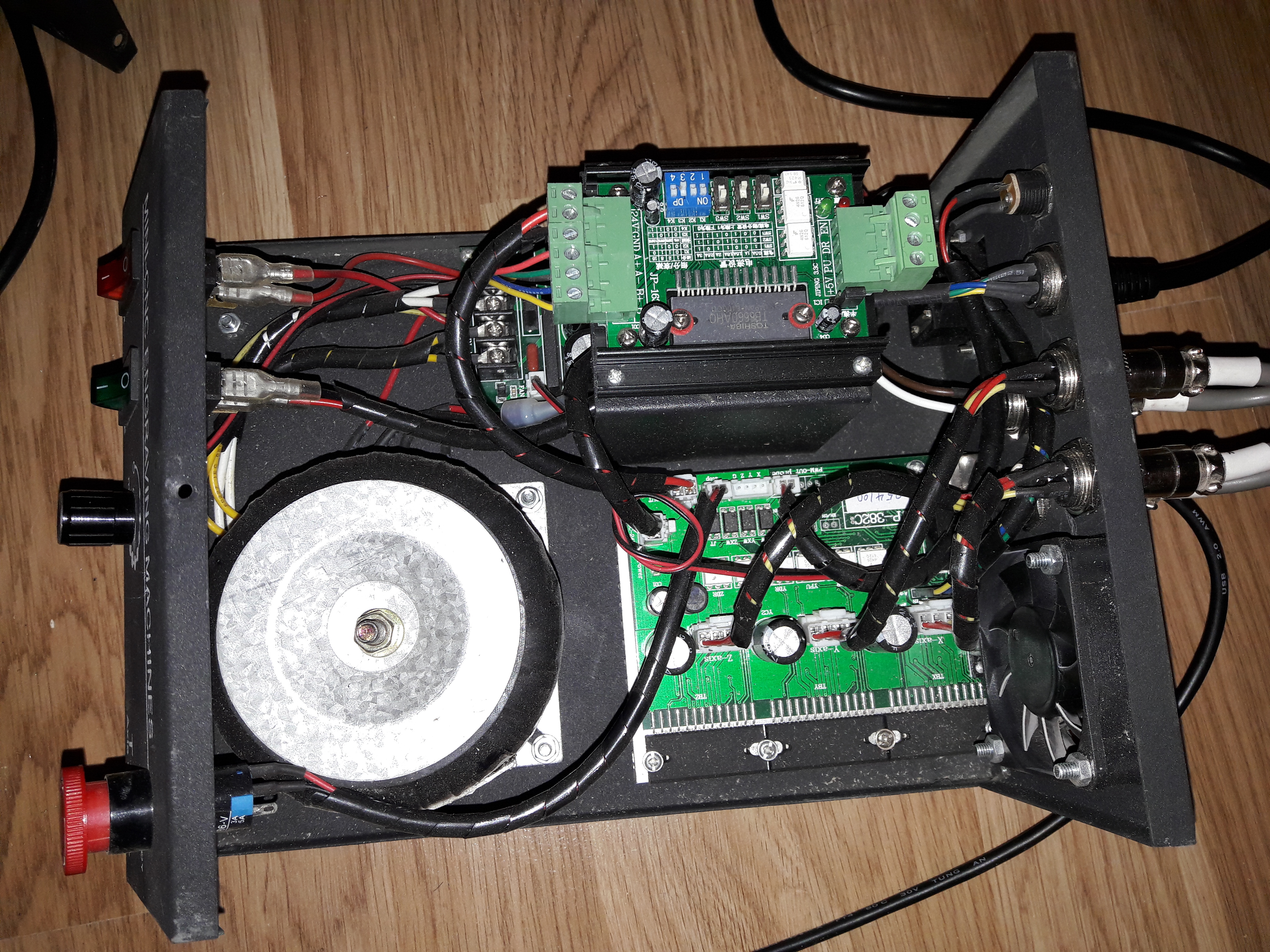

В личке ответить пока не могу, так как только зарегистрировался. Пока задам еще вопрос, что это за контролер? Тут его "извращеным клоном MK1" называли.

drey82 писал(а):про такие много уже писали, вы кстати можете и через мач работать, только нормальный лпт кабель нужен, и лучше силовую часть без движков не крутите, у вас там вроде тба 6560, капризные они очень)))
С mach3 сразу как-то не заладилось, он категорически отказывался видеть станок:-/ но нужно повышать уровень и учится работать в нем))) Не понял, что значит "не крутите силовую часть без движков"? Если не сложно обьясните на пальцах.))))
Искал в интернете значение тба 6560 и нашел свой контроллер))

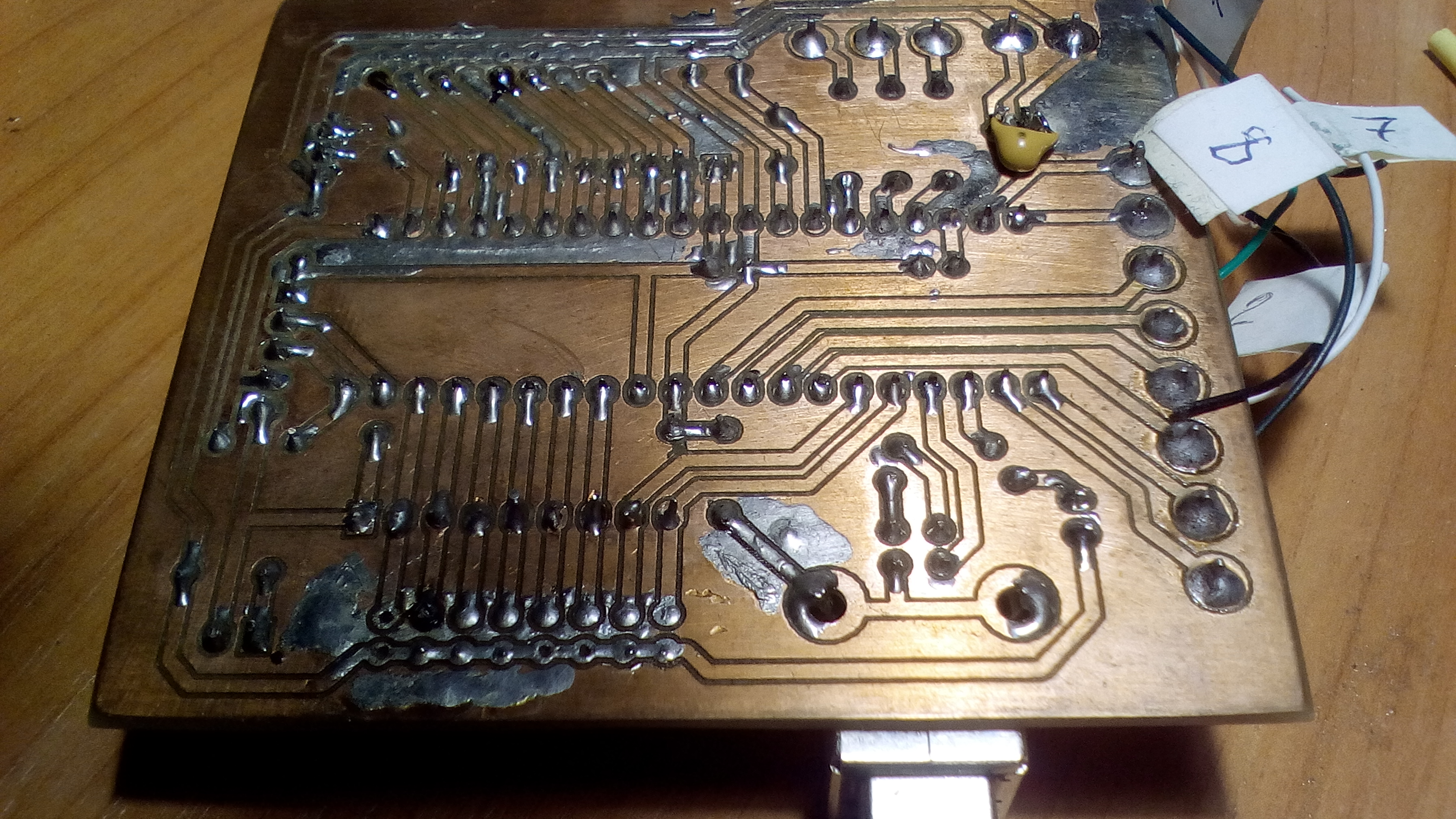

Всем здравствуйте. Собрал контроллер МК1 . Как прошивал и запускал - отдельная тема. А было это год назад.... Сейчас уже и Мач 3 и переходник для ГРБЛ на LPT а увидел тему и вспомнил что програмулька МК видит герберы без бубна. Частенько фрезерую платы , поэтому очень прошу - помогите с проблемой 25. Буду очень признателен за помощь.
Мой адрес nicky6203@gmail.com
IMG_20171112_223235.jpg (4157 просмотров) <a class='original' href='./download/file.php?id=124450&mode=view' target=_blank>Загрузить оригинал (2.43 МБ)</a>
nickauto
Сообщения: 4
Зарегистрирован: 12 ноя 2017, 21:52
Настоящее имя: Николай
Откуда: Донецк Донбасс
Сообщение nickauto »
Владимир, огромное спасибо за помощь !! Из спринта забросил гербер - песня!!!! Ну пошел я LPT распАивать.

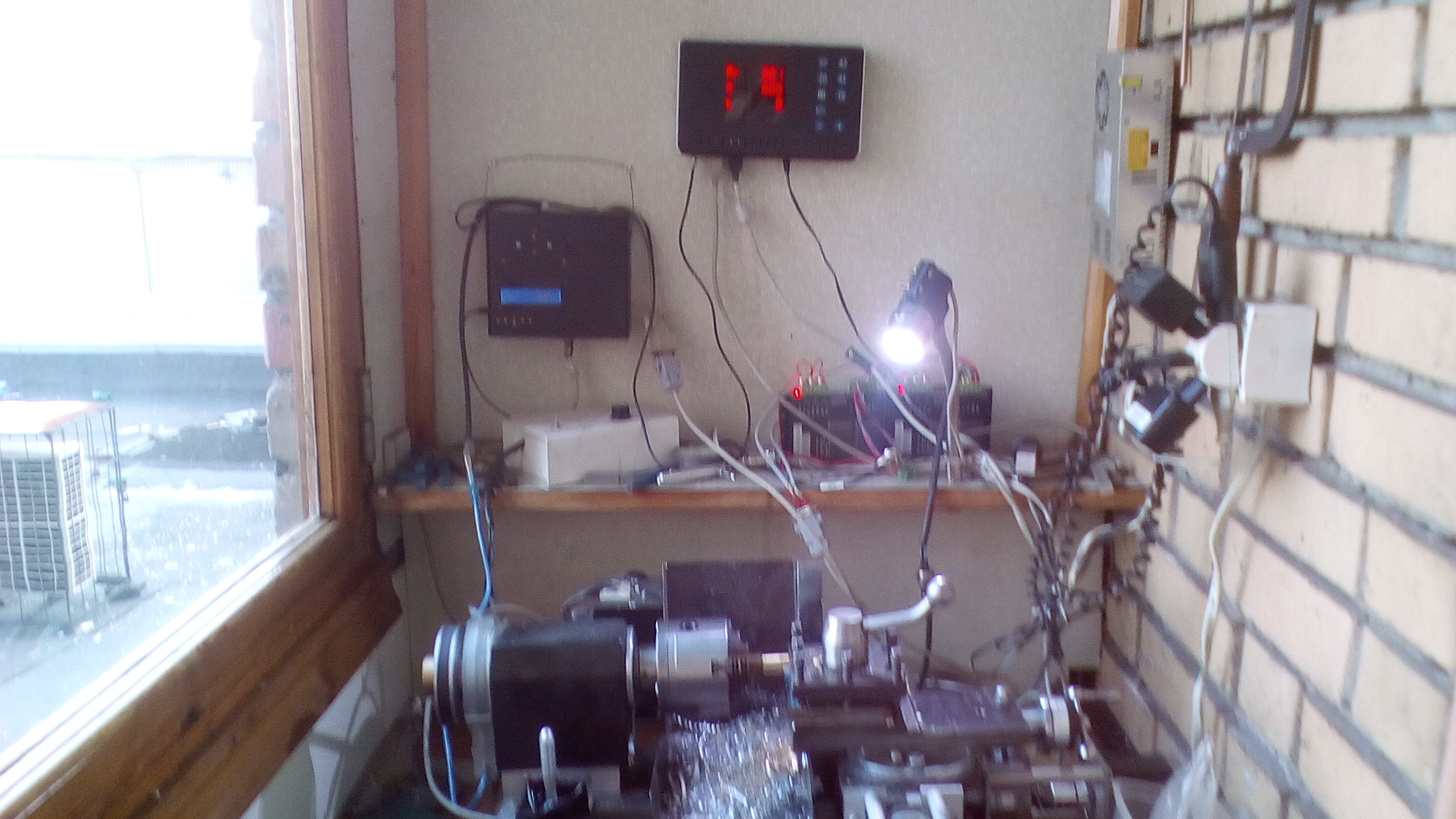

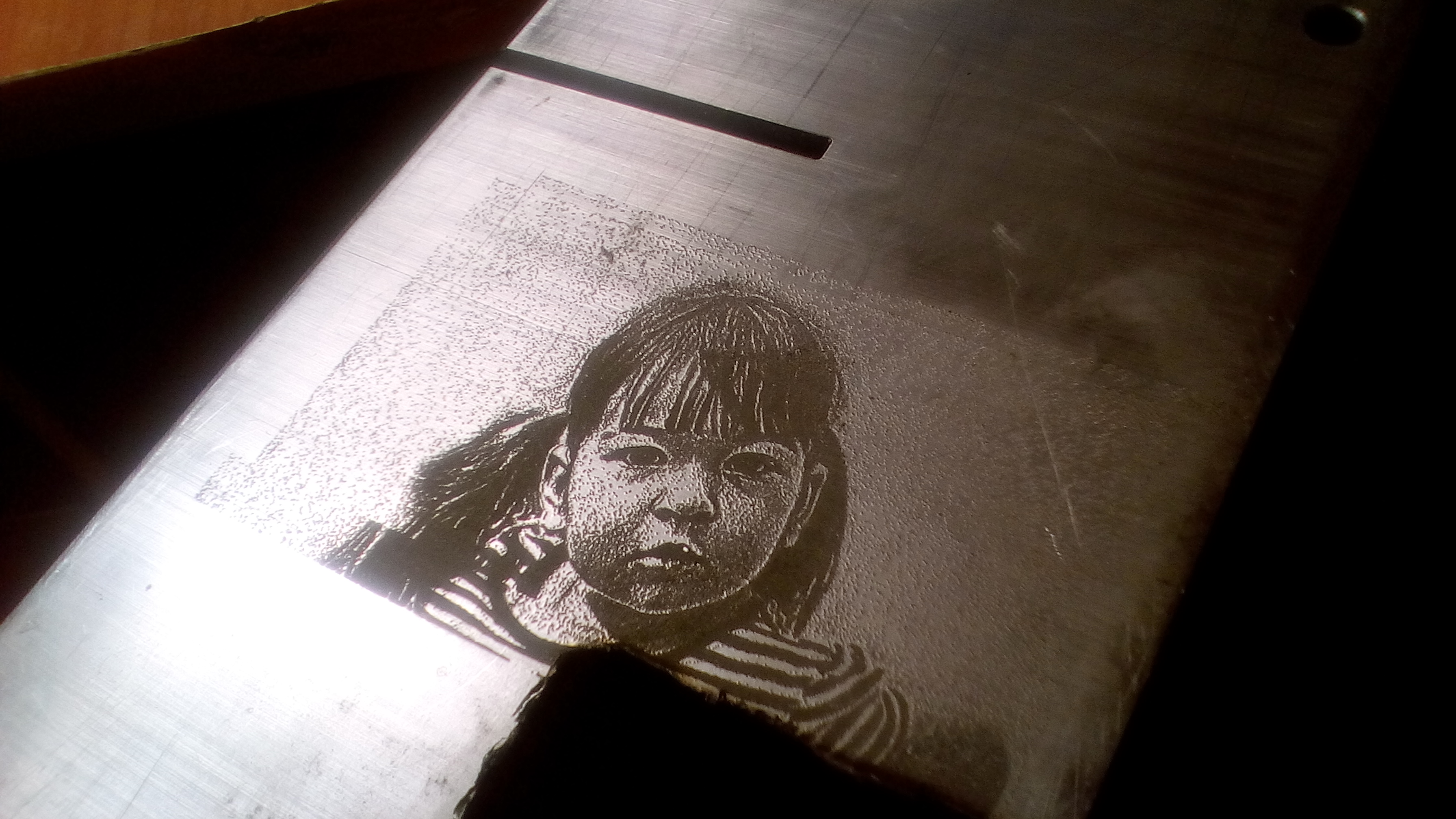

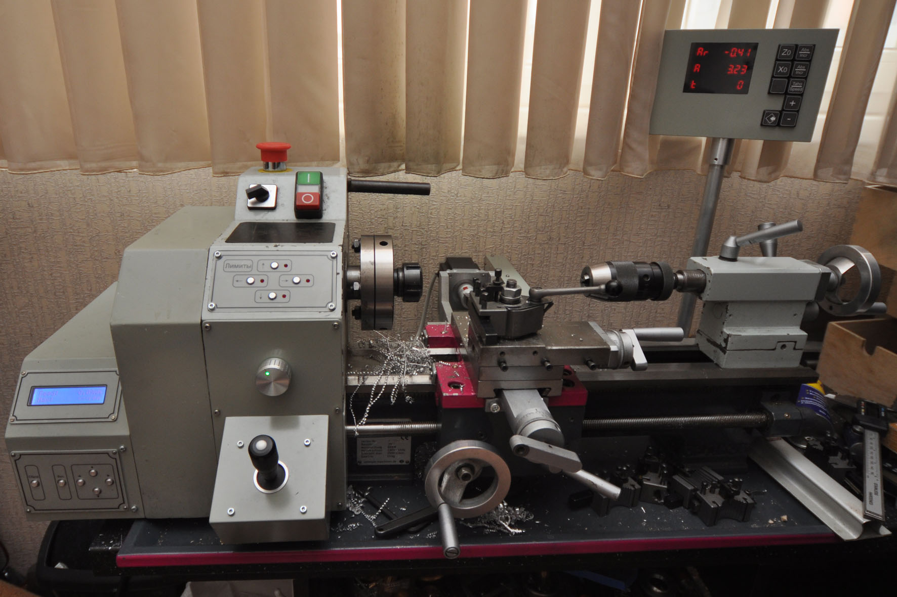

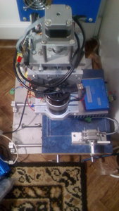

Как по мне - ничего. Я просто с Мача начал. Уже год хочу его убить , но рука не поднимается . Поэтому и лепил к нему ардуинки а что бы не загаживать место лишними комповскими железками работал с системником через Тим Вьювер. У меня в зале два станка и маленький токарник самодельный на балконе. Жена молчит......уже 3 года... Мач 3 меня выручил один раз когда резал на нем резьбу 22х1.5 левую (гайка для токарника) но пришлось делать фрезу из HSS . Ну а сейчас снесу (спасибо Володе). На маленьком станке делал гравировки на ножах и пр.
Мелкий вариант на Марлине (4118 просмотров) <a class='original' href='./download/file.php?id=124498&mode=view' target=_blank>Загрузить оригинал (1.96 МБ)</a>
Внучка на нержавейке (4118 просмотров) <a class='original' href='./download/file.php?id=124499&mode=view' target=_blank>Загрузить оригинал (1.55 МБ)</a>

Знакомые приблуды к токарнику от Олега. :good:

Знаешь ,Ян , как в анекдоте "посмотрел я на карту ...Сколько там той Кубани.... " Нас , рукастых , с каждым годом все меньше да и форумов по теме 3-4 вменяемых. Ну вобщем рад встрече. Может кому пригодится : Я военным в день по 20-30 ножей гравировал... а крепить гемор еще тот .. пока не присобачил два неодимовых магнита от винта на стол .. и наступило счастье.
