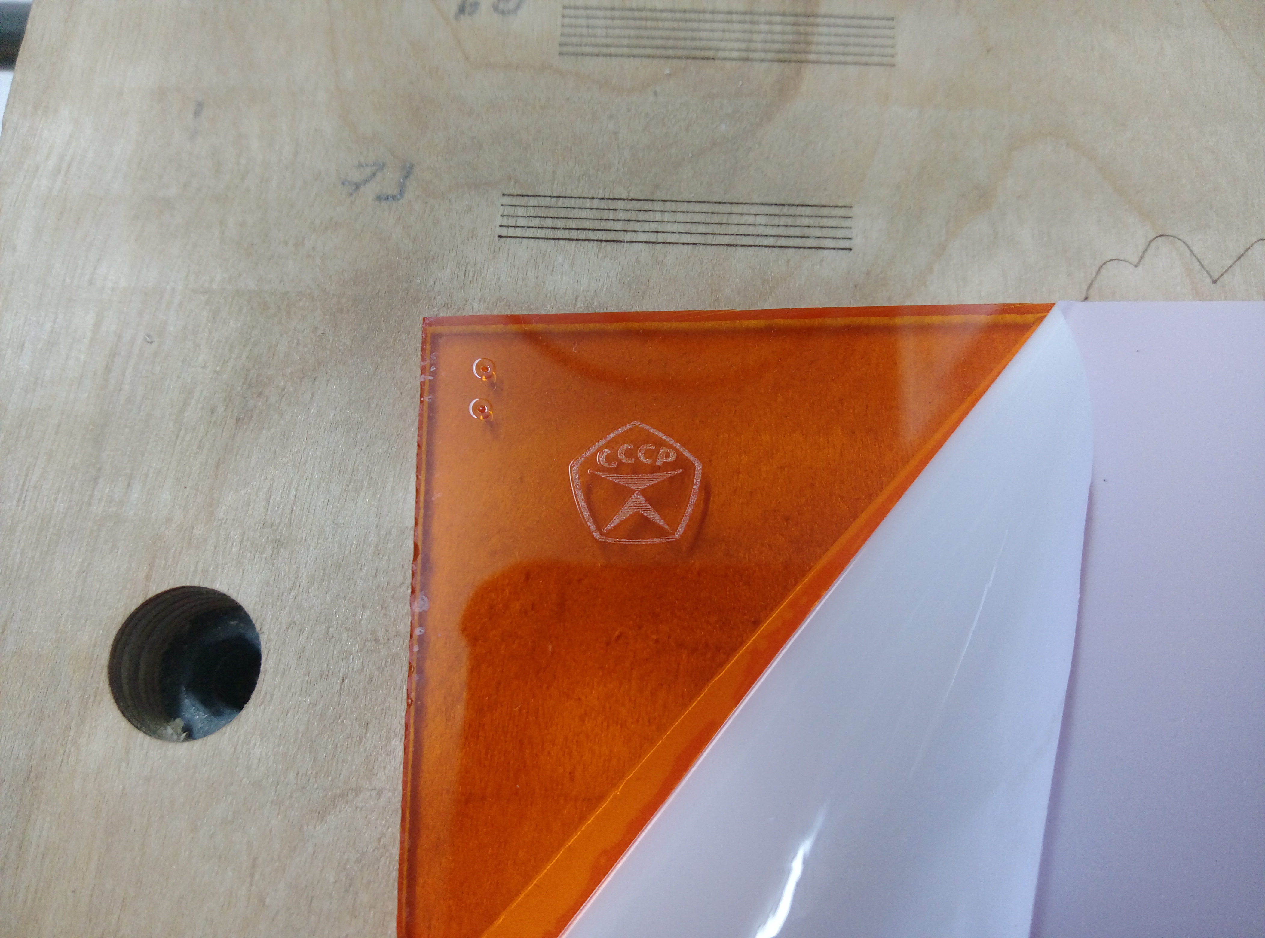

Не большой тест купленного PMMA пластика толщина 3мм на прожиг ,
мощность лазера 1.5W , выдержал 5 секунд.
https://www.youtube.com/watch?v=ANf-7Etlg6U
И гравировка на нем.
https://www.youtube.com/watch?v=QPuFo5UBq24

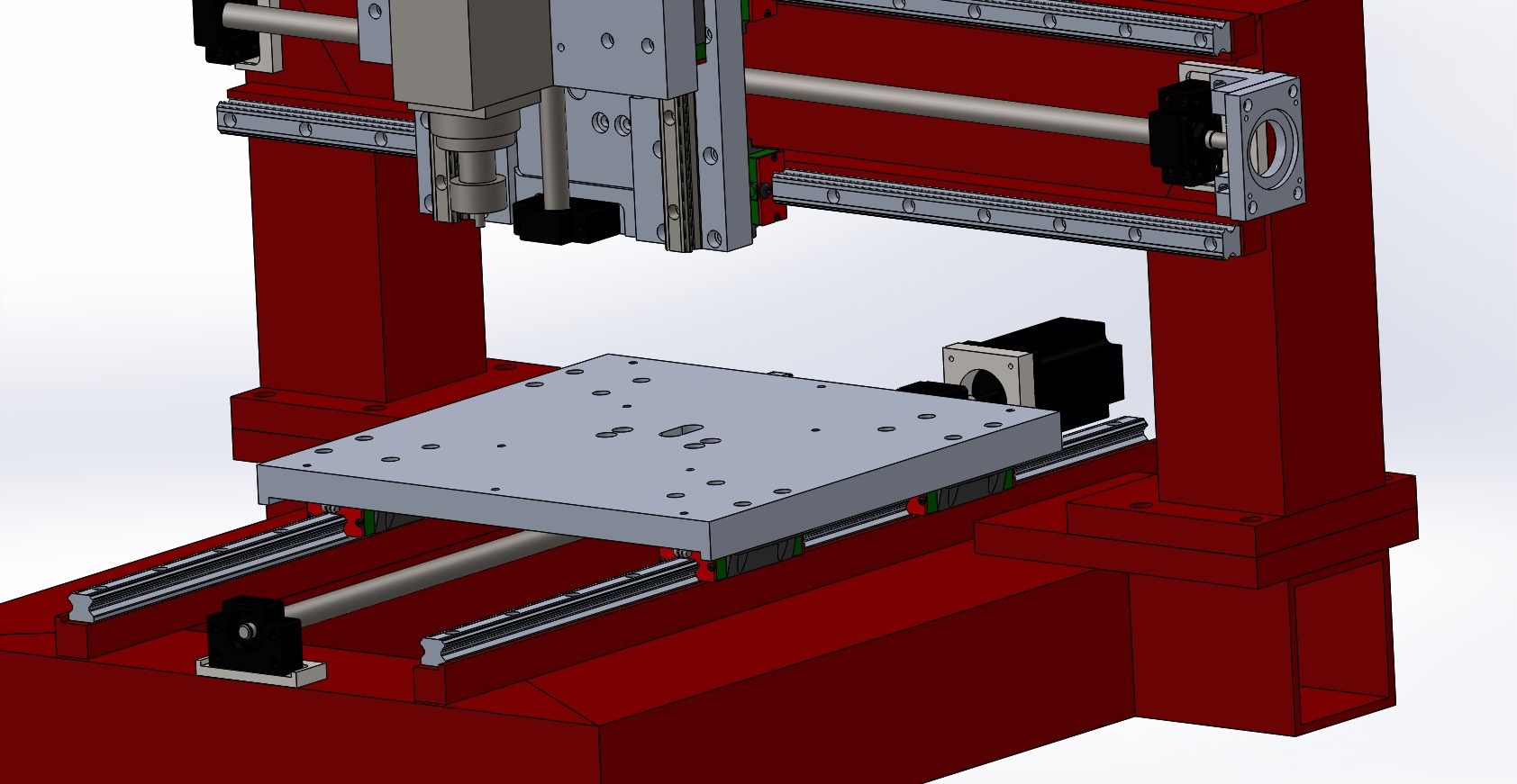

Если не трудно сделайте фото стола с низу , как он у вас крепится к кареткам ?

Фукс писал(а):Если не трудно сделайте фото стола с низу , как он у вас крепится к кареткам ?
http://www.cnc-club.ru/forum/viewtopic. ... 47&t=11250
Там и файл с проектом.

К кареткам крепиться через переходную плиту.
