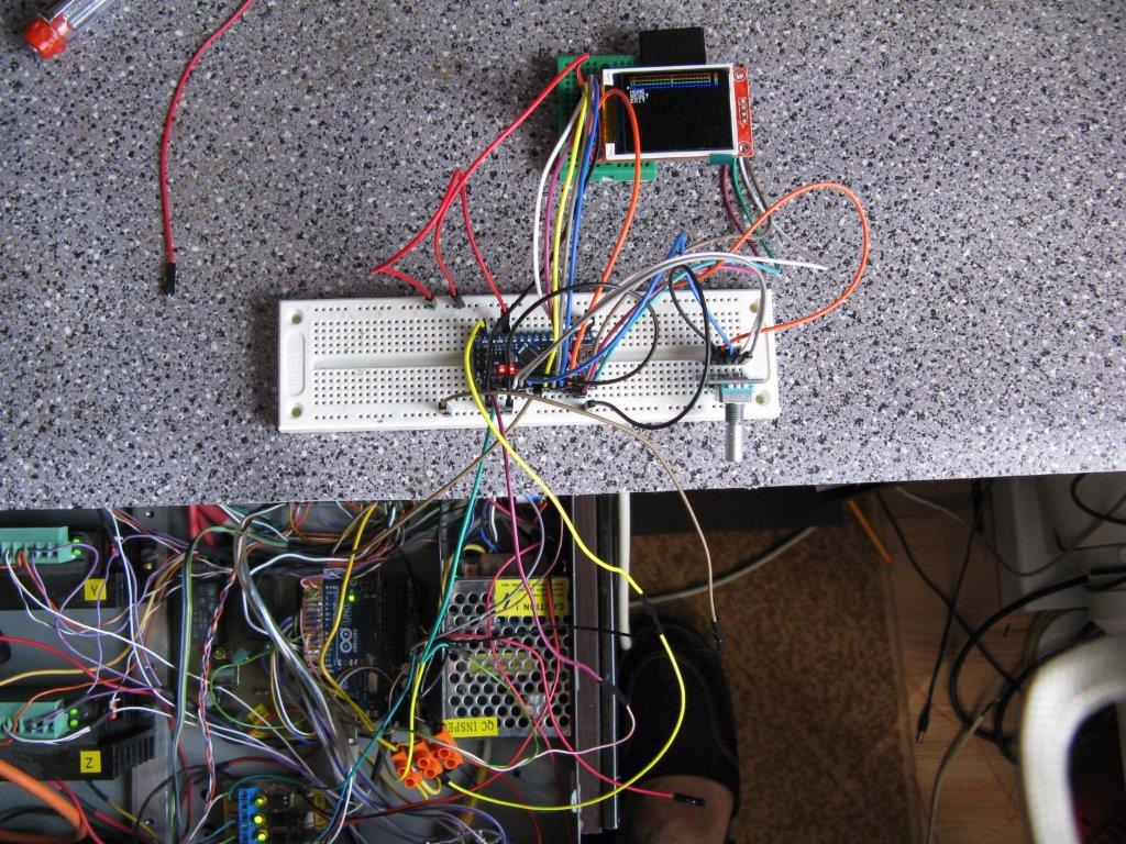

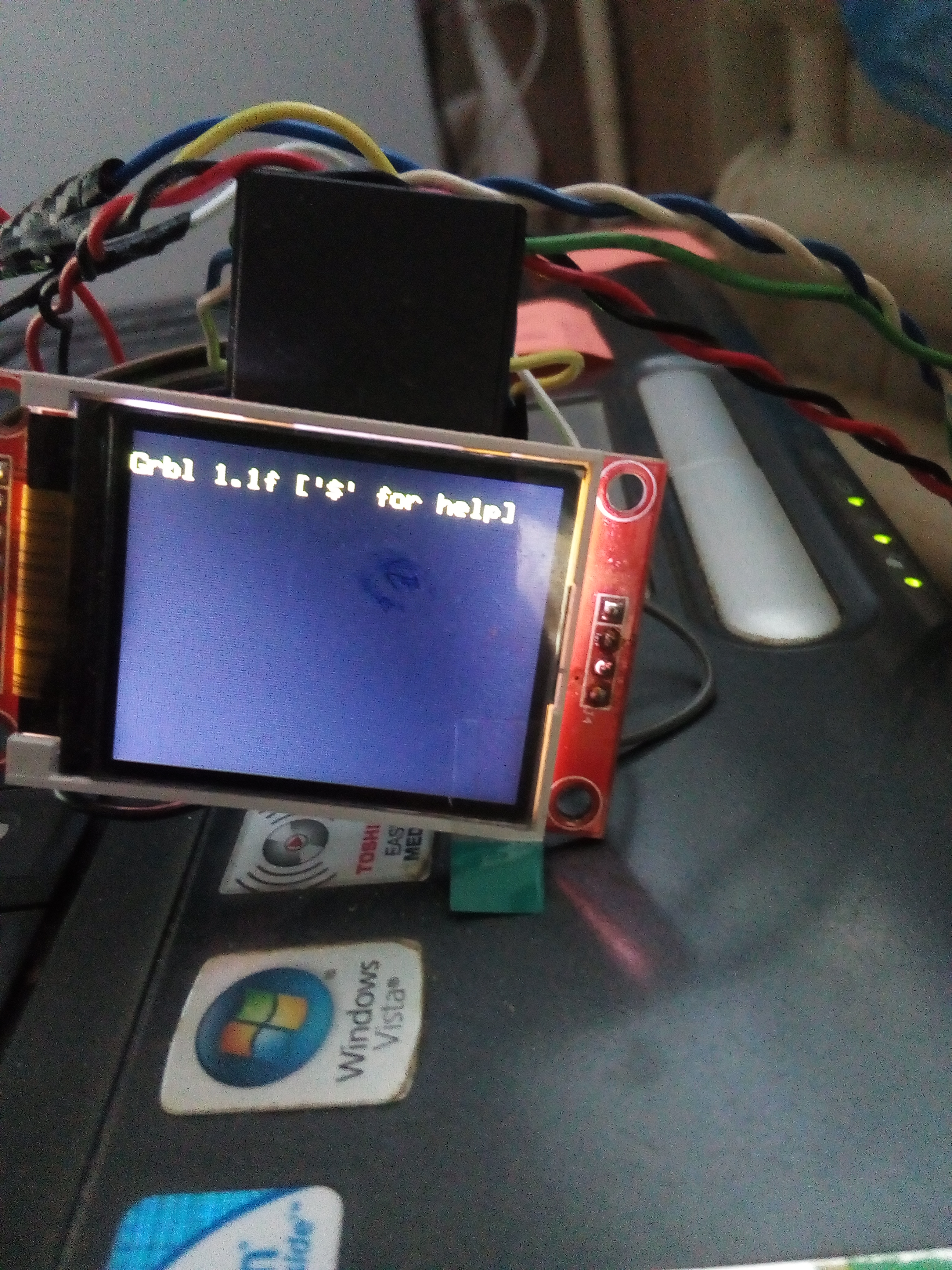

qulet
Сообщения: 28
Зарегистрирован: 13 май 2017, 18:30
Репутация: 5
Re: Arduino GRBL Companion - Автономный контроллер для GRBL
Сообщение qulet »
Я сделал этот контроллер .....
GRBL - версия 1.1f.
GRBL на первом экране не сообщает .. Темный экран ...
Нажатие на энкодер приводит к отображению экрана «MENU»
В режиме «MANUAL» нет связи с GRBL
сигналы подключены «ОК»
TX-RX; RX-TX.
Кто-нибудь запускает этот контроллер из GRBL V.1.1F?
IMG_8402.JPG (3956 просмотров) <a class='original' href='./download/file.php?id=142496&mode=view' target=_blank>Загрузить оригинал (191.07 КБ)</a>
IMG_8401.JPG (3956 просмотров) <a class='original' href='./download/file.php?id=142497&mode=view' target=_blank>Загрузить оригинал (217.72 КБ)</a>
Я сообщаю вам, что тот же GRBL с PCB «UNO», подключенный к HC05, с программой контроллера GRBL на андроиде работает.
Да работает

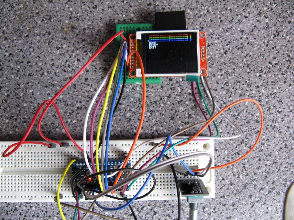

Сообщение gogaon »
Проверил . на коленки .
IMG_20180716_061359.jpg (4514 просмотров) <a class='original' href='./download/file.php?id=142895&mode=view' target=_blank>Загрузить оригинал (4.69 МБ)</a>
