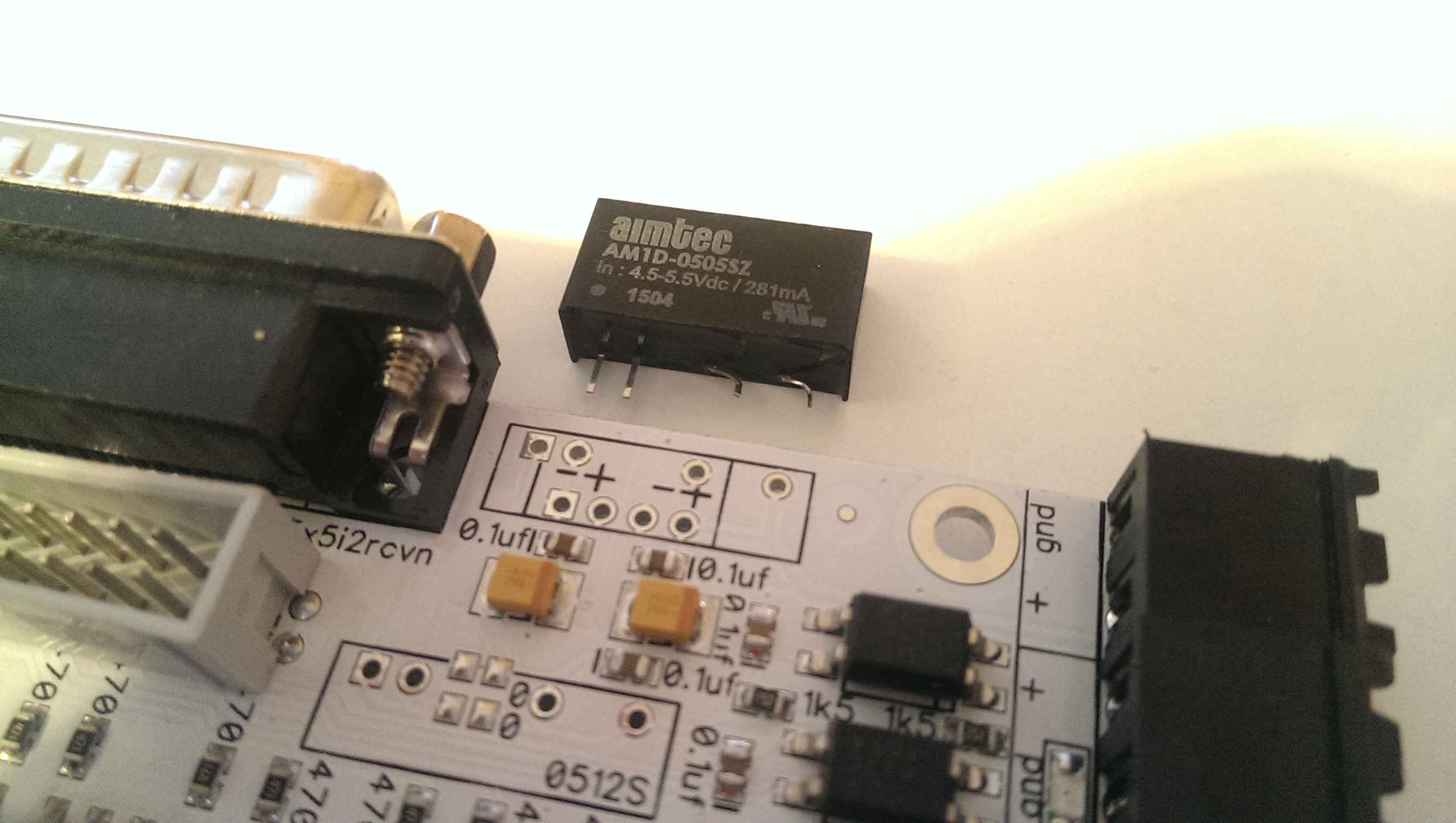

Александр Эфа
Михаил, здравствуйте
решил поменять ZME-0509 на stepmaster
для замены приобрел AM2D-0512SH30Z
AM2D-Z.pdf
(277.32 КБ) 415 скачиваний
заодно впаяю AM1DS-0505SH30-NZ
AM1DS-NZ.pdf
(363.17 КБ) 452 скачивания
для гальванической развязки подтяжки LPT, предварительно выпаяв резисторы R0 на этой площадке.
STEPMASTER.jpg (2199 просмотров) <a class='original' href='./download/file.php?id=70649&mode=view' target=_blank>Загрузить оригинал (2.55 МБ)</a>
Правильно ли я подобрал преобразователи? и то что ставлю более мощный преобразователь не влечет ли за собой замены еще чего (резисторы, конденсаторы в обвесе)
Re: StepMaster - Отзывы, Вопросы, Советы.
Добавлено: 03 фев 2016, 23:27
Со всеми буквами в маркировке разобраться мне не удалось, но, вроде бы все верно. Сложностей возникнуть не должно.

Александр Эфа писал(а):Правильно ли я подобрал преобразователи?
Я напутал с посадочными местами!
Придется аккуратно подогнуть ножки:
2016-02-04 12-10-23.JPG (2115 просмотров) <a class='original' href='./download/file.php?id=70718&mode=view' target=_blank>Загрузить оригинал (874.04 КБ)</a>
Добавлено: 04 фев 2016, 10:42
Александр Эфа
Поэтому я и купил с окончанием SH30Z (изоляция 3000) там выходы на 5 и 7 пин, тоесть идеально подходит без подгибания.
Добавлено: 04 фев 2016, 10:46
Александр Эфа писал(а):Поэтому я и купил с окончанием SH30Z (изоляция 3000) там выходы на 5 и 7 пин, тоесть идеально подходит без подгибания.
Я не знал об этом. Прошу извинить.

Александр Эфа
вот тут расшифровка по преобразователям :
DC-DC-Aimtec.jpg (2097 просмотров) <a class='original' href='./download/file.php?id=70725&mode=view' target=_blank>Загрузить оригинал (63.42 КБ)</a>
кстати понравился AM1DS-0505SH30-NZ
у него постоянная защита от короткого замыкания.
