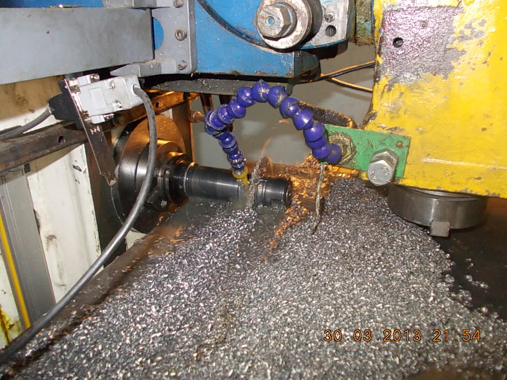

Re: Мои станочки
с СОЖ быстрее и лучше процесс ;)

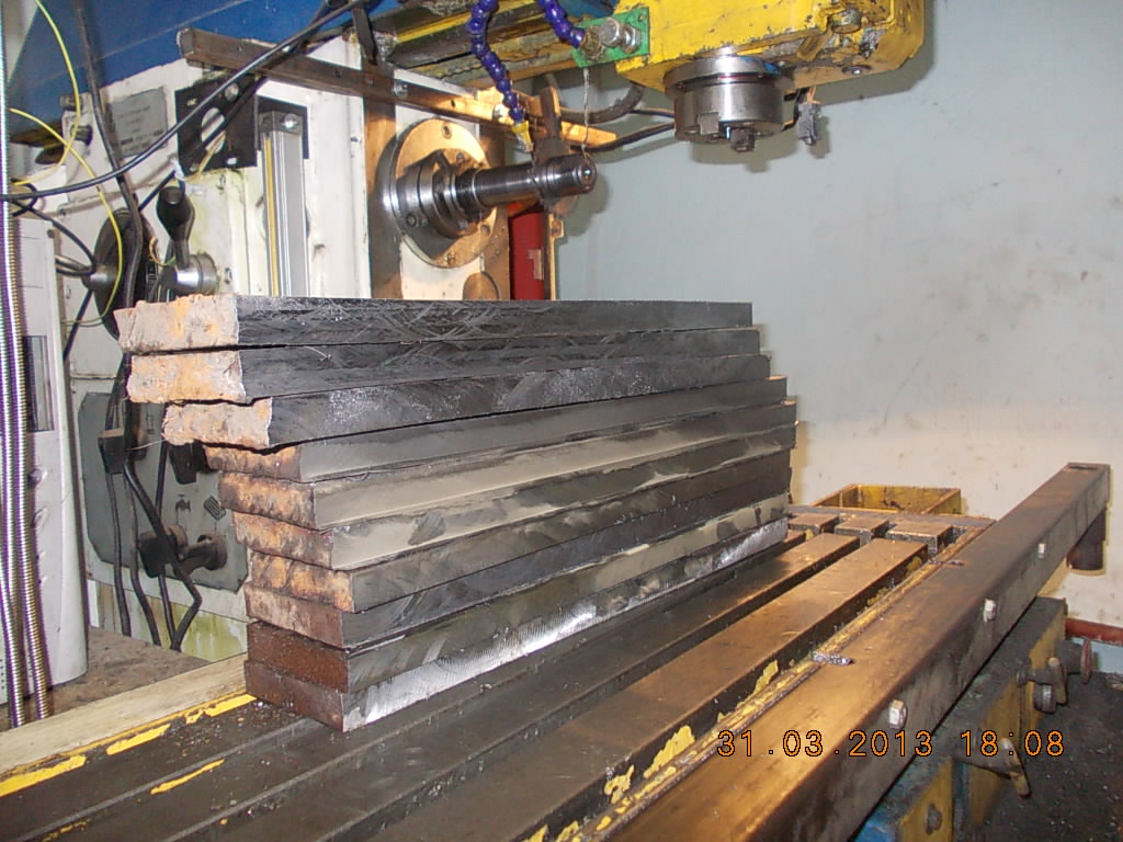

DSCN1411.JPG (7145 просмотров) <a class='original' href='./download/file.php?id=13415&mode=view' target=_blank>Загрузить оригинал (244 КБ)</a>
настрогал первую стопку

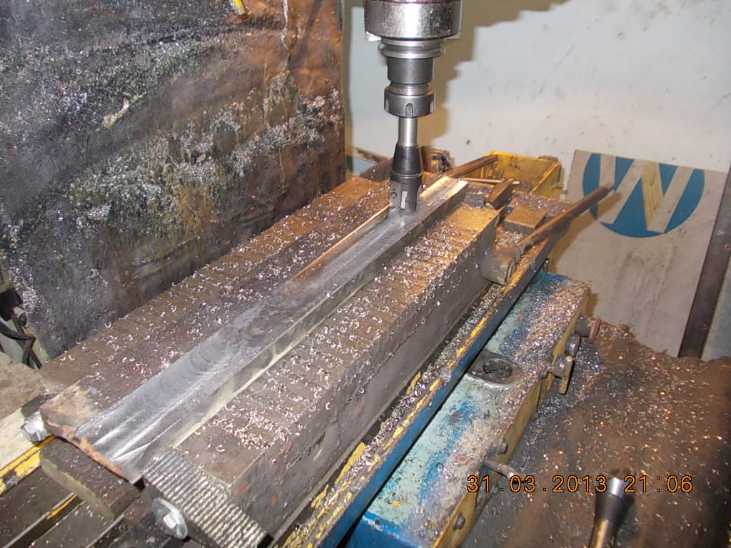

DSCN1414.JPG (7145 просмотров) <a class='original' href='./download/file.php?id=13416&mode=view' target=_blank>Загрузить оригинал (244.99 КБ)</a>
Выравнивание заготовок в один размер. Фрезеровка на магнитной плите с упорами. Магнитная плита это ВЕСЧЬ :good:

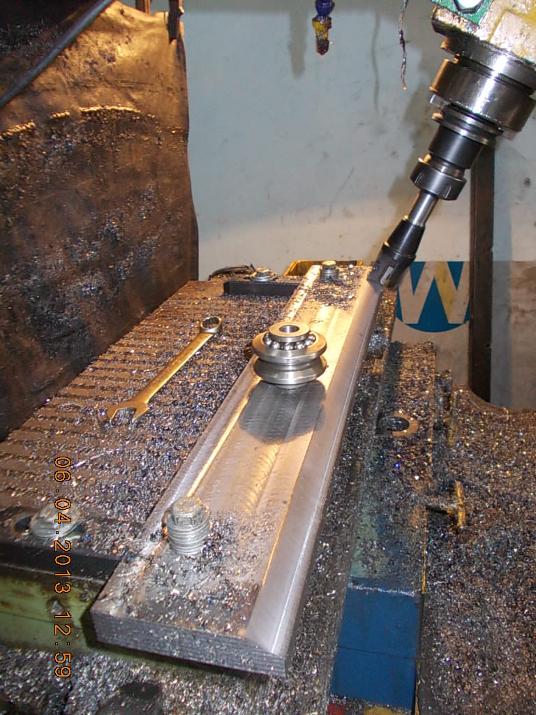

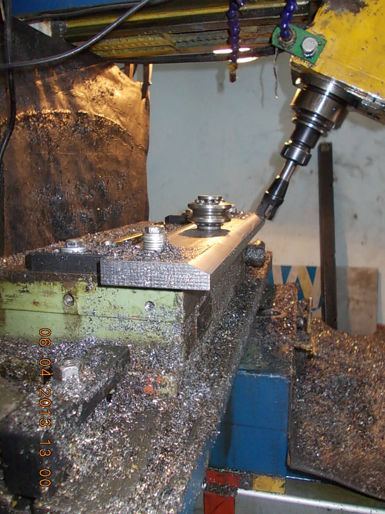

Re: Мои станочки
Наклон головы позволяет фрезеровать нужные углы. Фрезеровка направляющих под V-подшипник (лежит на заготовке)
DSCN1446.JPG (7025 просмотров) <a class='original' href='./download/file.php?id=13558&mode=view' target=_blank>Загрузить оригинал (258.87 КБ)</a>
DSCN1448.JPG (7025 просмотров) <a class='original' href='./download/file.php?id=13559&mode=view' target=_blank>Загрузить оригинал (262.59 КБ)</a>

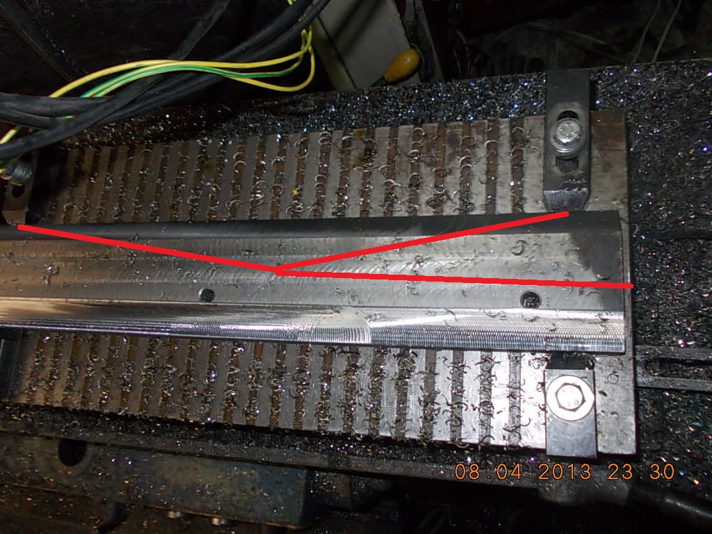

Re: Мои станочки
В магнитной плите насверлил отверстий и нарезал резьбу. Это нужно для закрепления прижимов которые служат базами для установки детали. Линиями показаны базовые точки по которым идет выставление детали. По Y деталь упирается в прижимы, по X орентируется по краю магнитной плиты.
DSCN1450.JPG (6959 просмотров) <a class='original' href='./download/file.php?id=13594&mode=view' target=_blank>Загрузить оригинал (319.99 КБ)</a>
фотос сделал для пояснения к теме Установка Сервоприводов Yaskawa SGDH-04AE На Optimum BF20L #207
