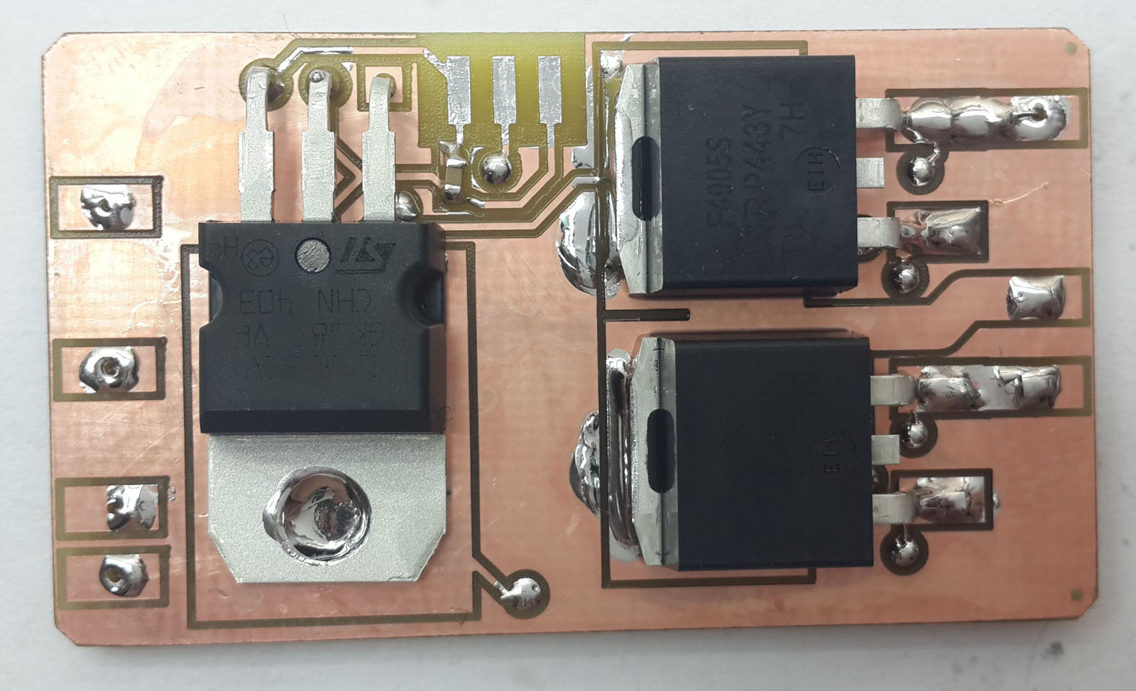

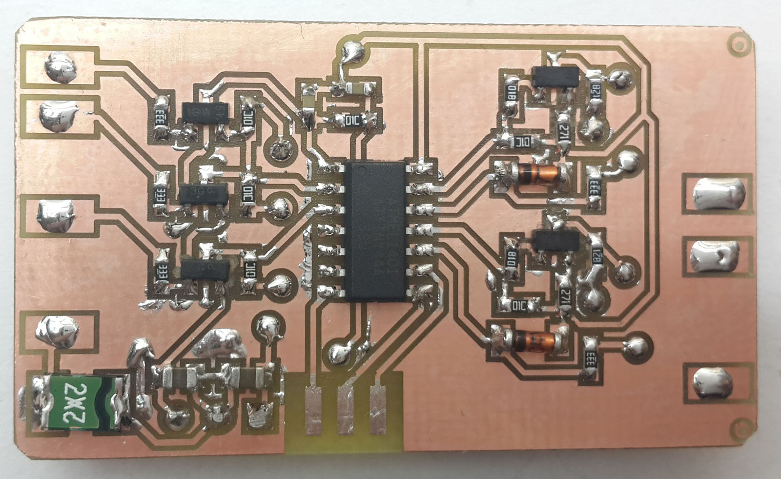

Результат вчерашнего:
101.jpg (7666 просмотров) <a class='original' href='./download/file.php?id=66674&mode=view' target=_blank>Загрузить оригинал (269.96 КБ)</a>
100.jpg (7666 просмотров) <a class='original' href='./download/file.php?id=66675&mode=view' target=_blank>Загрузить оригинал (230.85 КБ)</a>

P.S. Голая медь на готовых платах - это так и задумано?

UAVpilot писал(а): Голая медь на готовых платах - это так и задумано?
Да, это опытные образцы, им определен максимальный срок жизни - пара месяцев, только для отладки прошивки и натурных тестов, так что будущие последствия голой меди не беспокоят. По тем же причинам и монтаж такой криворукий без заморочек :D Несколько таких плат уедут к добровольным испытателям, поработают у них месяц-два и будут выкинуты и заменены на уже нормальные серийные образцы :)
