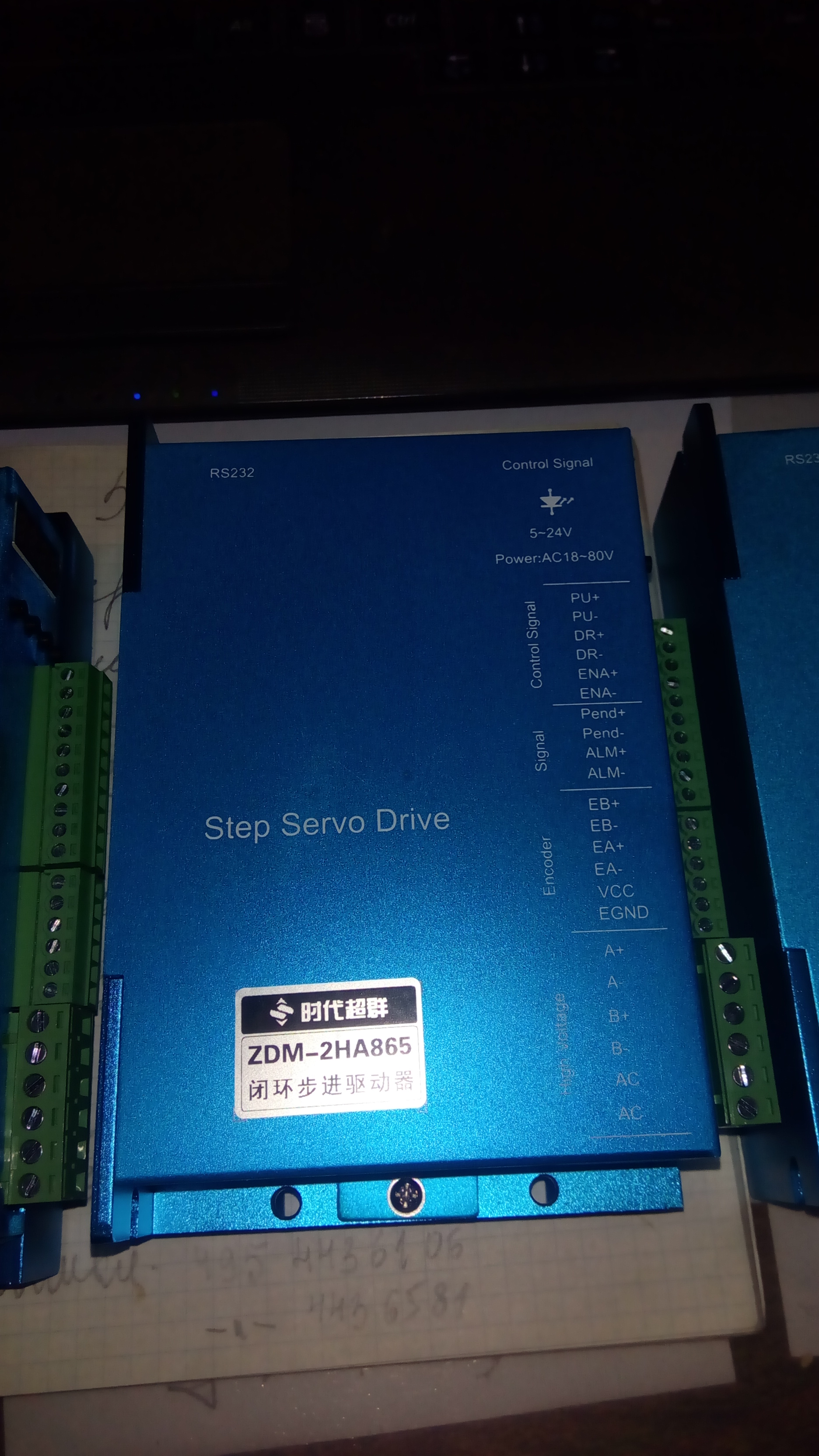

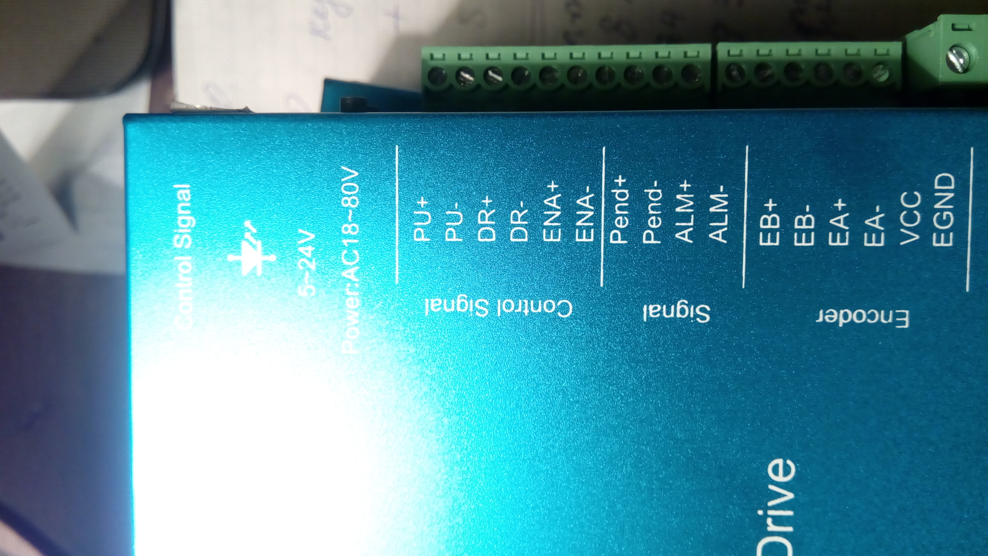

Господа, пришли драйверы и степперы с энкодерами
есть вопрос по подключению драйвера к контроллеру
не могу разобраться, куда подключаются разъемы из Control Signal и Signal драйвера к контроллеру.
фото драйвера в приложении
фото контроллера выше в теме
IMG_20161121_225602.jpg (2500 просмотров) <a class='original' href='./download/file.php?id=95466&mode=view' target=_blank>Загрузить оригинал (1.38 МБ)</a>

если посмотреть на лидшайника, прослеживается аналогия
pu= PUL = step
di = DIR = direction
ena= enable = активация драйвера
остается найти нужные точки на контроллере
зы очень смущает надпись "Servo" и наличие энкодера
Пощупать напряжометром напряжение с контролера в точках XD-, XP- .... в состоянии покоя относительно точки 0в. Если будет около 6-10вольт, то просто их подать на драйвер x_pu-, x_di-, а на х_pu+ x_di+ подать +5в с контролера

Mamont писал(а):Пощупать напряжометром напряжение с контролера в точках XD-, XP- .... в состоянии покоя относительно точки 0в. Если будет около 6-10вольт, то просто их подать на драйвер x_pu-, x_di-, а на х_pu+ x_di+ подать +5в с контролера
да. это все написано на контроллере.
вопрос по каналам enable+ enable- и группе контактов signal
драйвер для сервошагового. движки у меня с энкодерами

androns писал(а): вопрос по каналам enable+ enable- и группе контактов signal
Дифпара означает логическую "1" если напряжение на + больше чем на - и наоборот.
На "энаблю+" подай +5в, "энаблю-" 0в
А что, драйвер вот так и пришел, просто устройство, без всякого описания-мануала?

Сообщение androns »
драйвер пришел с китайской описаловой.
запросил у поставщика английскую.
но как раз нашел на purelogic описание аналогичного драйвера.
но все-равно мне не совсем понятно было, что и куда.
про enable более-менее ясно. активация драйвера. зачем эта опция, непонятно.

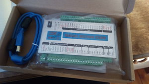

пришел контроллер
подключение по USB
инструкции все на английском.
все расписано, как и что подключать к контроллеру
единственное, не могу найти распиновку по осям
IMG_20161122_140413.jpg (2435 просмотров) <a class='original' href='./download/file.php?id=95537&mode=view' target=_blank>Загрузить оригинал (1.27 МБ)</a>
IMG_20161122_142006.jpg (2435 просмотров) <a class='original' href='./download/file.php?id=95538&mode=view' target=_blank>Загрузить оригинал (1.26 МБ)</a>
