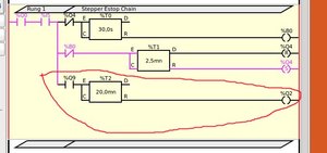

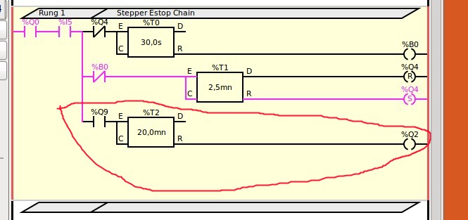

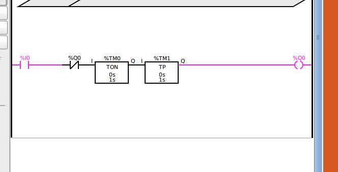

roach писал(а):Кому интересно вот исходники
Хорошая работа! :good:
Так несколько незначительных моментов после беглого просмотра :
TKPKG  = Ngcguittt 1.0
Это нужно для работы с шрифтами (гравировка текстов и т.п.) #
GLADEVCP=-u /home/nkp/emc2/configs/16k30/gladevcp/hitcounter.py -H gvcp_call_list.hal gvcp-panel.ui -g 200x600
в этой строке имхо hitcounter.py ничего не делает...
в ладдере вот эту часть :
Выделение(048).jpg (5206 просмотров) <a class='original' href='./download/file.php?id=9024&mode=view' target=_blank>Загрузить оригинал (24.18 КБ)</a>
может и эту (так как обведенное не включено в работу):
Выделение(047).jpg (5206 просмотров) <a class='original' href='./download/file.php?id=9023&mode=view' target=_blank>Загрузить оригинал (41.36 КБ)</a>
оптимизировать до подобного:
Выделение(046).jpg (5206 просмотров) <a class='original' href='./download/file.php?id=9022&mode=view' target=_blank>Загрузить оригинал (20.81 КБ)</a>
