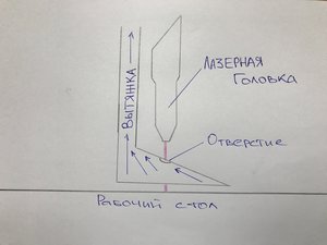

Здравствуйте. Я тоже делаю станок 1550 на 1050мм. Как Вы думаете такая система вытяжки будет эффективной или нет. Имеется ввиду что вытяжка крепится к головке и перемещается вместе с ней
Здравствуйте. Я тоже делаю станок 1550 на 1050мм. Как Вы думаете такая система вытяжки будет эффективной или нет (4677 просмотров) <a class='original' href='./download/file.php?id=113836&mode=view' target=_blank>Загрузить оригинал (1.79 МБ)</a>

Конечно - поднимет деталь, которой заклинит голову и поломает что нибудь. Эффективность во! Как вы думаете, почему такого нету станках у других самодельщиков или на "промстанках"?

Uglykoyote писал(а):Как вы думаете, почему такого нету станках у других самодельщиков или на "промстанках"?
Вы просто не видели.
Есть подобные вытяжки. "Отсос из под резака".
yaa_99, ищите и обрящите.

Да Вы правы.

Ну так это обычный "пылеотсос", изначально то более хитрая схема была заявлена. В ней лазер "стреляет через" материал корпуса вытяжки, разница то есть?
