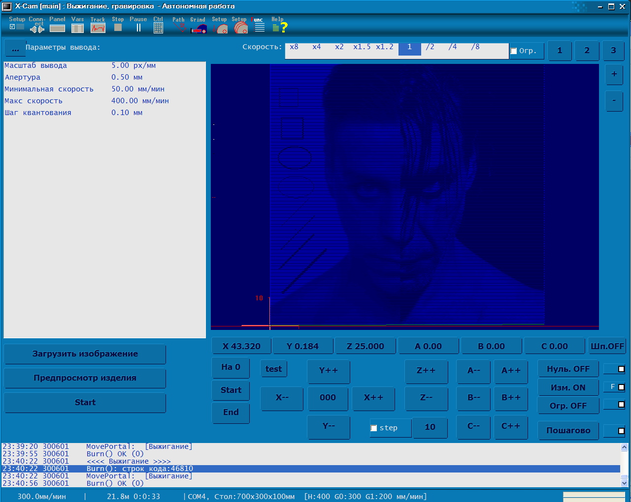

Уже лучше. Надо испытать в железе)

Сообщение malvin »
AndyBig писал(а):А синее - это потому что синим лазером будет выжигать? :D
В визуализаторе X-Cam просто линии G0 отображается зеленым, G1 - оттенком синего, в зависимости от скорости.

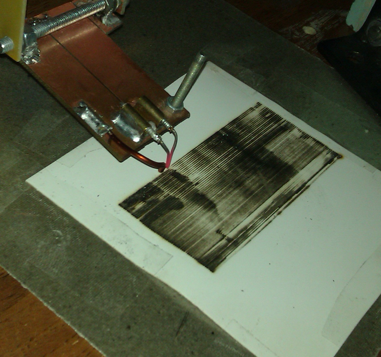

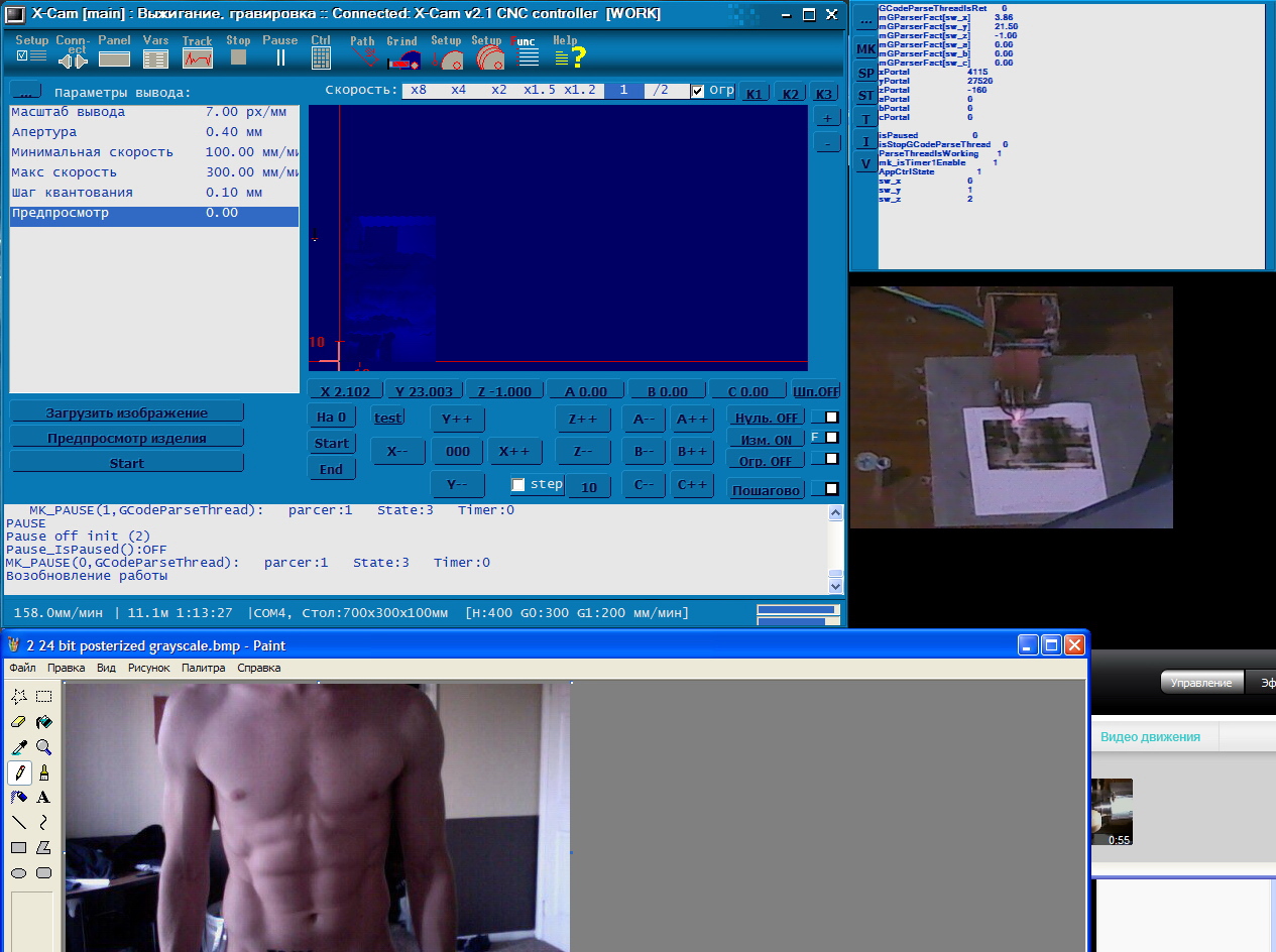

Первый опыт выжигания в системе X-Cam. Как всегда, выжигают либо Hello world либо себя... я выбрал последнее))))
desktop 26.12.2015 18.16.33-1.jpg (5067 просмотров) <a class='original' href='./download/file.php?id=67169&mode=view' target=_blank>Загрузить оригинал (402.18 КБ)</a>
С бумажкой прямо война целая - пришлось чуть ли не натягивать ее как кожу на барабан, гофрится под действием температуры.
IMAG6083-1.jpg (5067 просмотров) <a class='original' href='./download/file.php?id=67170&mode=view' target=_blank>Загрузить оригинал (597.67 КБ)</a>
Выявился целый ряд аспектов, которые предстоит решать, но это скорее в радость - основа уже сделана. Остальное - в деталях.
Захххххх от дыма, теперь вот утаскивать станок в гараж или вытяжку делать...(

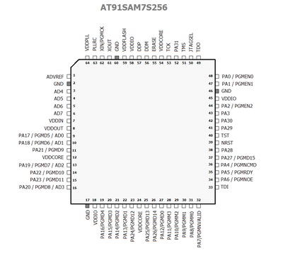

Анонс нового контроллера CNC для X-Cam
ARM - новая платформа для контроллера CNC для X-Cam (4616 просмотров) <a class='original' href='./download/file.php?id=72155&mode=view' target=_blank>Загрузить оригинал (45.32 КБ)</a>
Начата работа над более мощной версией контроллера для X-Cam. Обладая несомненным преимуществом - этого контроллера пока не существует - делайте ваши предложения - что, как, какие функции должны быть и каким будет этот контроллер.
Ожидаю, что будут примерно следующие возможности:
- USB - подключение к PC
- Автономная работа(режим стойки) и работа совместно с оболочкой X-Cam на PC.
- Встроенный интерполятор - линейный, сплайнами
- Частота шагов по осям до 60000 герц.
- Поддержка одновременной работы 6 осей STEP/DIR
- Стековое наращивание дополнительных (технологических)осей.
- Обратная связь для осей
- ИК-пульт, как самый дешевый пульт для станка.
- Поддержка расширяемого набора концевиков, линий управления.
- Отдельный подключаемый модуль полнофункционального пульта
- Подключение (опционально) LCD/VGA
- Как и в предыдущей версии, отказоустойчивость при перебоях с питанием.
- Поддержка большого количества интерфейсов инструментов обработки( фрезеры, преобразователи частоты, лазеры, экструдеры и пр.)
Платформа - AT91SAM7S256. Возможны варианты.
