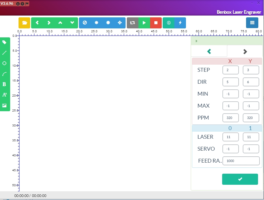

что за дыра какая-то.. установил бенбокс, не работает. Мл..ть я чекнусь с этим лазером...
Наверное из-за инейбле пина.. по настройкам вроди как надо а дрыгается немного только при конекте и выключении. лазер тоже не включает. значит не инейбле а скорость порта может.. Как его в нем поменять не извесно.

Для Бенбокс вроде как своя прошивка, я с ним не знаком. С GRBL он не работает.maxvalin писал(а):что за дыра какая-то.. установил бенбокс, не работает. Мл..ть я чекнусь с этим лазером...
Для нормальной работы в Laser mode GRBL1.1, строки должны выглядеть примерно так и не как иначе. (ни каких переносов команд S)
G1 X1 Y10 S0
G1 X1.2 Y10 S255
G1 X1.4 Y10 S255
G1 X1.6 Y10 S255
G1 X1.8 Y10 S0
G1 X2 Y10 S255
G1 X2.2 Y10 S255
G1 X2.4 Y10 S255
G0 X2.3 Y0 S0
M5
G0 X2.3 Y0 S0
M3
