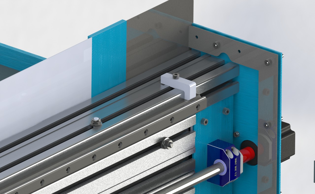

пришла в голову неплохая мысль по поводу крепления рельс относительно небольших кусков алю профиля, идея до ужаса простая, уголок,
финтифлюшка для выставления рельс (4490 просмотров) <a class='original' href='./download/file.php?id=65284&sid=16abde22b0bef1ba0dc617c8a64165e1&mode=view' target=_blank>Загрузить оригинал (25.82 КБ)</a>
просто элементарный уголок из алюмишки вырезанный с заданными размерами, и с возможностью крепления на этот профиль. завтра попробую выточить и выставить относительно него рельс по балке портала
принцип действия (4490 просмотров) <a class='original' href='./download/file.php?id=65285&sid=16abde22b0bef1ba0dc617c8a64165e1&mode=view' target=_blank>Загрузить оригинал (170.01 КБ)</a>
принцип действия
стадия сборки (4490 просмотров) <a class='original' href='./download/file.php?id=65286&sid=16abde22b0bef1ba0dc617c8a64165e1&mode=view' target=_blank>Загрузить оригинал (256.06 КБ)</a>
стадия сборки

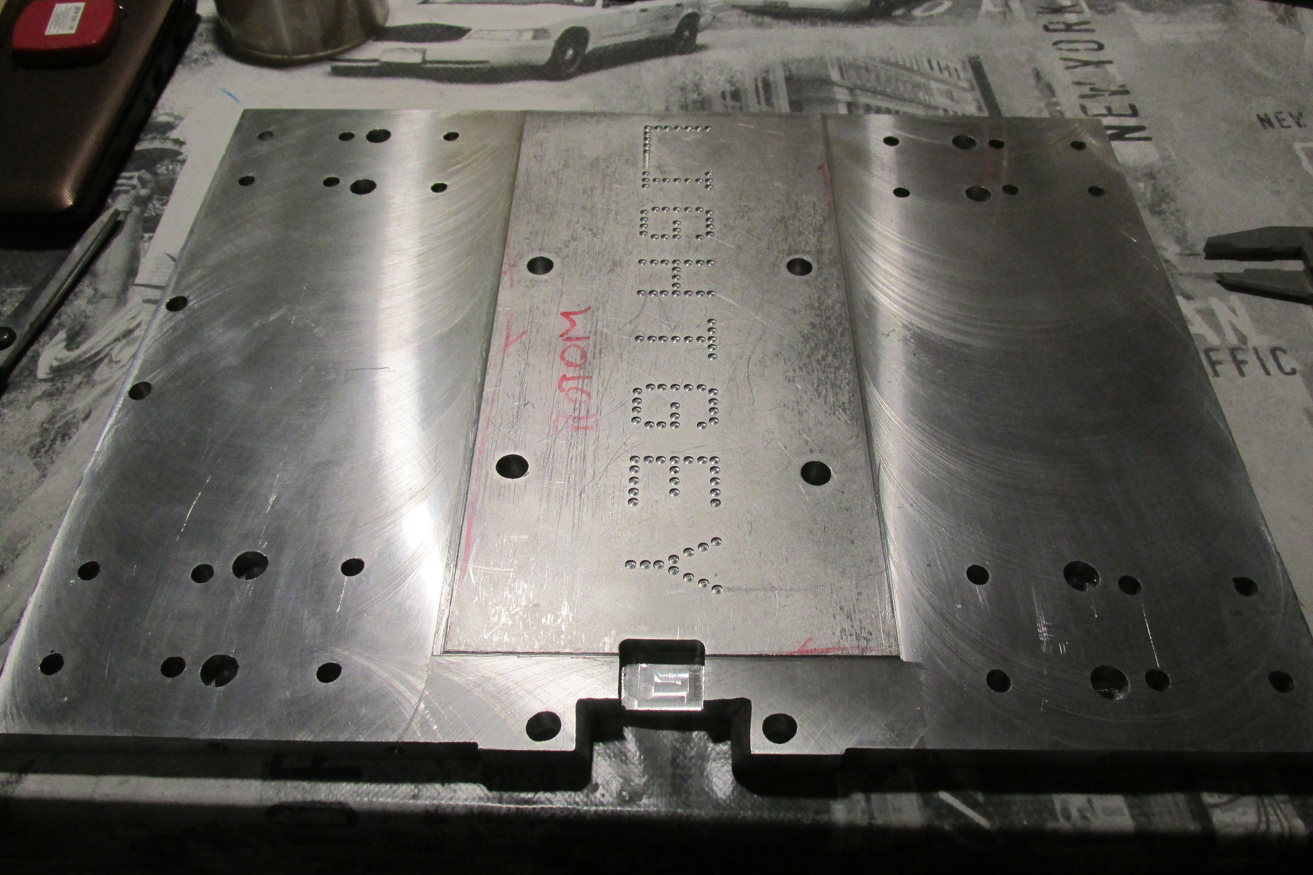

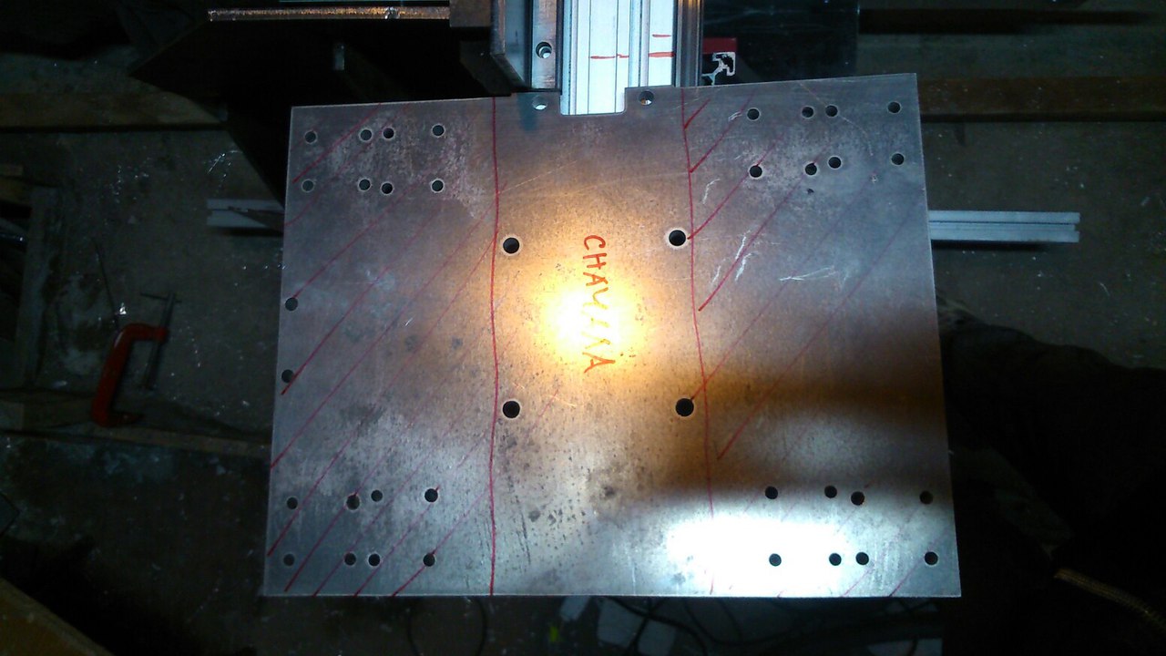

но тут встал другой вопрос. Это соединительная плита между осью У и Z , которая как оказалась с прогибом как и ее мамка та плита , которую я хотел в качестве стола использовать. Суперточного оборудования чтобы фрезернуть поверхность у меня нет, в двух местах где я раньше заказывал фрезеровку, станок оказался в ремонте, в результате решил обратиться на свой завод где я устроен оффициально, там мне сделали не совсем то что я хотелконечно но результат есть. Они сначала попробовали зажать эту плиту в тисках но при фрезеровке такой большой фрезой она уходила в прогиб, врезультате пришлось прижать, и в процессе фрезеровки , видимо от нагрева она отыграла и выровнялась. Меряли щупами прогиб десятка не лезет даже и все же надо будет завтра еще проверить профилем, если будет щель придется наклеивать на профиль наждачку и шлифовать в ручную. Эпоксидки и прочее думаю в этом месте недопустимы , перпендикулярность может уйти.
то что было (4359 просмотров) <a class='original' href='./download/file.php?id=66295&sid=16abde22b0bef1ba0dc617c8a64165e1&mode=view' target=_blank>Загрузить оригинал (130.9 КБ)</a>
то что было
то что стало (4359 просмотров) <a class='original' href='./download/file.php?id=66297&sid=16abde22b0bef1ba0dc617c8a64165e1&mode=view' target=_blank>Загрузить оригинал (3.3 МБ)</a>
то что стало
хотелось бы еще добавить немного по части твердости металла из которого сделан профиль. Уронил случайно плиту эту на балку портала . Плита амг6 вроде или типа того и на ней никаких следов практически нет а вот в профиле здоровая вмятина как от топора.
