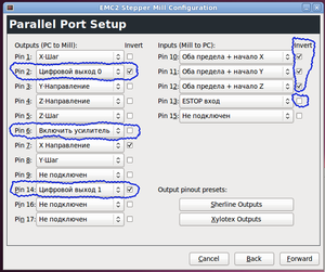

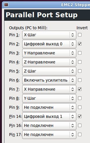

Гармонист писал(а):Pin 13 - ESTOP - Active low
Ошибочка. Этот выход нельзя инвертировать. Иначе при входе в emc2 кнопка "Стоп" зажата и отжать её нажатием F1 (прошу прощения за каламбур) не удается.

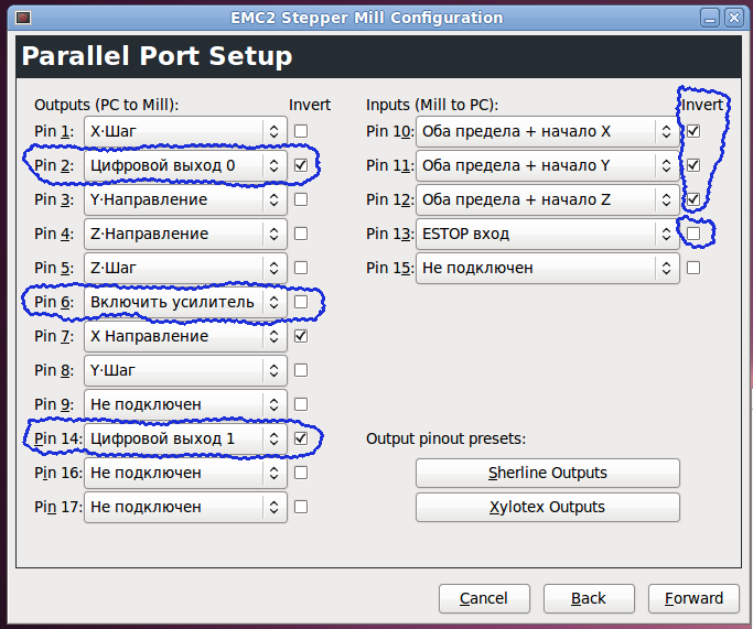

Гармонист писал(а):Pin 10 - Port 1 (оба предела + начало Х) или (X++ X-- X Home) - Active low
Pin 11 - Port 1 (оба предела + начало Y) или (Y++ Y-- Y Home) - Active low
Pin 12 - Port 1 (оба предела + начало Z) или (Z++ Z-- Z Home) - Active low
Тут тоже ошибочка. Эти 3 выхода наоборот нужно инвертировать. Иначе emc2 выдает ошибки:
"joint 0 on limit switch error"
"joint 1 on limit switch error"
"joint 2 on limit switch error"
Настройки которые были:
не верные, но рабочие (4920 просмотров) <a class='original' href='./download/file.php?id=1818&mode=view' target=_blank>Загрузить оригинал (73.25 КБ)</a>

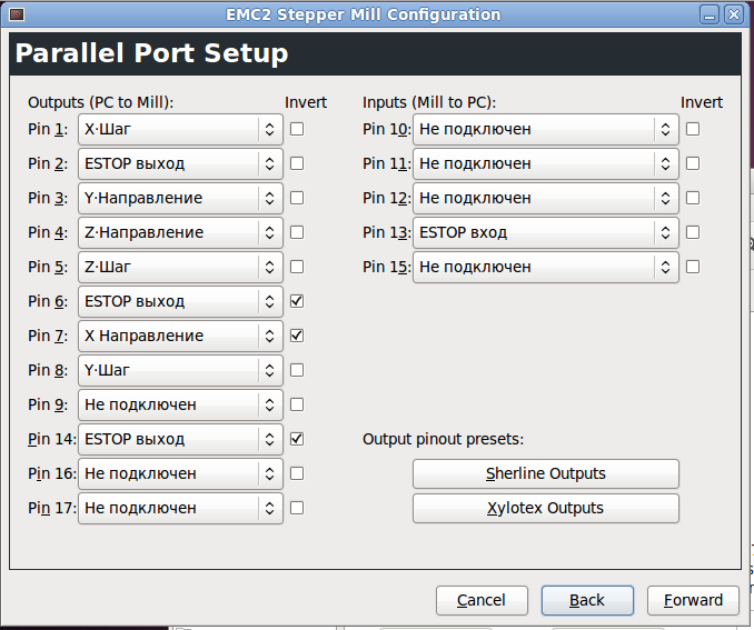

Nick писал(а):Меня вот что настораживает: цифровые выходы, и включить усилитель явно нужны не для этого.
А заработали двигатели наверняка потому, что ты их инвертировал.
Nick писал(а):Поставь на них ESTOP выход.
Если когда ты устанавливал ESTOP на все движки и у тебя крутился только по оси Y, то наверное нужно было его просто инвертировать для остальных осей. Наверное это такая фича платы. Попробуй сделать так, это правильнее.

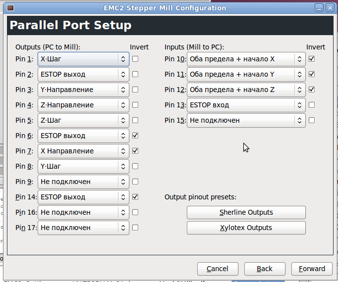

Ты был прав. Попробовал. Поставил "ESTOP выход" на Пин 2, 6 и 14. Сразу все движки не заработали. Побаловался с инверсией. Заработали все. УРА.
В общем вот мои текущие настойки пинов:
emc2 Parallel Port (lpt) Setup Pin-s for HY-TB3DV-M настройки v2 от 20110727 (4920 просмотров) <a class='original' href='./download/file.php?id=1816&mode=view' target=_blank>Загрузить оригинал (69.28 КБ)</a>
Зачем пришлось менять инверсию на пинах 2(мотор Y) и пине 6 (мотор Z) ???
Определил что
Pin 2 - это мотор Y
Pin 6 - это мотор Z
Pin 14 - это мотор X
Движки себя стали после этой операции вести себя чуточку лучше, но меня все равно не очень устраивает.
Не устраивает что при выходе из тестов некоторые движки не выключаются.
Так же заметил связь между моторами, которой не должно быть. Например при выходе из теста оси Х начинает гудеть мотор Y. Этого явно не должно быть. Буду еще копать...

Гармонист писал(а):Тут тоже ошибочка. Эти 3 выхода наоборот нужно инвертировать. Иначе emc2 выдает ошибки:
Если нет датчиков эти пины должны быть не настроены, т.е. None!
Гармонист писал(а):Не устраивает что при выходе из тестов некоторые движки не выключаются.Так же заметил связь между моторами, которой не должно быть. Например при выходе из теста оси Х начинает гудеть мотор Y. Этого явно не должно быть. Буду еще копать...
Связь между моторами будет. Т.к. пин ESTOP один, значит включаться будут все вместе. Можно настроить это но, нужно редактировать hal и соответственно работать будет только в emc2, а в stepconf не будет.
На сколько я понял, у этого контроллера нет понижения тока в простое, можно сделать хитрую штуку. Можно настроить так, чтобы EMC2 при простое больше 3 сек. сам выключал двигатель, но это только при условии, что двигатели стоят на винтовой передаче, которая не сможет провернуть вал двигателя, даже если он выключен.
Хотя вообще не уверен, что это нужно, если двигатели сильно греются, в конце концов можно поставить вентилятор.
По поводу выхода из теста, по идее должен вырубаться... Однако, после выхода из теста, ни EMC2 ни stepconf не контролируют состояние LPT, поэтому с ним может быть все что угодно. Для гарантированного избегания такой ситуации ставят специальный пин Charge pump, на который подается сигнал специальной частоты, и если сигнал не тот, контроллер выключается.

Nick писал(а):Если нет датчиков эти пины должны быть не настроены, т.е. None!
"Обнулил" пины Pin 10, 11 и 12. В stepConf-e сразу заблокировались для редактирования параметры: Home Switch Location, Home Search velocity b Home Latch direction.
Теперь действительно можно вручную при нажатии в emc2 на кнопку "Найти начало оси" выставить "нули" станка. :D
(Теперь станок не начинает уезжать в неизвестном направлении, а рядом с координатой появляется символ Home :cheesy: )

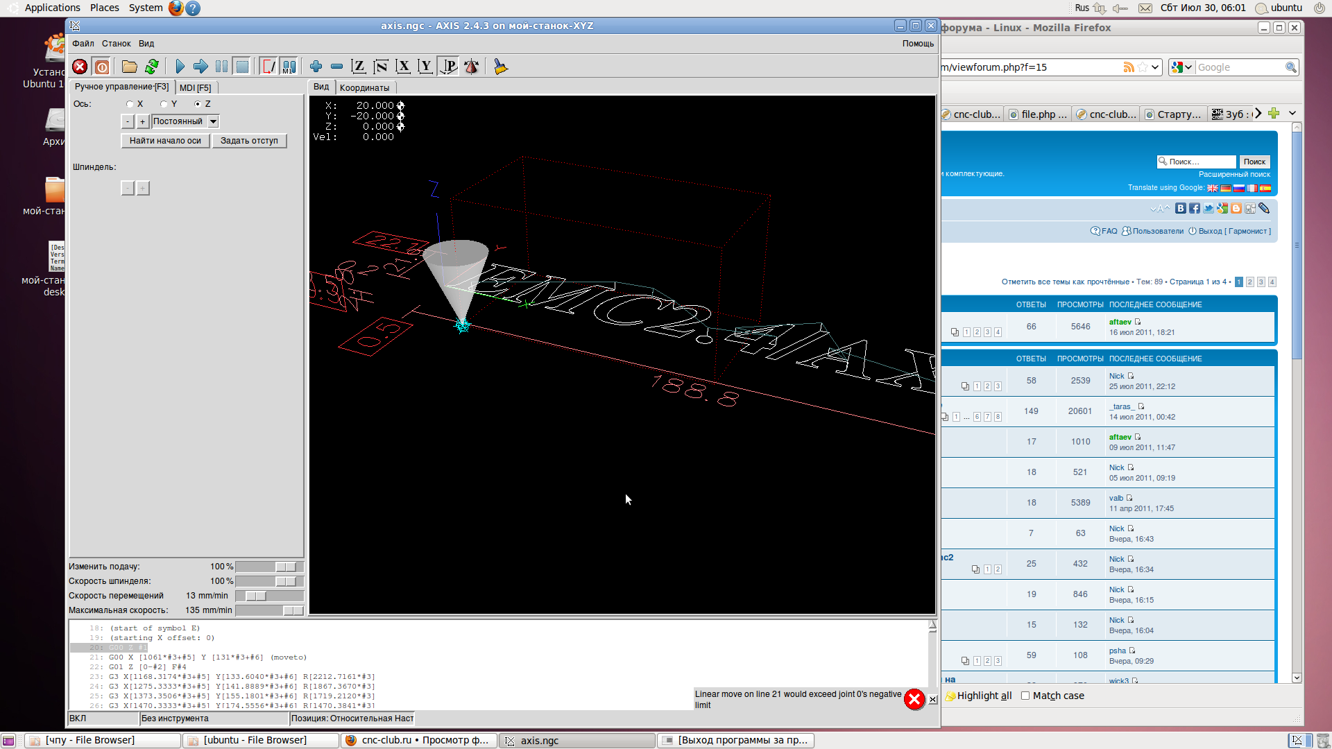

Появились новые трудности: хотя станочек не маленький - программа выходит за пределы осей:
Выход управляющей программы за пределы осей в emc2 (4911 просмотров) <a class='original' href='./download/file.php?id=1846&mode=view' target=_blank>Загрузить оригинал (256.93 КБ)</a>
Видно как надпись выходит за границы осей (пунктирные линии).
Можно в emc2 уменьшить размер образа? Масштабировать как-то?
Наверное нужно отдельную ветку создавать для этого вопроса...
Re: Помогите настроить контроллер HY-TB3DV-M под emc2
Для этого нужно масштабировать Gкод. Для простого кода модно найти процессоры, для сложного...
Хотя в этом коде похоже сверху есть задание масштаба, должно быть что-то вроде #3 = 1
Через #+число или #<имя> (причем имя должно быть в <>) обозначаются переменные, которые потом можно использовать в коде. Судя по скриншоту, там есть как минимум масштаб и сдвиг по осям.
В Gcodetools есть опция создавать похожий Gcode с такой же параметризацией.
