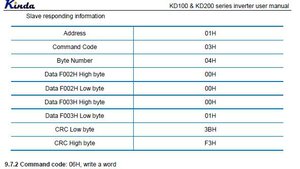

Подскажите, в файлеке вид адресов идет так :
/* Регистры для чтения. Укажите значения из мануала на свой ПЧ! */
#define STATUS_Command_Frequency	0x0001	// заданная (опорная) частота
#define STATUS_Output_Frequency		0x0002	// выходная частота
#define STATUS_Output_Current		0x0003	// выходной ток
#define STATUS_Output_Voltage		0x0004	// выходное напряжение
#define STATUS_Output_Power		0x0005	// выходная мощность
#define STATUS_Output_Torque		0x0006	// выходной момент
#define STATUS_Motor_RPM		0x0007	// скорость вращения
#define STATUS_DC_Bus_Voltage		0x0008	// напряжение на шине DC
#define STATUS_Temperature		0x0009	// температура
#define STATUS_Uptime			0x000A	// время наработки
#define STATUS_Fault_Code		0x000B	// код ошибки ПЧ
У меня же адреса как на картике во вложении.
Как вприсывать адреса? так же через 0х.... и последние 3 символа, или вписывать как есть?
UPD из какой системы в какую надо переводить?

Re: Частотник и Modbus. Универсальная заготовка.
Сообщение aekhv »
MGG писал(а):из какой системы в какую надо переводить?
Ничего переводить не надо, значения в вашей таблице уже даны в Hex, приставку H просто откидывайте. То есть, например, F3H превращается в 0xF3.
