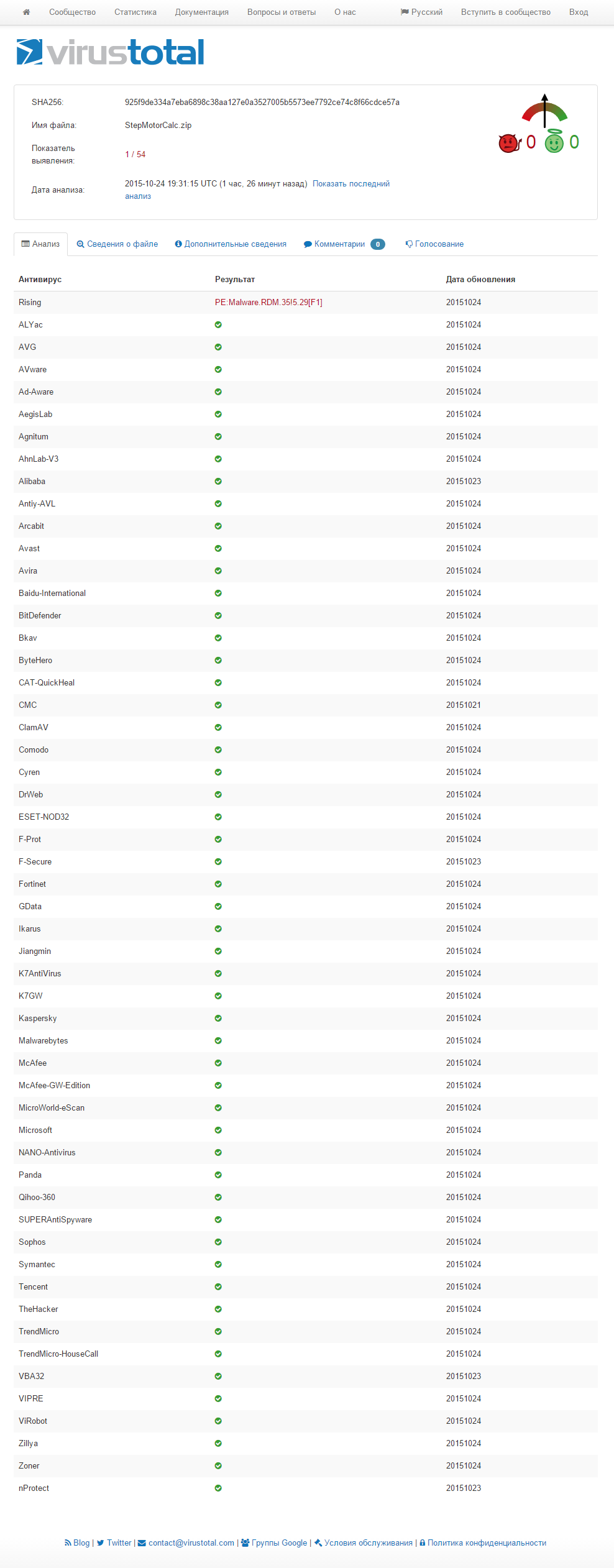

Добавлено: 25 окт 2015, 00:01
Predator писал(а):Да, матерился, не давал скачать, пришлось экраны отключить, чтобы скачать.
Вот проверка разными антивирусами:
2015-10-25 01-58-29 Скриншот экрана.png (2725 просмотров) <a class='original' href='./download/file.php?id=61544&mode=view' target=_blank>Загрузить оригинал (159.48 КБ)</a>
