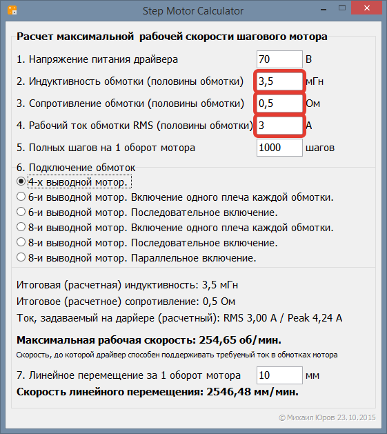

pant-79 писал(а):Суть состоит именно в двух подписанных результатах. А как они будут подписаны, "В нормальном режиме", в ускоренном или еще как - это уже сами придумать можете.
Вот все равно не понимаю.
О каких двух результатах идет речь?
Сейчас программа выдает один единственный результат - скорость мотора при которой электроника способна работать в штатном режиме.
Выше этой скорости драйвер уже не сможет поддерживать в обмотках требуемый ток.
Этот результат выделен жирным и вполне внятно подписан.
Хотя, в алгоритме рассчитывается два ответа
- частота при которой драйвер способен поддерживать требуемую для синусоиды скорость изменения тока в обмотках
- и частота при которой драйвер способен изменять ток с необходимой амплитудой,
после чего в качестве результата принимается меньшая величина.
Но то что там происходит в алгоритме особой роли не играет. Ответ то один - скорость мотора до которой драйвер сможет работать в штатном режиме.

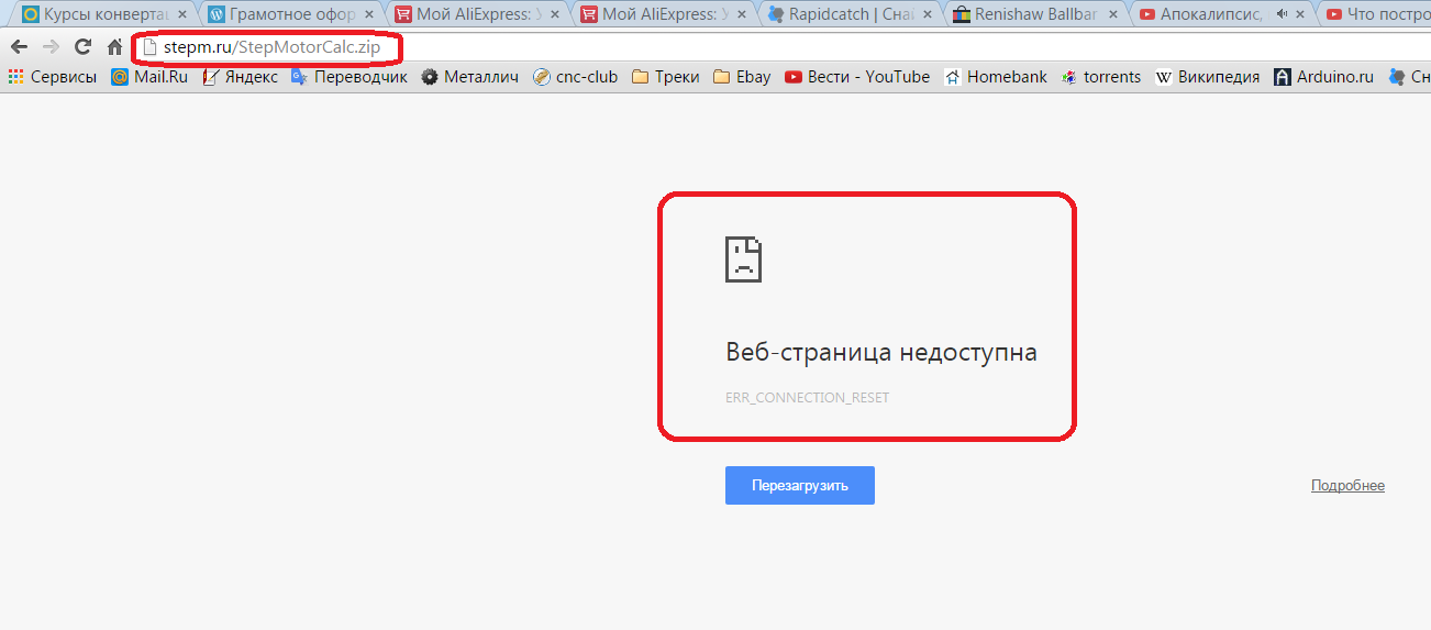

Пробовал скачивать прогу 3 раза = ошибка :thinking:

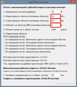

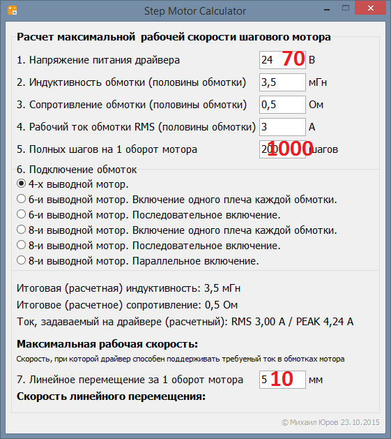

Кто нибудь такое посчитайте:
Step Motor Calculator.png (3418 просмотров) <a class='original' href='./download/file.php?id=61531&mode=view' target=_blank>Загрузить оригинал (46.89 КБ)</a>

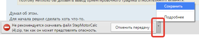

Если используешь Хром - нажми сюда:
2015-10-24 23-29-29 Скриншот экрана.png (3416 просмотров) <a class='original' href='./download/file.php?id=61532&mode=view' target=_blank>Загрузить оригинал (16.53 КБ)</a>

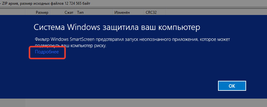

Потом еще защитник Windows может выругаться:
2015-10-24 23-31-26 Скриншот экрана.png (3416 просмотров) <a class='original' href='./download/file.php?id=61533&mode=view' target=_blank>Загрузить оригинал (18.07 КБ)</a>
Как это исправить - не знаю. Система не доверяет неизвестным программам.

aftaev писал(а):Кто нибудь такое посчитайте:
Посчитал, но верно ли указаны отмеченные данные?
2015-10-24 23-34-05 Step Motor Calculator.png (3416 просмотров) <a class='original' href='./download/file.php?id=61534&mode=view' target=_blank>Загрузить оригинал (39.7 КБ)</a>
Re: Программа расчета максимальной скорости шагового мотора
michael-yurov писал(а):Если используешь Хром - нажми сюда:
В Казахстане особенный интернет :hehehe:
01.png (3413 просмотров) <a class='original' href='./download/file.php?id=61535&mode=view' target=_blank>Загрузить оригинал (53.47 КБ)</a>

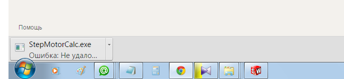

michael-yurov писал(а):А так? https://yadi.sk/d/t5DFw5MujyYk2
Самое что интересно то показывает что скачивается файл 3.3Мб, то 12.1 Мб :hehehe:
01.png (3407 просмотров) <a class='original' href='./download/file.php?id=61537&mode=view' target=_blank>Загрузить оригинал (23.85 КБ)</a>
zip архив - 3 МБ
exe - 12 МБ
Скорее всего антивирус не дает скачать.

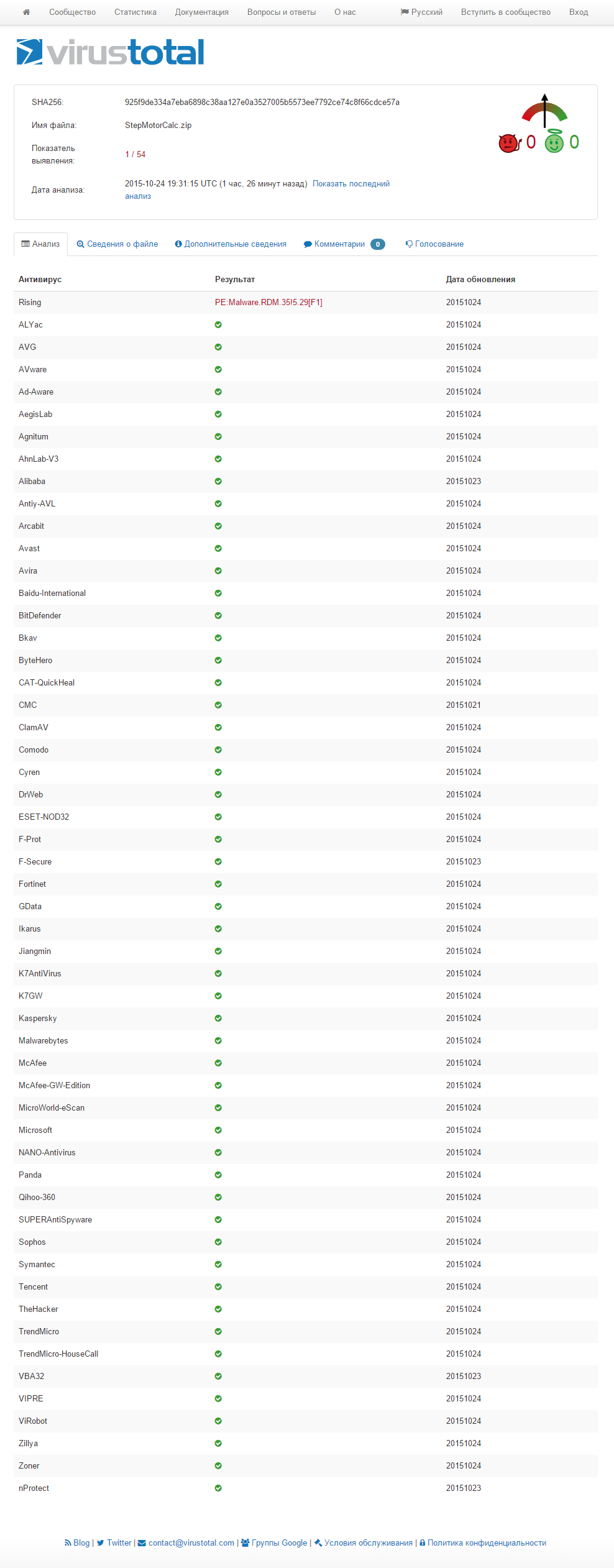

Predator писал(а):Да, матерился, не давал скачать, пришлось экраны отключить, чтобы скачать.
Вот проверка разными антивирусами:
