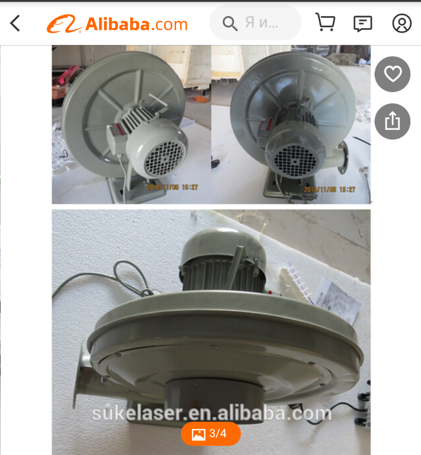

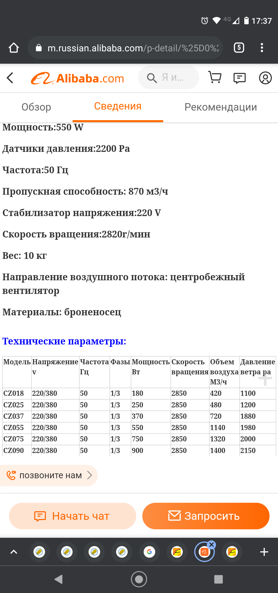

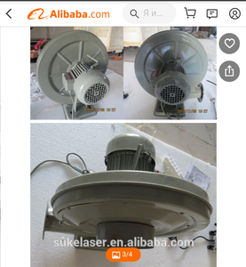

Сообщение Alex_kh »
Вытяжка для лазера , ссылки - первое что Гугл показал
[anchor_link=]https://m.russian.alibaba.com/p-detail/ ... ifications[/anchor_link]
https://m.russian.alibaba.com/amp/p-det ... 11602.html
https://m.russian.alibaba.com/amp/p-det ... 39562.html
Диаметр розетки: 68 мм
Модель:CZ-550
Мощность:550 W
Датчики давления:2200 Pa
Частота:50 Гц
Пропускная способность: 870 м3/ч
Стабилизатор напряжения:220 V
Скорость вращения:2820r/мин
Вес: 10 кг

Тенгель
Сообщения: 1796
Репутация: 619
Откуда: Чита
Re: CO2 лазер - вытяжка и вентиляция
Сообщение Тенгель »

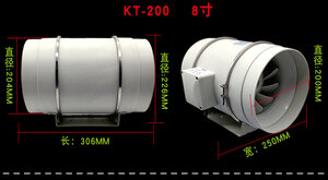

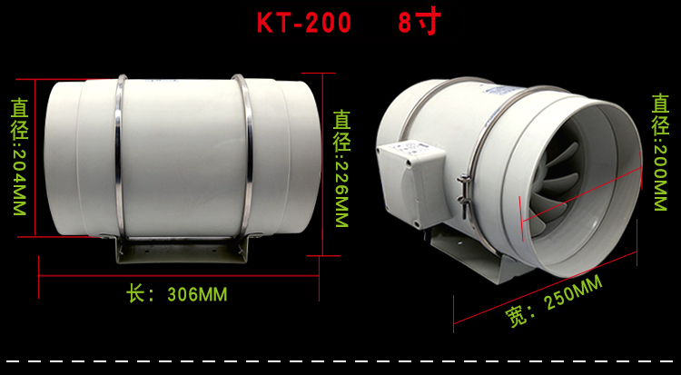

Этот вентилятор высокого давления ( разрежения), скорее подойдёт для вакуумных прижимов, для вентиляции такой надо использовать если очень длинный вытяжной канал малого сечения. Вообще 550 ватт - огромная для этого мощность, у меня улитка 350 ватт кафе обслуживает с выводом воздуха на уровень в четыре этажа.
Для лазера же использовал вот такой китайский каналный вентилятор диаметром 200 мм мощностью 110-120 ватт, длина выхлопа пару метров.
Вентилятор двухскоростной, что очень удобно, можно переключать мощность в зависимости от обрабатываемых материалов.
