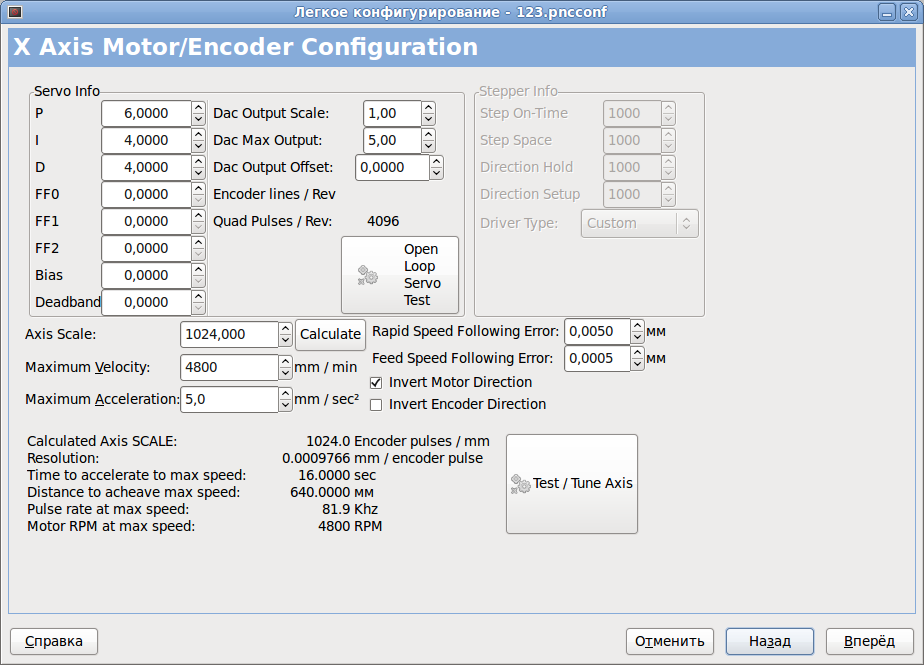

PKM писал(а):Вообще ЕМС интересует только один параметр: количество импульсов энкодера на единицу перемещения рабочего органа.
А на картинке всего лишь калькулятор, чтобы проще было вычислить эту единственную цифру.
Это есть Axis Scale [Encoder pulses/mm] или Quad Pulses / rev?
Скорее всего axis scale.
Снимок-Легкое конфигурирование - 123.pncconf.png (2687 просмотров) <a class='original' href='./download/file.php?id=3616&mode=view' target=_blank>Загрузить оригинал (105.35 КБ)</a>
