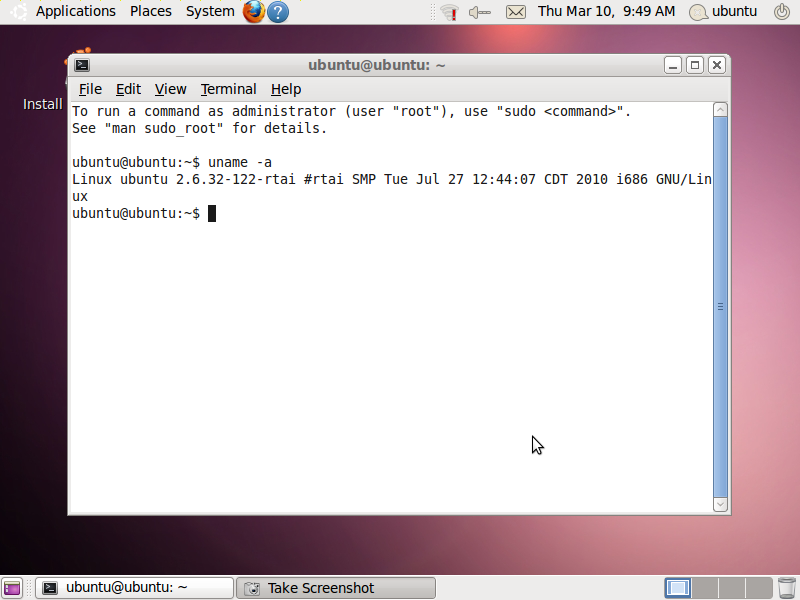

К сожалению на скриншоте видно не все? Чем скрин делал? PrintScreen? (Можешь картинки прямо на форум постить, на форме ответа внизу есть вкладка добавить вложение.)
Пишет, что не может загрузить модуль rtapi, как будто ядро не пропатченно под rtai :think:. Образ точно с linuxCNC?
Выполни в консоли uname -a, что напишет?

Не uname нужен, а dmesg.

O как! Друзья! Вы все еще в бою? А я уж было крылья сложил... Решил, что обстоятельства сильней и вряд ли кто-то мне поможет. Ну почитал я Интернет, а в нем про Cle плохое пишут. Народ пытается, стучит, производители не слышат. Ну что им мелочи гонять, никто за это не заплатит. Коль не идет - меняйте мать. Вот вам и ровненько покатит! Что вы там пишете? Юнэйм? И минус А... А ну-ка, ну-ка...Сейчас, запомню и введу, во-от будет неучу наука... ;)
Ну, вот юнэйм... (4055 просмотров) <a class='original' href='./download/file.php?id=1207&mode=view' target=_blank>Загрузить оригинал (123.4 КБ)</a>

Re: Каковы требования к компу, в EMC?
[ 81.355695] Buffer I/O error on device sr0, logical block 172979
[ 83.820395] sr 0:0:1:0: [sr0] Result: hostbyte=DID_OK driverbyte=DRIVER_SENSE
[ 83.820420] sr 0:0:1:0: [sr0] Sense Key : Illegal Request [current]
[ 83.820443] sr 0:0:1:0: [sr0] Add. Sense: Illegal mode for this track
[ 83.820487] sr 0:0:1:0: [sr0] CDB: Read(10): 28 00 00 05 47 66 00 00 02 00
[ 83.820533] end_request: I/O error, dev sr0, sector 1383832
Вот эти записи в dmesg говорят о том, что у CD-ROM проблемы с чтением диска. Причем таких записей достаточно много. Из-за этого наверняка и лезут все ошибки...
Варианты:
1. Плохой CD.
2. Плохая запись.
3. Плохой recorder
4. Плохой CD-ROM.
Кстати, сидюк у тебя ide-шный или sata-шный?
ЗЫ по uname - образ похож на LinuxCNC :).

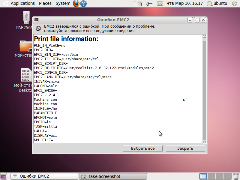

Ну вот Убунту на винте. Но все то же... Тест не идет.
Screenshot3.png (4048 просмотров) <a class='original' href='./download/file.php?id=1209&mode=view' target=_blank>Загрузить оригинал (172.29 КБ)</a>
А это так emc вылетает.
Скопируй сюда, то, что оно написало.
Наверное на твоей видяшке не поддерживается openGL, но это не беда - всего лишь говорит о том, что нужно будет использовать другой GUI, вместо AXIS.
Кстати, попробуй поставить разрешение по больше, в Система - Параметры - Мониторы.

Не-ет! Люди правду говорят... Убунту Десятый Cle266 не кушает! Cle266 пусть форточки едят! (VIA CLE266 - чипсет этой мамы...) Дедушка Ubuntu 7.0 какой-то, как-то съел CLE266, но это уже в прошлом... Так что, как говаривал Шарик из Простоквашино - Виг вам! Индейское национальное жилище...
А разрешение -то не поставишь, оно ж 800х600 самое высокое.
А без AXIS как же жить?
psha
Сообщения: 147
Зарегистрирован: 28 фев 2011, 11:11
Сообщение psha »
apt-get install libgl1-mesa-swx11
Подробнее тут: http://wiki.linuxcnc.org/cgi-bin/emcinf ... sed_OpenGL
