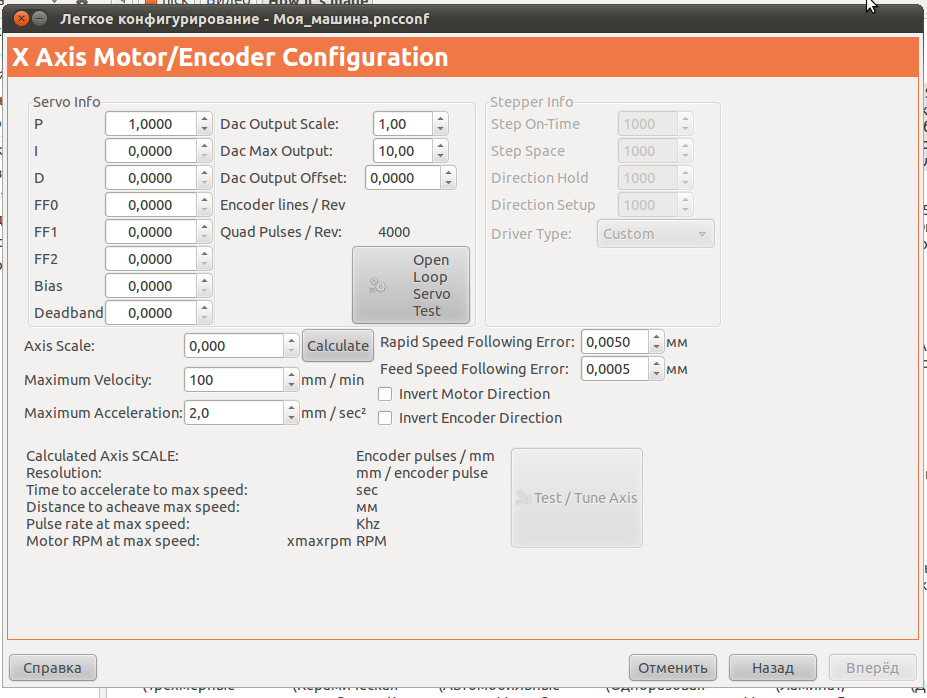

Вот пример значений параметров PID по умолчанию из pncconf.
Вообще это самый простой вариант - скорость зависит напрямую от расстояния до искомой точки.
pncconf пример параметров pid.png (3326 просмотров) <a class='original' href='./download/file.php?id=1204&mode=view' target=_blank>Загрузить оригинал (112.77 КБ)</a>

Поставил setp pid.0.Pgain в единицу, остальное в нули, как на скриншоте. Результат тот-же.
pid.output должен быть тем больше, чем больше рассогласование, и не равен нулю если error>deadband ?
Спокойной ночи :)
Re: помогите подключить линейки к EMC2
да, все должно быть именно так.
