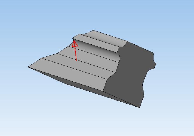

Re: Рельсы, стыковка
Коллеги, а меня вот интересует вопрос по рекомендациям хивина.. никого не смущает рез под углом.. ? специально перерыл других производителей - нигде реза под углом не нашел. правда хивина не проверял. но что -то мне подсказывает что кромка каленой рельсы, срезанная под углом, да при каретке с преднатягом - мягко говоря не лучшее решение.. или я че то не догоняю ?

Что-то мне подсказывает что край каленой рельсы срезанной под 45 градусов рано или поздно сколется. ибо каленые они весьма нормально. а нагрузку от преднатяга каретки на тонкий край и его деформации никто не отменял. в результате будет не плавный переход без удара а именно две раковины на беговой поверхности..

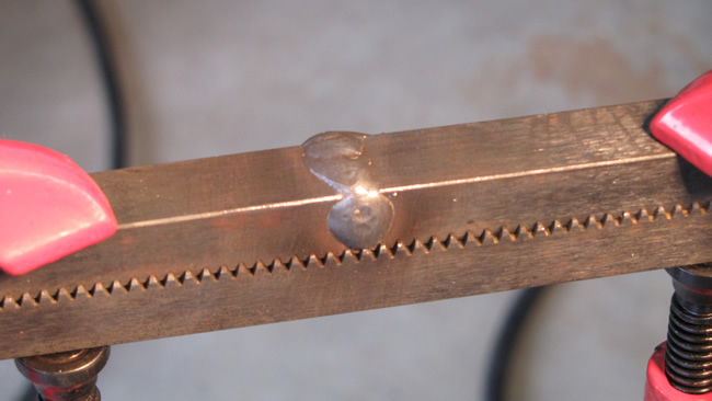

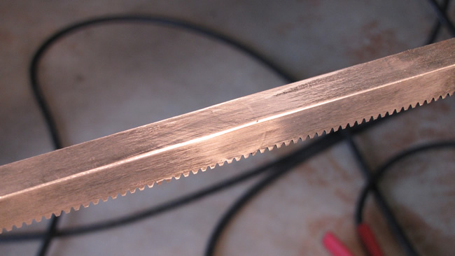

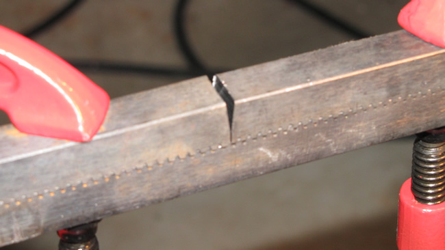

Как вариант стыковки, на сколько хорош? или на сколько плох? Когда то искал, как стыковать но повезло, купил нужной длины.
Тема то про рельсы а я про рейки :hehehe: да уж бывает.

Hanter писал(а):Что-то мне подсказывает что край каленой рельсы срезанной под 45 градусов рано или поздно сколется.
На тонкую часть угла нет никакой нагрузки. Стык делается так, чтобы он пересекал беговую дорожку наискосок.

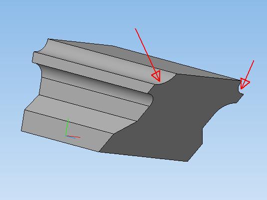

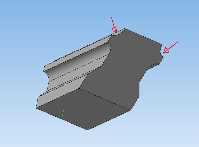

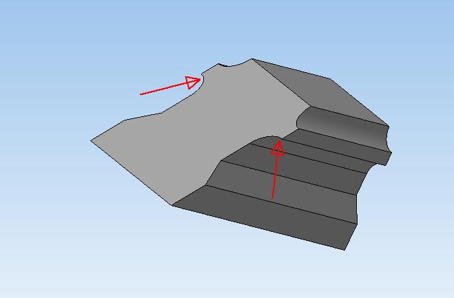

UAVpilot писал(а): На тонкую часть угла нет никакой нагрузки. Стык делается так, чтобы он пересекал беговую дорожку наискосок.
То есть мисье утверждает что при таком сечении рельсы вот эти места не будут сходить на ноль, и на беговых дорожках не будет острых тонких кромок ??? я даже не поленился 3д-шку рубануть.. :)
Сообщение donvictorio »
так для тонких рельсов это всё равно лучший вариант. нагрузка то распределяется между 2мя рядами шариков, а их там немало. если пересчитывать на один, то вообще получается копейки, при том, что тонкие рельсы использовать при больших нагрузках как-то хз, #ябынестал :) угол только сглаживает переход шарика с плоскости на плоскость, упреждает удар.
не обязательно делать 45, можно меньше. а толстые рельсы в здравом уме никто резать-соединять не станет.
