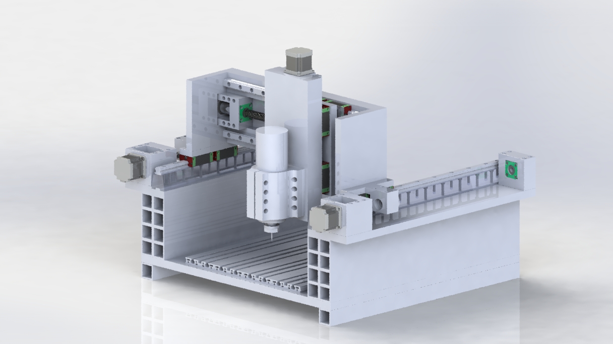

Строю фрезерный станок по алюминию. покритекуйте

Спасибо огромное, реально очень помогаете. я пока перерисовал карыто на прямоугольные трубы. Есть идея взять стальные сварить отпустить в печи и отторцевать потом. И еще есть идея по Y сделать портал пустить 2 трубы. сверху на наи положить 2 рельса. сзади одной поставить швп. а между направляюшими сделать шпиндель. Покритикуйте

вот так пока вышло:
cnc-pramo.JPG (4176 просмотров) <a class='original' href='./download/file.php?id=57999&mode=view' target=_blank>Загрузить оригинал (254.07 КБ)</a>

Думаю по оси Z мона поставить станочный профиль и быстрее, и практичней, и ровнее. А, что за опоры для рельс - УСП ?
Re: Строю фрезерный станок по алюминию. покритекуйте
Нафига портал на такой высоте, если каретка намного ниже?
И громоздкие квадратные боковины - просто бессмысленный кусок металла.

Мне честно не нравиться как выглядит корыто. Может сделать стальной каркас, сварить отпустить в печке и отторцевать

Это как раз станок, на котором обрабатывают алюминий. Не грызут, не пилят, а именно обрабатывают. Покажи те станки на которых планируется изготовить детали для твоего портальника.

doctorbit писал(а):даже не знаю как их звать ье станки. но там что то суровое Ракето-заводное. и очень дорогое. могу впринцыпе узнать модель только нужно ли это?
Я к тому что когда что-то проектируешь, должен чётко понимать возможности имеющегося оборудования (т. е. зону обработки и их точность как минимум) и то как эти станки будут обрабатывать. Нарисовать то всё можно, а вот сделать по нарисованному-не всегда.

Пример был, стремись к нему.
