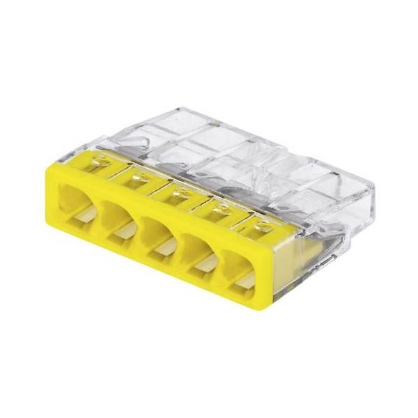

Сергей Саныч, Еще собираем на такие, если в него провод вставил, обратно уже не выдернуть, пытались для проверки, тянули вдвоём пассатижами, рвётся сам провод, кончик остаётся в клеммнике :)

Predator писал(а):Еще собираем на такие
я ими только и пользуюсь, их тоже WAGO застолбила.
Predator писал(а):обратно уже не выдернуть, пытались для проверки, тянули вдвоём пассатижами
Выкрутить можно. И даже повторно использовать. Но лучше не рисковать :)

Сергей Саныч писал(а):их тоже WAGO застолбила
Так это и есть Wago на фото :)
Сергей Саныч писал(а):Но лучше не рисковать
Вот мы и не рискуем, чтобы потом претензий не было от заказчиков ;)
