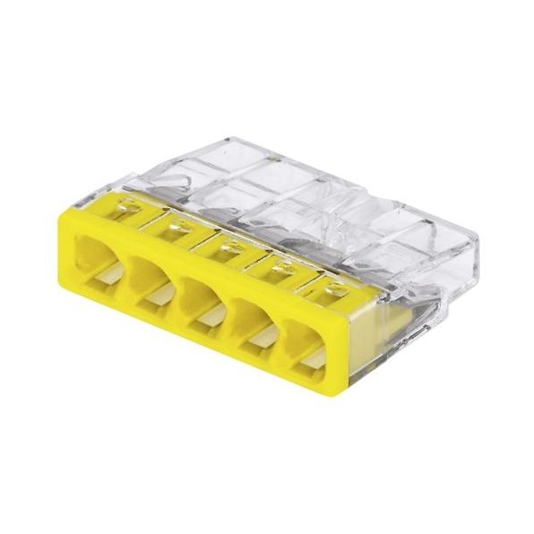

При монтаже проводки не паяю, не варю, не скручиваю. Винтовых зажимов тоже стараюсь избегать. Года три уже пользуюсь клеммами WAGO.
Проблем пока не было (ттт). Первое время регулярно щупал - при токе 10-15 ампер не греются (провод NYM 2x1,5).

Сергей Саныч писал(а):Года три уже пользуюсь клеммами WAGO
Вагами тоже пользуемся, кстати там они тоже есть, временно вместо выключателей, пока гипс не смонтирован :)
На такие соединили
Бывает, что и коробки на них собираем или на маслонаполненных.

Сергей Саныч, Еще собираем на такие, если в него провод вставил, обратно уже не выдернуть, пытались для проверки, тянули вдвоём пассатижами, рвётся сам провод, кончик остаётся в клеммнике :)

Predator писал(а):Еще собираем на такие
я ими только и пользуюсь, их тоже WAGO застолбила.
Predator писал(а):обратно уже не выдернуть, пытались для проверки, тянули вдвоём пассатижами
Выкрутить можно. И даже повторно использовать. Но лучше не рисковать :)

Сергей Саныч писал(а):их тоже WAGO застолбила
Так это и есть Wago на фото :)
Сергей Саныч писал(а):Но лучше не рисковать
Вот мы и не рискуем, чтобы потом претензий не было от заказчиков ;)

Сергей Саныч писал(а):Выкрутить можно. И даже повторно использовать. Но лучше не рисковать
Да понятно, что можно, только зачем? :)
