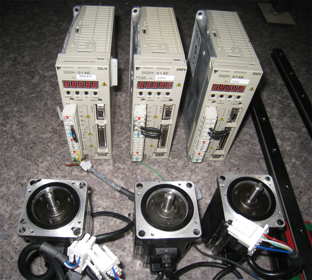

Вчера стал счастливым обладателем моторчиков
IMG_8590.JPG (3370 просмотров) <a class='original' href='./download/file.php?id=56403&mode=view' target=_blank>Загрузить оригинал (1.05 МБ)</a>
Спасибо форумчанину РКМ :beer_blow:

Предполагается редуктор?
Re: Мой второй станочек. Портальник 600х400х200
Добавлено: 21 авг 2015, 09:10
Дрюня
Да, ременной. 1:3 или 1:4 ещё не определился.

Дрюня писал(а):стал счастливым обладателем моторчиков
Сколько ватт?
Добавлено: 21 авг 2015, 09:43
Дрюня
100 всего, но пока только так...
Добавлено: 21 авг 2015, 10:21
mikehv
Дрюня писал(а):100 всего, но пока только так...
с редукцией 1к4 и шагом ШВП 5 мм вполне достаточно. На моем станке такие же.

mikehv писал(а): с редукцией 1к4 и шагом ШВП 5 мм вполне достаточно.
Надеюсь на это, сегодня по шкивам поузнаю, нужно чтобы большой влез в конструкцию.
den_sibirskiy писал(а): Поздравляю! :good: По цене как?
Спасибо! По цене нормально, дешевле чем взял сам не смог бы привезти из за бугра. Плюс бывший владелец отдал со всеми разъёмами, включая кабель для подключения к компу.

Дрюня писал(а):По цене нормально, дешевле чем взял сам не смог бы привезти из за бугра.
а цену можно в студию?! хочу просчитать на сколько выйдет станок с рабочим полем 400 * 600 мм. может есть сайты где можно посмотреть комплектующие по хорошей цене, соглашусь даже на б/у но достойного качества!

n0n4me писал(а): а цену можно в студию?!
600$ + проехался на машине 500 км в обе стороны. Сервы лежали в барахолке чипмейкера, там ещё три комплекта должно быть, но пока сайт не работает - ещё даже сделку не закрыл.

600$
200баксов за один 100вт сервопак? Чета дорого.

Да, за 600 видел на е-бэе комплект 200Вт-ных, правда Сигма 1. А вот, например, похожий, правда без кабелей/разъёмов.

Вот 400вт sgdm дешевле: http://www.ebay.com/itm/SGDM-04ADA-Test ... 1757846640

Я всё это прекрасно понимаю, но мне нужно было именно комплектом сразу на три оси, выставлять "сети" и ждать дешёвых вариантов или возить по одному комплекту нет времени, умения и терпения - могу деньги пробухать :hehehe:. Ну и такой нюанс, если тащить с эбея комплект за 500 - 700 $ мне ещё нужно платить растаможку около 250 $. Я о цене не жалею, двигатели окупятся за неделю работы, если всё нормально подключу и соберу ;) .
