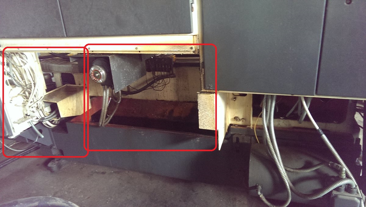

Kopyloff писал(а):Под электрошкафами только один кожух на станке висит
Вот здесь должно висеть 2 кожуха чтобы СОЖ и стружка по станку не разлеталась

aftaev писал(а):Вот здесь должно висеть 2 кожуха
Я когда первый раз пришел станок смотреть - там уже не было кожуха. Спрошу у хозяев - были ли они вообще.

Kopyloff писал(а):Я когда первый раз пришел станок смотреть - там уже не было кожуха. Спрошу у хозяев - были ли они вообще.
У всех поблемы с кожухами. У моих они погнуты, чего то не хватает, потому не понимаю как они должны навешиваться.

aftaev писал(а):У всех поблемы с кожухами. У моих они погнуты, чего то не хватает, потому не понимаю как они должны навешиваться.
Так они вообще не висят, или что-то не устраивает просто? В понедельник выйду на работу - могу сфоткать, как у нас висят, правда за первозданный вид ручаться не могу...

N1X писал(а):Так они вообще не висят, или что-то не устраивает просто?
Они навешиваются на планку, и один кожух накладывается на другой внахлест. Фотобы снаружи станка и с внутренней стороны ;)

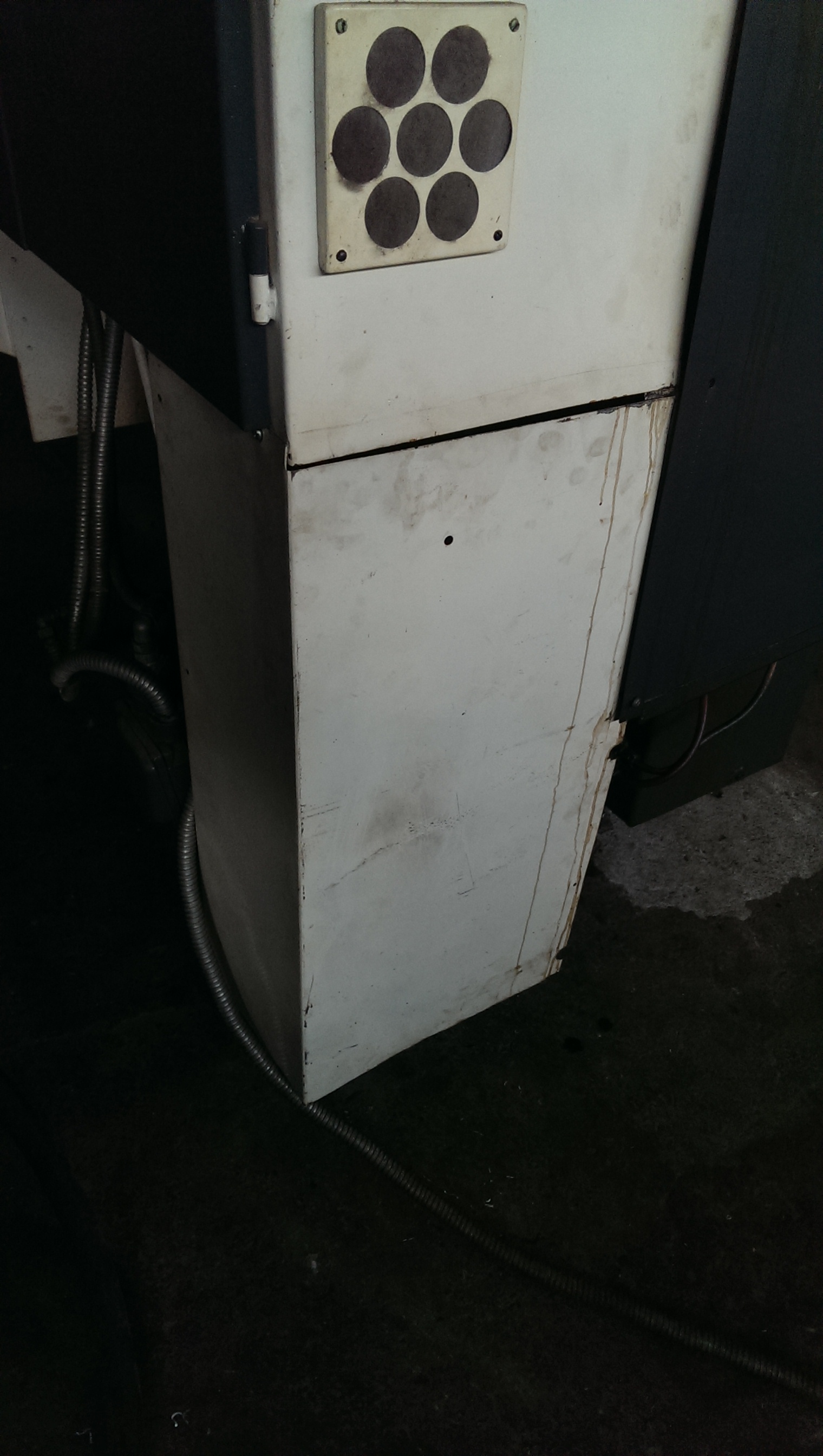

Re: БалтСистем NC201: мои первые шаги
Добавлено: 19 авг 2015, 19:49
Kopyloff
Сфоткал похожий станок, но там только один кожух висел, второй снятый где-то лежит.
Добавлено: 19 авг 2015, 19:54
Kopyloff писал(а):Сфоткал похожий станок, но там только один кожух висел, второй снятый где-то лежит.
Спасибо!
