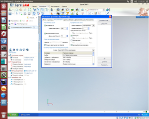

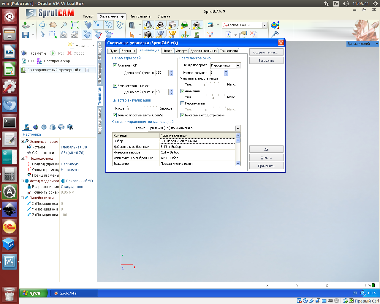

А можно в SprutCAM назначить "горячие клавиши" на смену видов?
И можно ли как-то поменять панель с видами, чтобы всегда были видны кнопочки (вместо выпадающего списка)?
Вaha
Сообщения: 27
Зарегистрирован: 01 июн 2015, 20:58
Репутация: -131
Настоящее имя: Baha
Re: SprutCAM
Сообщение Вaha »
Nick писал(а):А можно в SprutCAM назначить "горячие клавиши" на смену видов?
В главном окне System setup - Visualization - Key Mapping. Замена клавиш возможна только схемами.
Re: SprutCAM
Там настроек раз два и обчелся. Только 10 кнопок.
Или там есть еще скрытые кнопки?

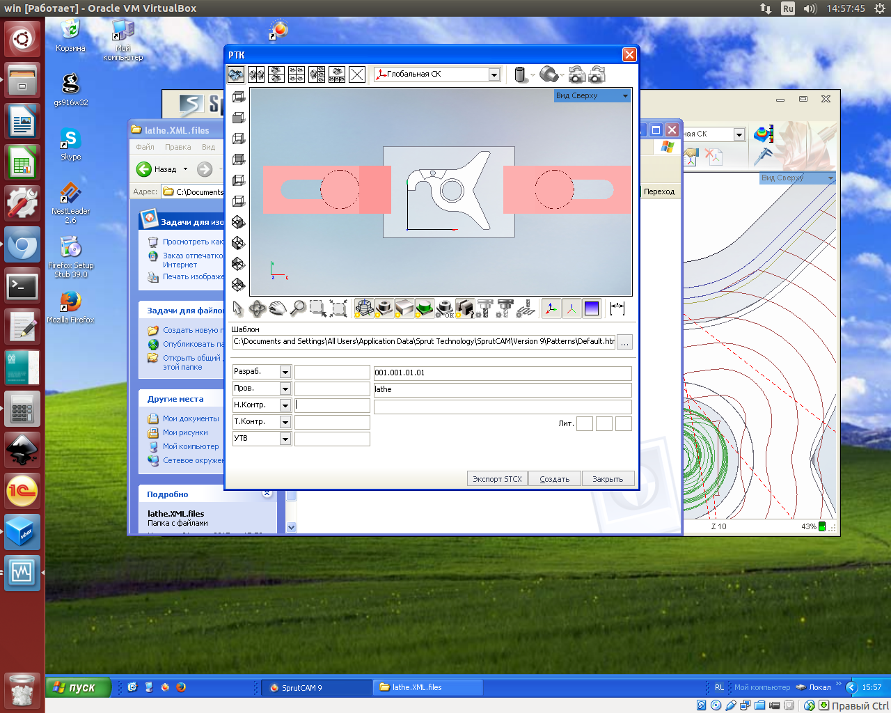

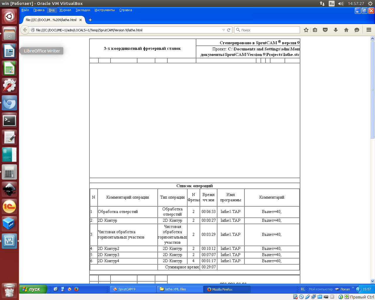

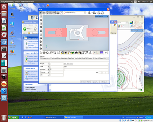

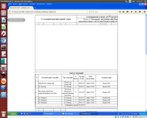

Да, еще почему-то при создании РТК нет чертежей, хотя в превьюшке они есть...
7.png (3610 просмотров) <a class='original' href='./download/file.php?id=55066&mode=view' target=_blank>Загрузить оригинал (751.96 КБ)</a>
6.png (3610 просмотров) <a class='original' href='./download/file.php?id=55067&mode=view' target=_blank>Загрузить оригинал (152.08 КБ)</a>
Re: SprutCAM
А разработчикам пробовал писать? меня они сами буквально вчера спрашивали - как дела, мол, нет ли проблем каких?
Re: SprutCAM
Еще пока нет, просто думал может мой глюк.
Хммм надо разработчиков в эту тему направить...
