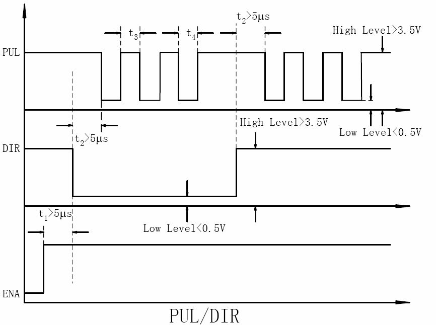

Драйвер Leadshine HBS57 - 7i76E TB2
PUL+ - TB2-3 STEP0+
PUL- - TB2-2 STEP0-
DIR- - TB2-4 DIR0-
DIR+ - TB2-5 DIR0+

Проверь, меняется ли на dir напряжение.
И еще, проверь тайминги stepgen. Скинь свои ini и hal

Ini hal смотри выше. На дире напряжение не меняется при перемене направления.

Re: MESA 7i76E для начинающих
DIRSETUP = 1000
DIRHOLD = 1000
STEPLEN = 1000
STEPSPACE = 1000
Вот это в ini во всех осях приведи в соответствие с даташитом на драйвер.
Возможно он просто не видит такие быстрые импульсы.
DIRHOLD = 1000
STEPLEN = 1000
STEPSPACE = 1000

В инструкции к твоему драйверу должны быть эти числа.
Обычно там что-то вроде
20000
20000
5000
5000
20000
20000
5000
5000

Увидел только это на 3 странице - For reliable response, pulse width should be
longer than 10μs. Но ведь DIR должен меняться не импульсно, а на постоянное значение.

изменил все на 2000 - движок закрутился!Nick писал(а):DIRSETUP = 1000
DIRHOLD = 1000
STEPLEN = 1000
STEPSPACE = 1000

это 10000нсbeltendo писал(а): 10μs
Да, но перед сменой направления надо подождать и после смены - тоже. Не знаю зачем это надо драйверам, но зачем-то всем надо.beltendo писал(а):Но ведь DIR должен меняться не импульсно, а на постоянное значение.
