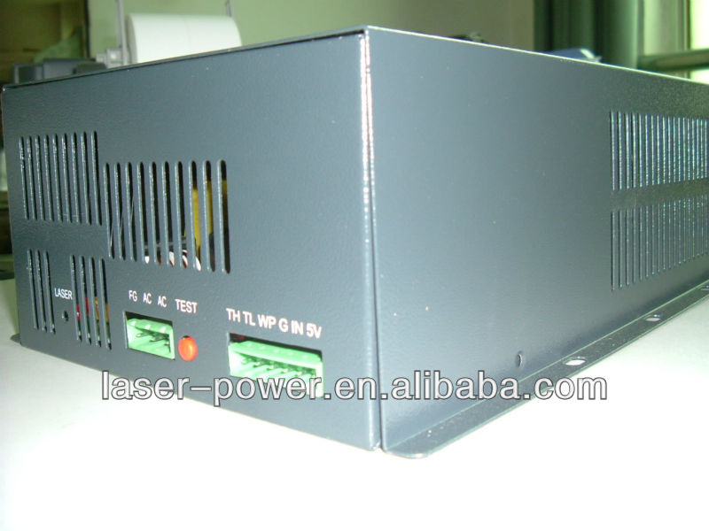

dima7411 писал(а):
den_sibirskiy писал(а):И проверить возможности нету.
А почему нету, если не секрет? Кнопка ТЕСТ есть на многих БП к трубкам...
Я только это видел
20150626_103131.jpg (2846 просмотров) <a class='original' href='./download/file.php?id=54643&mode=view' target=_blank>Загрузить оригинал (1.45 МБ)</a>

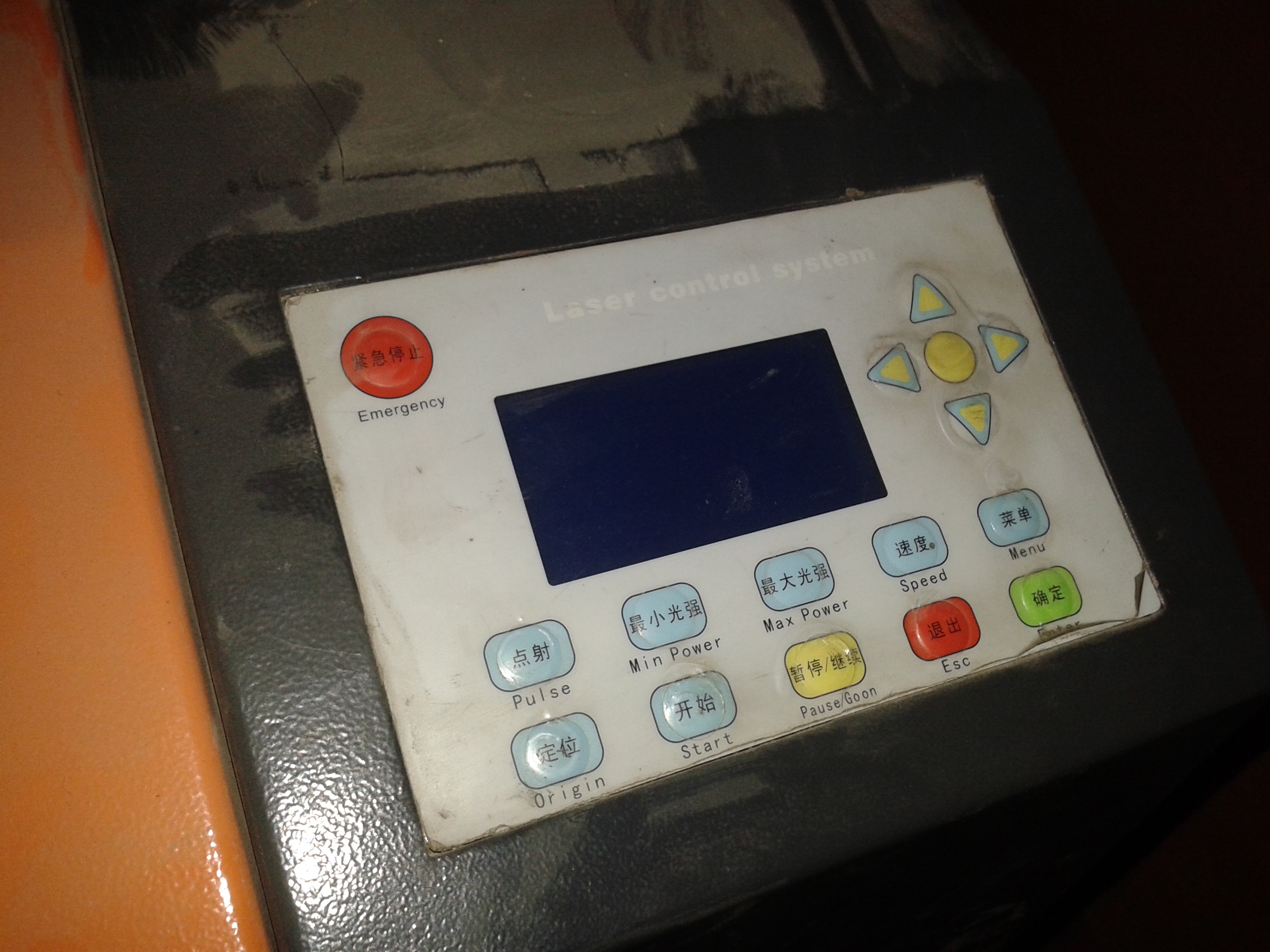

den_sibirskiy писал(а):Я только это видел
Кнопка Pulse, тоже самое...

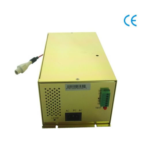

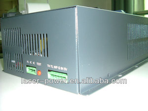

Сообщение Dimager »
На самом высоковольтном блоке питания обычно есть кнопка( в данном случае красная)
80w.jpg (2806 просмотров) <a class='original' href='./download/file.php?id=54649&mode=view' target=_blank>Загрузить оригинал (209.56 КБ)</a>
625826069_248.JPG (2806 просмотров) <a class='original' href='./download/file.php?id=54650&mode=view' target=_blank>Загрузить оригинал (63.21 КБ)</a>
201409221129400.jpg (2806 просмотров) <a class='original' href='./download/file.php?id=54651&mode=view' target=_blank>Загрузить оригинал (16.98 КБ)</a>
