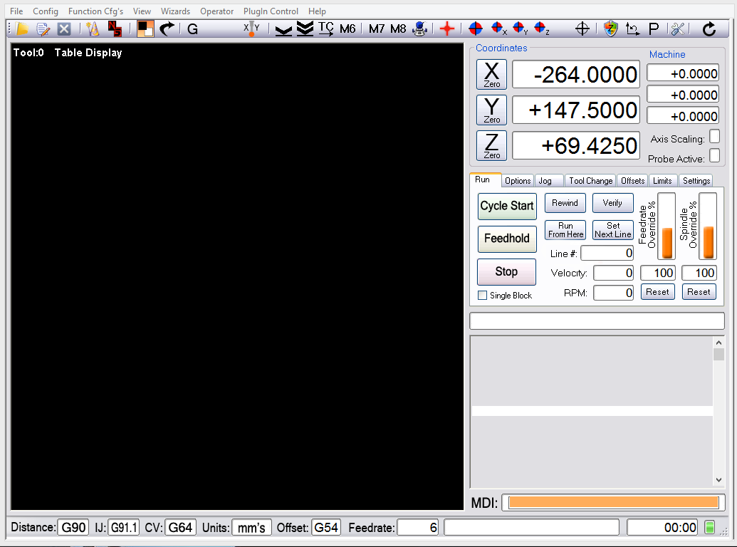

Скринсеты, расположение их элементов, размеры шрифтов - могут быть разными. А вот принцип отрисовки данных поверх элемента (DRO) - одинаков для всех скринсетов. Я проверял разные скринсеты, открывал их в редакторе шкурок. Каждый элемент с позицией оси использует свою DRO (digital read-out) функцию. Единственный элемент ввода-вывода, который отличается от DRO элементов - это строка для ручного ввода G-кода. У этой строки своя функция - MDI (manual data input), т.е. только ввод данных. Класс элемента EDIT, поэтому найти его в общей массе элементов и менять его значение не составит труда. А вот с получением позиций осей пока ничего не придумал. В mach4 таких заморочек уже нет, там элементы с позициями осей создаются из стандартных EDIT / STATIC элементов. Брать из них данные очень просто.
Сообщения: 2893
Re: Универсальный Wi-Fi пульт из смартфона
А с таким скринсетом? Почти Mach4
Screenshot - 07.07.2015 , 7_45_17.png (5809 просмотров) <a class='original' href='./download/file.php?id=53647&mode=view' target=_blank>Загрузить оригинал (60.03 КБ)</a>

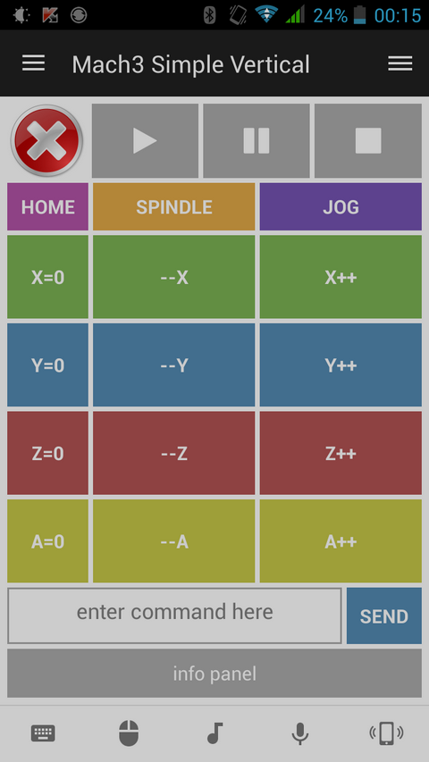

Оч мало времени было, только сегодня добрался до форума.
Итак, добавил в первый пост пульт для Mach3. Вид пульта - вертикальный, под смартфон. Проверял чисто на стандартном скринсете Mach3Mill. Много комментариев получилось, чуть ли не больше самого кода. Код писал с расчетом на то, чтоб каждый мог внести изменения под себя.
При проверке обратите внимание, для ввода MDI команд и g кода с клавиатуры я использовал свою комбинацию кнопок CTRL + M (Config > System Hotkeys). А для управления 4-ой осью (A) используются кнопки Num4 и Num6 на цифровой клавиатуре. Естественно, вы можете все эти горячие кнопки в пульте поменять.
Файл с мордой пульта довольно простой, легенда по элементам внутри файла - поможет разобраться. Единственное замечание, если вы хотите обесопасить себя от случайных нажатий на какие-то кнопки пульта, используйте для кнопок параметр onhold вместо ontap. onhold выполняет действия только при долгом нажатии на кнопку, ontap - при любом нажатии.

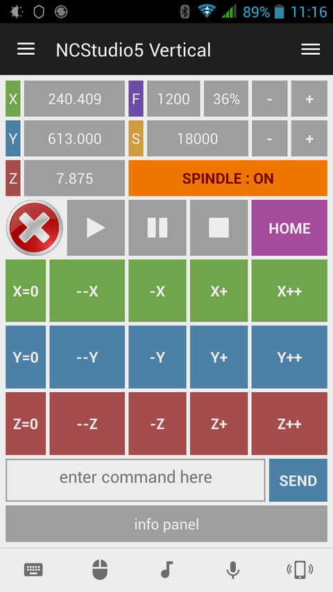

Re: Универсальный Wi-Fi пульт из смартфона / планшета
Добавил в первый пост еще один пульт - для NCStudio 5.

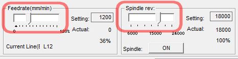

Проверял на версии NCStudio 5.5.6. Пульт получился довольно функциональным. F - Feedrate, S - Spindle RPM. Кнопки "-" и "+" рядом с "F" и "S" управляют слайдерами (указаны на скриншоте).
И еще раз повторюсь: чтобы обезопасить себя от случных нажатий важных кнопок пульта, в клиентском файле layout.xml вместо параметра ontap (касание), используйте - onhold (длительное нажатие).
