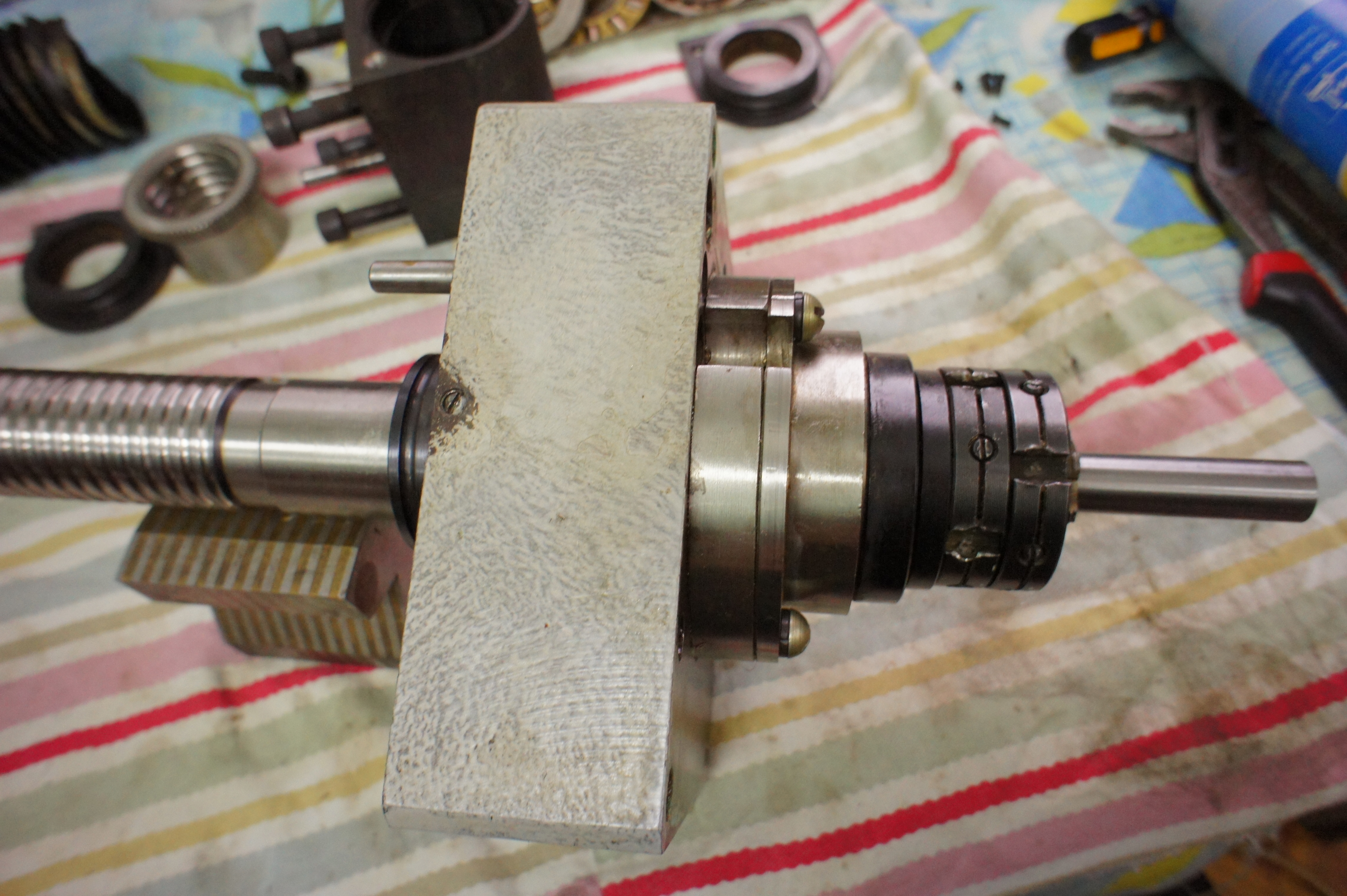

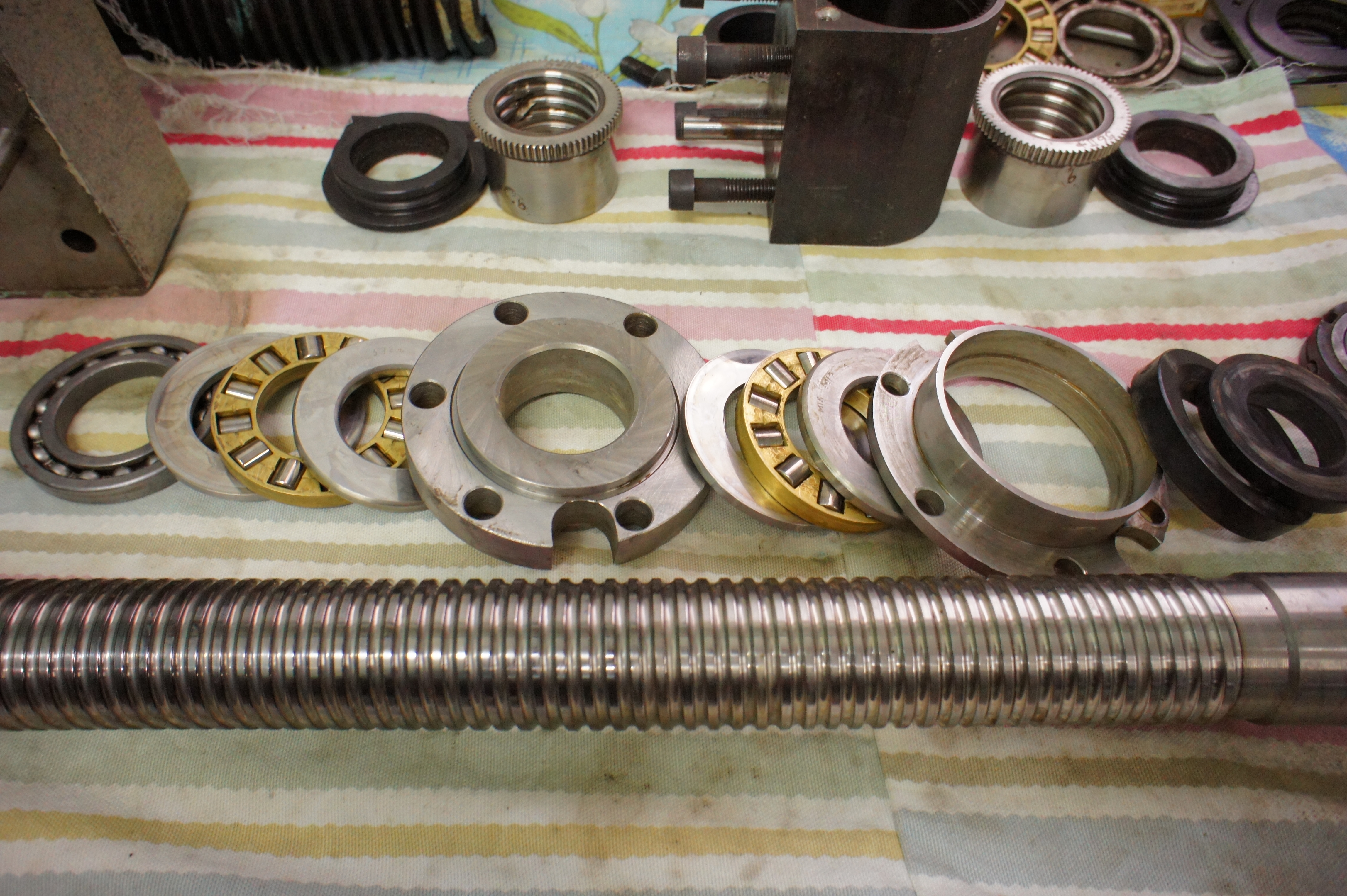

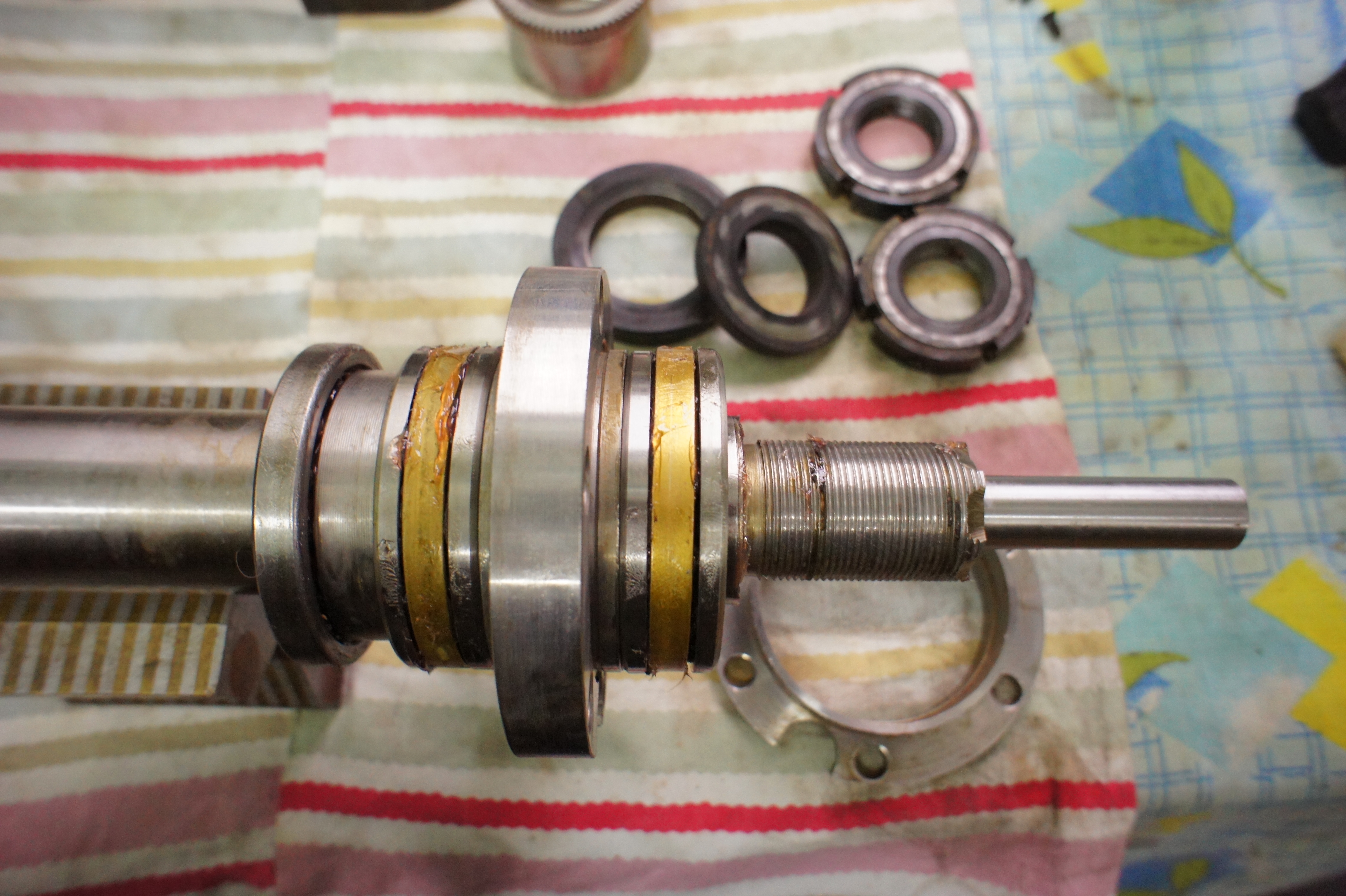

Nick писал(а):А это как?
Всё придумано до нас:
DSC01192.JPG (3680 просмотров) <a class='original' href='./download/file.php?id=51151&mode=view' target=_blank>Загрузить оригинал (4.78 МБ)</a>
DSC01196.JPG (3680 просмотров) <a class='original' href='./download/file.php?id=51152&mode=view' target=_blank>Загрузить оригинал (3.94 МБ)</a>
DSC01200.JPG (3680 просмотров) <a class='original' href='./download/file.php?id=51153&mode=view' target=_blank>Загрузить оригинал (4.03 МБ)</a>

Хм, глянул на "сверхточные станки":
ukr-sasha писал(а):Всё придумано до нас:
А, тут радиальный всётаки наруже стоит. Видел похожий узел, но тот тоненький между упорными стоял.
Вот вариант с "комбинированными игольчатыми" подшипниками:
Подшипник состоит из опорных колец 2 и 8, роликов 3 и 7 в пластмассовых сепараторах, наружной обоймы 6 и иголок 5 в стальном сепараторе. В осевом направлении подшипник дуплексирован. При создании натяга в опоре гайкой 1 невозможно превысить ту величину, которую обеспечил завод-изготовитель, так как осевая нагрузка воспринимается кольцом 2, роликами 3, обоймой 4, роликами 7, кольцом Я, промежуточной втулкой 9, опорным буртом винта и одновременно внутренней обоймой 6, ограничивающей сближение колец 2 и 8. Смазка в опору подается через отверстие в обойме 4.

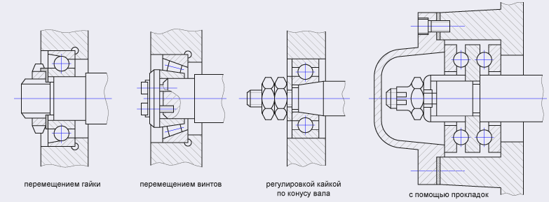

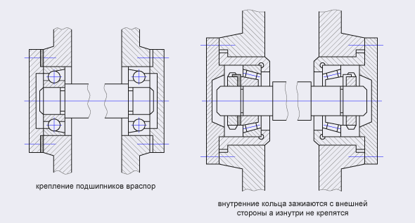

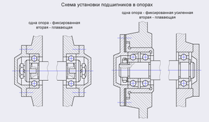

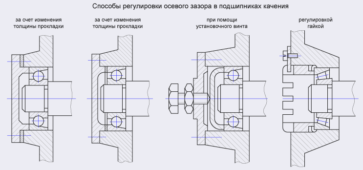

Сообщения: 2893
Re: ШВП C5 vs C7 + линейки
регулировка зазора.png (3632 просмотра) <a class='original' href='./download/file.php?id=51170&mode=view' target=_blank>Загрузить оригинал (39.4 КБ)</a>
регулировка зазора2.png (3632 просмотра) <a class='original' href='./download/file.php?id=51171&mode=view' target=_blank>Загрузить оригинал (36.99 КБ)</a>
установка подшипников.png (3632 просмотра) <a class='original' href='./download/file.php?id=51172&mode=view' target=_blank>Загрузить оригинал (40.05 КБ)</a>
установка подшипников2.png (3632 просмотра) <a class='original' href='./download/file.php?id=51173&mode=view' target=_blank>Загрузить оригинал (31.27 КБ)</a>
