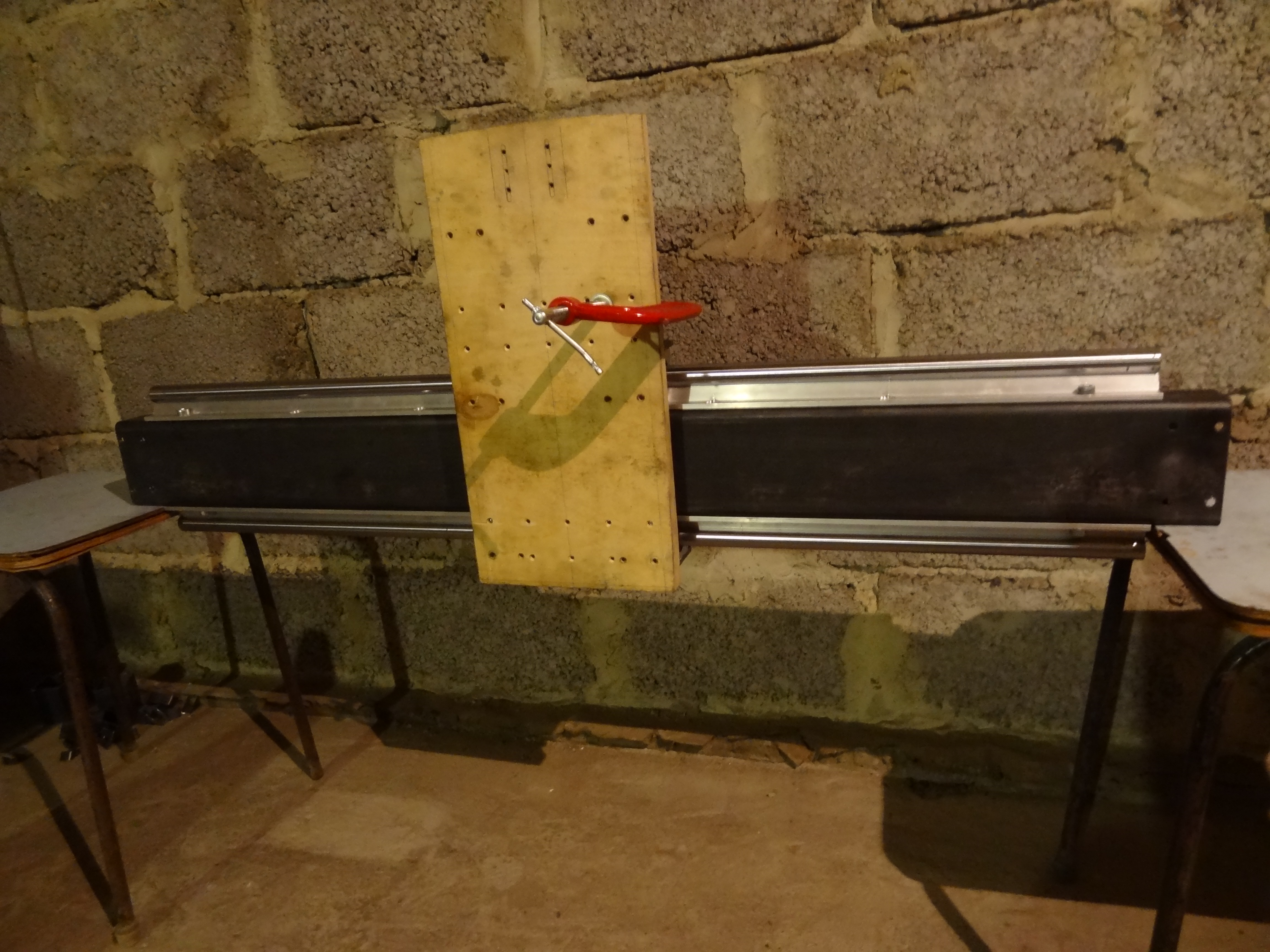

В общем так и не нашел профиль со стенкой толще 4мм. Пришлось брать то, что есть. Но он оказался намного солиднее чем я ожидал :) Думаю для дерева и понемногу АЛ/Д16 вполне сгодится.
С плитами для оси Z не получилось. Решил время не тянуть и поступил как Kulibin74 (http://www.cnc-club.ru/forum/viewtopic. ... 85#p121185). :D
DSC00375.JPG (3594 просмотра) <a class='original' href='./download/file.php?id=54030&mode=view' target=_blank>Загрузить оригинал (3.43 МБ)</a>
В общем собрал ось Z из фанеры 20ки. Вышло крепенько, за исключением опоры подшипника. Обошел местный рынок так и не нашел нормальной подшипниковой опоры, их вообще на рынке не видели, увы. Сколхозил по быстрому из первого попавшегося деревянного бруска, что бы хоть посмотреть как работает. В общем думаю попробовать запустить с этим, и в первую же очередь вырезать опору поровнее :)
Достал китайскую синюю плату, блок питания 24В и разогнал собранную ось аж до 400мм/мин! :o

Опишу текущее положение дел, что бы было что вспомнить, да и может будет интересно кому. Нарезал металл, засверлил.
DSC00373.JPG (3452 просмотра) <a class='original' href='./download/file.php?id=54981&mode=view' target=_blank>Загрузить оригинал (3.25 МБ)</a>
Вот так примерно будут выглядеть стойки (3452 просмотра) <a class='original' href='./download/file.php?id=54980&mode=view' target=_blank>Загрузить оригинал (3.06 МБ)</a>
Потихоньку собирается ось X.
DSC00376.JPG (3452 просмотра) <a class='original' href='./download/file.php?id=54983&mode=view' target=_blank>Загрузить оригинал (3.29 МБ)</a>
